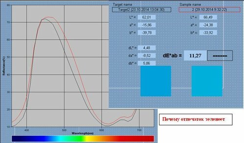

И голубой тоже. Вы о каком конкретно тесте? Нельзя говорить вообще. Например, на глянцевых простых голубой горит очень и очень. Например,
и через 12 дней на окне получим
Опять же - судя по графику - также выцвела и Magenta, и даже чуток больше чем Cyan. Я про тот снимок, в правом нижнем углу, где физиономия стала даже не зеленая, а желтая.
Т.е. ушла Magenta, ушел Cyan, а желтый не ушел, у него падение ~1.5 дельты. В результате, совершенно закономерно получили желтую фоторафию. Именно желтую, а не зеленую, и не красную.
_________________
А теперь просьба: замените в наборе чернил Magent'у (оба канала) на что-то заведомо более стойкое. Скажем тот же оригинал L800. Остальные не трогайте. Отпечатайте, просушите, и повесьте на окошко.
Рядом - все то же самое, но на полном наборе DC-Tec.
После чего проверим предположение, что фото должно будет покраснеть.
__________
А вообще, предлагаю всем, у кого есть доступ к чериналм L800 и WWM E80/E83, ну и соответсвенно любым шестицветным Epson'ам проверить простую вещь:
Печатаются три снимка.
1) Полный набор WWM
2) В наборе меняем оба Cyan'а на оригинал L800
3) В наборе меняем обе Magent'ы на оригинал L800
Далее сушим неделю, и вешаем на окно, предварительно недели на три, не хватит - еще на три.
Печатать просьба на какой-то заведомо хорошей бумаге, (то бишь микропорке) т.к. мы имитируем ситуацию, когда человек заведомо хочет, чтобы фото у него хранилось в рамочке, а значит - долго, и потому печатать на китайском г***е ценой пятьсот рублей за кило он заведомо не будет, равно как не будет печатать чем-то вроде WWM E82.
Требуется установить, какой из снимков (2) или (3) позеленеет сильнее.
Снимок (1) у нас будет контрольным, про который заведомо известно, что он просто обязан позеленеть, а не измениться каким-то другим образом.
Предполагаю, что печатать лучше всего что-то черно-белое (там зелень вылезет максимально быстро), но не настаиваю.
Кроме того, предполагаю, что под связки "чернила/бумага" придется построить профили, но опять же - не настаиваю.
_______
Мне почему-то кажется, что именно после этого теста вопрос о причине позеленения снимков можно будет закрыть окончательно.
Так в правом нижнем углу вроде DCTec. А Вы о чем?
Т.е. вот это ВАм не доказательство, и ни разу не поверили?
