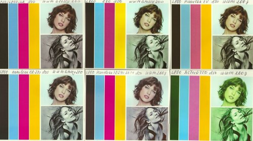

|    Сообщение #4062 Отправлено 20 марта 2015 - 20:16   MaK7
Светло-пурпурный изменился, так как в первую очередь деградируют менее насыщенные цвета. А насчет голубого.. Вы считаете, что он мгновенно должен позеленеть? Химию, действительно, подзабыли немного. Все химические процессы имею свою скорость химической реакции. Зеленеет постепенно, не сразу все молекулы развалились. Мгновенные реакции - это взрыв, а тут все тихо и спокойно. Тем более, что Мак? высылал свои отпечатки на замеры, и это подтвердилось - спектр начал сдвигаться в зеленую область спектра, но еще мало заметно для глаза.
А теперь я все таки появлюсь, и напишу очередной бред. Ибо и принтера у меня как Вы знаете нет, а те что есть - не полосят на ваших чернилах.
В общем, напишу очередную туфту, как и все время, полтора года до сего момента.
1) Я вполне допускаю (о чем писал ранее), что голубые (черные, серебуромалиновые) чернила вашего производства таки выцветают. И даже не просто допускаю, а совершенно точно знаю.
2) Но ваша Magenta (виднее всего на Ligh-Magenta) выцветает в моих (исключительно моих, не Васи Пупкина, и конечно же не ваших условиях, будучи вывешенной на окошко) даже не в разы, на порядки быстрее.
А потому реальные фотографии зеленеют не из-за ухода Cyan в бирюзу, а именно из-за выгорания Magent'ы.
Что и было доказано (но на форуме не показано, ибо очевидно) заливкой в принтер E80 всех цветов, кроме обоих Magen'т. Последние - оригиналы L800. А именно, фото, вывешенное на окно не позеленело, не пожелтело, и не покрылось фиолетовыми крапинками. Оно практически ничем не отличалось от соседнего фото, отпечатанного чистым оригиналом (100% L800). Опыты делал в конце лета прошлого лета, о чем также тут отписывался.
_______
К чему это я?
Если предположить, что у нас есть идеально светостойкие красители для всех каналов, кроме Cyan, а последний - тот, что вы используете при производттве E80 - то я вполне допускаю, что фото будет заметно невооруженному глазу зеленеть в реальных комнатных условиях. Через год-два. На окне - через полгода.
Проблема лишь в том, что из-за ухода Magent'ы реально фото зеленеет на окне через пару недель, в комнате ~ месяца.

|    Сообщение #4064 Отправлено 20 марта 2015 - 20:22   WWM
MaK7, Приветствуем пропажу.
А Вы не задумывались над тем, почему если маджента и лайт маджента сделаны из одного теста, Вы говорите только о лайт мадженте?
Или над тем, что Вы утверждаете, что
в комнате ~ месяца.
а на столе в ИЦ отпечатки лежат полгода и не позеленели? Теже самые отпечатки, на которых мы тестировали стабилизацию чернил в разных условиях (на столе, в темноте, темнота+пластик, хим.шкаф). Образцы так и остались на своих местах. Решили наблюдать за ними, пока не надоест.

|    Сообщение #4066 Отправлено 20 марта 2015 - 20:30   MaK7
Не просто задумывался, а и написал об этом прошлым летом, когда высылал вам свои образцы.
А имено, если рассмотреть заливку Магентой и Лайт-Магентой примерной одной плотности (то бишь объем чернил на единицу площади), то ведут они себя удивительно похоже.
Понятно что на глазок, понятно что без приборов (они у вас есть, замерьте, дабы убедиться в "цифре" а не "на глаз"), если сравнить самую темную колонку обсуждаемого теста на "LM" с самой светлой на "M", то выгорание будет очень и очень близким.
Из чего автоматически следует с очень высокой вероятностью, что краситель в обоих цветах один и тот же, а разница - в его количестве. Ну и естественно, что те места бумаги, которые покрыты более насыщенным красителем, живут дольше.

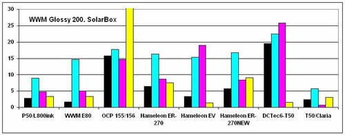

|    Сообщение #4076 Отправлено 20 марта 2015 - 20:41   WWM
выгорает голубой ?
И голубой тоже. Вы о каком конкретно тесте? Нельзя говорить вообще. Например, на глянцевых простых голубой горит очень и очень. Например,
и через 12 дней на окне получим

|    Сообщение #4079 Отправлено 20 марта 2015 - 20:44   combain
При выгораний пурпурного - зеленит .
При выгораний голубого - краснит .
Некто не подумал что у нас с желтым ?
