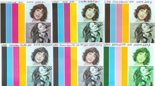

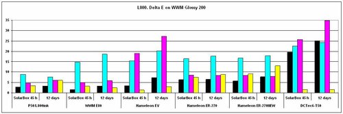

О нем и говорю. Именно в этом наборе вылить обе магенты, и залить фирменную, от L800.
Желтый там судя по графику мегастабилен.
Итого, уйдет только Cyan.
Вопрос: какого цвета станет фотография после ~месяца засветки? Я предполагаю, что красной.
Т.е. вот это ВАм не доказательство, и ни разу не поверили?
Я верю только своим глазам. А глаза мне говорят после просмотра фотографии, отсканированной с достаточно большим разрешением, что Magenta на зеленеющих снимках пропадает. Чем больше виси, тем меньше ее становится. А Cyan остается, и как на глазок - своего окраса не меняет. Ну не становится он бирюзовым, хоть тресни!

Я у себя решил опыт повторить, и посмотреть, чего будет на чистых цветах.
Напомню: это Севастополь. Теплее в РФ бывает только в Сочи.
+ горы, а значит меньше слой воздуха, который мог бы поглотить ультрафиолет.

В правом нижнем углу сканированная картинка, напечатанная чернилами DCTec, после выцветания на окне. Вы в этих чернилах предлагаете менять мадженту?
Посмотрите внимательнее. Там диаграмма (для камеры) и сканы (для окна) не взаимосвязаны никак. Просто примеры.

Именно. График выгорания по цветам можете для нее привести?
Да. Давайте рядышком расположим.( А вообще Вы все это там же на Яндексе полистать можете сами,если захотите. Там на разных бумагах, и в камере, и на окне 12 дней, потом 26 дней...)
Вообще, сорри. Там оказывается есть для сравнения и камера и солнце 12 дней рядышком на диаграмме. Чтобы сравнить.
А это уже через 26 дней на солнце
