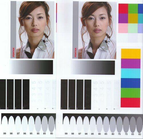

Т.е. покажите некие реальные фотографии, которые будучи распечатанными в черно-белом режиме помогут визуально оценить, насколько сильно фотка портится при выцветании.
Шкала серого для этого не подходит: она действительно покажет на какой градации серого идет выцветание. Однако, может получится так, что в реальности именно этот градиент в ч/б варианте практически не используется, либо используется в некритических местах.
Например, Вы печатаете портрет, и у Вас позеленело лицо. Это очень плохо. А вот если позеленеют черные туфли.... ну скажем так "не очень плохо".

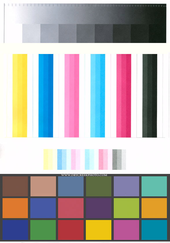

Если кратко, то речь идет о печати тестового комбинированного листа А4, состоящего из:
1. Индивидуальных цветов (Тест принтера),
2. А поскольку много пустого места остается при этом на листе, то можно сверху и снизу (из фотошоп, желательно) напечатать сигнальные изображения для отслеживания процесса выцветания фотоцветов. Общие подходы:
1) хорошо использовать градиент серого. Даже лучше, чем просто черно-белое изображение, так как серый в разной интенсивности - от белого до черного. Нам эта идея нравится. Интересно посмотреть, равномерно ли будет изменяться цвет при выцветании на всех участках. Хотя не помешает и черно-белое изображение рядом, для сопоставления. Это для визуальных наблюдений.
2) Цветные плашки. Хороша идея от Lap70. Можно отслеживать с замерами (не только визуально), как меняется тот или иной фотоцвет. А их там много. Будет интересно.
3) Мак7 настаивает на цветных фотографиях.
Вот и надо придумать максимально информативный макет такого плана.
Ваши предложения?
Только помните о назначении этого макета - максимально полезный для тестирования светостойкости. Чтобы ни у кого не возникало вопросов.
Да мы не против.
У кого что интересного из предложений есть - шлите картинки или готовые макеты на help@wwm.com.ua
Пока есть одно предложение от Lap70 вот такое:

Я предложил только вот такой вариант:
Предполагаю, что печатать лучше всего что-то черно-белое (там зелень вылезет максимально быстро), но не настаиваю.
Кроме того, предполагаю, что под связки "чернила/бумага" придется построить профили, но опять же - не настаиваю.
и такой:
Но для верности я бы предпочел добавить черно-белую фотографию. Реальную, не придуманную, скажем зеленый луг, светло-голубое небо, и стадо коров на лугу. В результате получми все оттеннки серого, от практически черного, до практически белого, и не на тесте, а на реальном фото.

WWM, я вам в личку выложил один придуманный тест .
В этом тесте 3 типа ЧБ фото и серого градиента ( нейтральный , теплый , холодный ) которые при выцветаний ведут себя по разному .
И основные цвета , тона и полу тона просчитанные для того , чтобы максимально заставить печатать принтер чистыми цветами .
И наборы фото самых разных цветов .
Удачи )))

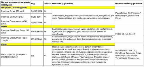

ИТОГИ по результатам тестирования фотобумаги
IST, InkTec, Velton
Напомним, что для тестирования получена фотобумага
IST: Полуглянцевая, Шелк, Сатин 260,
InkTec 270 Премиум глянцевая и 280 Шелковистая,
Velton 260 Люстер.
Информация с упаковки бумаги:
Судя по описанию, вся представленная бумага высокого качества и подходит для профессиональной фотопечати.

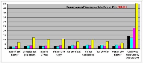

Результаты тестирования:

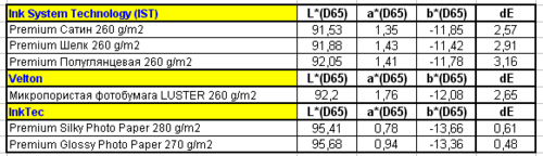

Замеры свойств покрытия, включая выцветаемость:

Как влияет бумага на светостойкость чернил
Поведение носителей IST, Velton в плане выцветания напечатанного практически одинаковое, небольшие отличия возникают из-за разной текстуры.
Никакие из носителей не оказались настолько плохими в плане сохранности напечатанного, как может показаться на первый взгляд. Все становится на свои места, если для сравнения добавить обычные чернила на простом глянце.
Конечно, по сравнению со степенью выцветания на простых глянцевых и матовых носителях - это ничто. Но все-таки обидно, что каким-то образом бумага InkTec хуже влияет на напечатанное. Обидно потому, что отпечатки радуют глаз и прибор.
Итого в двух словах
Рейтинг качества, по нашему мнению, не изменился от предварительно построенного.
Мы бы использовали как альтернативу оригинальным бумагу InkTec 270pg, 280 Silk. За неимением оной, - с натяжкой IST 260 Semigloss. Остальные – нет. Очень похоже на то, что IST 260 Satin и Velton 260 Luster – это одна и та же бумага.
Но Ваше право выбрать то, что именно Вам по душе.. и кошельку.
