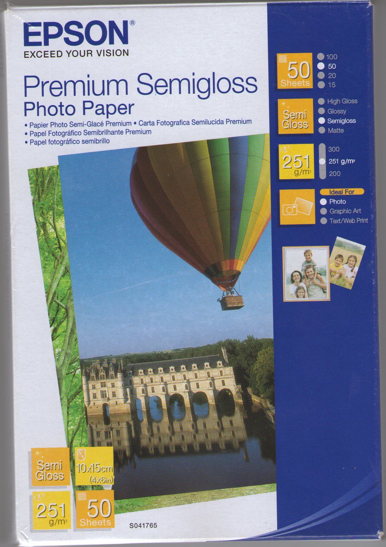

Не думайте, что мы о Вас забыли!
Вы просили замерить, насколько плотность оригинальной бумаги Epson соответствует действительности.
Сделано.
Бумага Epson Semigloss 251 g/m2
замеры на 16 листах, толщину замеряли в 4 точках на каждом листе.
На упаковке нет данных по толщине, но тем не менее.
Получено:
Плотность бумаги 251,798 г/м2. Соответствует заявленной полностью!
Толщина 0,265 мм

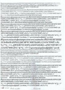

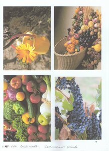

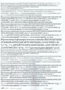

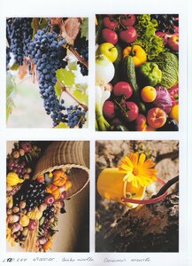

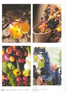

Тем временем поразвлекаем вас (недо)принтером L120.
В начале февраля мы приобрели это чудо и вот здесь излагали результаты тестирования устройства.
Теперь он работает на чернилах Е64. Отпечатано уже более 1800 стр.
Печатают нормально, полностью совместимы.
Напомним, что в опциях по бумаге есть единственная позиция - Простая бумага и все.
Сравнение печати цветных картинок (фотографиями это не назовешь) оригинал слева, Е64 - справа.
На простой бумаге:
На матовой Epson 167 с настройками, естественно, матовая в самом лучшем, какое только можно придумать качестве:
Чернилами Е64:
На (дешевой) глянцевой NewTone 200g, на простой бумаге в стандартном режиме и в режиме Качество:
Короче, подойдет принтер для всякой повседневной работы, типа письмо электронное распечатать, рецептик из интернета, что-нибудь цветное...
