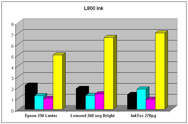

InkTec произвела хорошее впечатление, по охвату не уступает оригинальной. Добавим, что, несмотря на изрядное количество отбелки, покрытие практически не выцветает. dE < 1, как для Epson Premium Glossy 255.
я может не так понял... но это что получается что буумага от инктек тоже самое (по параметрам ) что и прремиум эпсон токо дешевле :sorry:
|    Сообщение #3704 Отправлено 04 марта 2015 - 16:28   WWM
А может банально кореец не те наклейки схватил при расфасовке 801 чернил?
Ну и еще один результат.
Уже есть первые данные по выцветанию чернил.
InkTec 270 Premium Glossy ведет себя как типичный качественный микропористый носитель. Дальше будет больше результатов, включая Кларию, Е82, Е83, С45, будет интереснее. А пока вот.
Ну, не совсем то же самое. Отбелки больше, но свойства где-то на том же уровне.
Правда, при таких степенях выцветания еще вывод не окончательный. Глаз не видит изменений, если dE<3.
Дальше (с другими чернилами и носителями) картина будет более информативна.

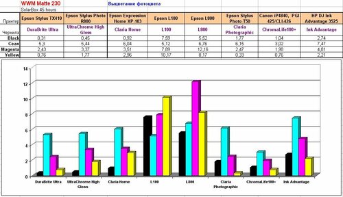

Я предлагаю подвергнуть пару чернил и бумаг оконному тесту на 6 недель.
Поддерживаем.
Но! Давайте сначала соберем в кучу все тесты из камеры. Посмотрим на них все вместе. И решим, какие из них повесить дальше выцветать на окно. К тому времени, может, и солнце нормальное будет уже, а то как-то день через три.
Во буит прикол, если вдруг победят кэноновские чернила.
Хорошо, что напомнили! Есть еще в картриджах немного. Завтра напечатаем тесты дополнительно.
И насчет кэноновских чернил где-то в глубине души мы с Вами согласны, кстати. Было же вот так, например,на совместимой матовой
