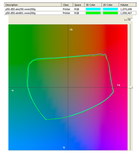

По чернилам EIM-801.
Предположения полностью подтвердились. Это одно и то же с чернилами EIM-290, купленными у Chernil.net. Сканированные отпечатки нет смысла выкладывать. Верьте на слово. И вот такой картинке. :sorry:
Будем считать, что не повезло. Под этикетку EIM-801 Вам налили не то (если 801, конечно, существует)

|    Сообщение #3699 Отправлено 04 марта 2015 - 15:59   WWM
Вы хотите сказать, что это сам InkMate обманывает?
|    Сообщение #3700 Отправлено 04 марта 2015 - 16:04   Роман67
Нет , я говорю только то , что есть по факту , то есть видел сам.
