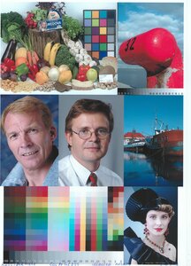

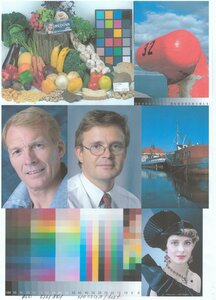

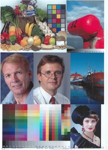

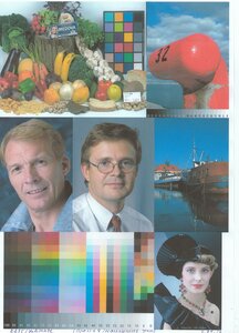

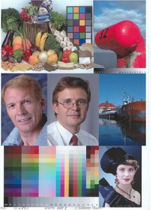

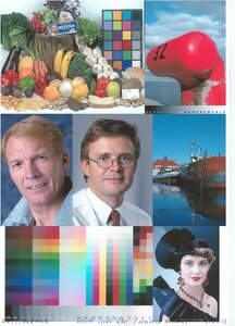

Заправлены чернила EIM-801 в ПЗК на Р50.
Распечатали тесты, проверили работоспособность. Сравнили отпечатки (слева) с полученными ранее на принтере R295 (справа). Примеры ниже для бумаги с разным покрытием. Качество печати наилучшее, без профилирования.
Epson Premium Glossy 255,
Изображение Изображение
WWM Glossy 200,
WWM Matte 230,
Простая офисная.
Ну отпечатки вроде слегка отличаются , если верить сканам . Но подождём Ваших выводов .
|    Сообщение #3668 Отправлено 03 марта 2015 - 13:22   WWM
Зеленый в сером !
Не зеленый, а синий.
ваши чернила не требуют времени для стабилизации или все же стабилизация происходит но без видимых (визуальных) артефактов
Да мы стопками как-то особо не храним фотографии на выходе из принтера. Разве что вкладыши в фотобумагу, инструкции и прочее.
Стопкой печатаем, тут же упаковываем. Но там нет премиум глянцевых. И ничего, все нормально, даже с учетом того, что толком и не высыхает. Не успевает. Конвейер. :good:
А что касается стабилизации отпечатков на принтерах Epson, то ВСЕ они нуждаются в отдельном времени для стабилизации. Как минимум час при нормальных условиях.
Здесь следует учесть, что все-таки разница между отпечатками объяснима 1) разные принтеры - 295 и Р50, 2) фактор времени (почти 2 года).
Тем не менее, загрузим еще и EIM-290 на этом же Р50.
Напечатаем мишени, сравним охваты, кривые, стабильность тонов...

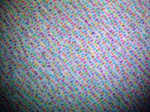

Теперь берем отпечатки на IST Semigloss 260 и несем их под микроскоп.
Снимки отпечатка С45 при 50-кратном увеличении в отраженном свете (слева) и на просвет насквозь:
Смотрим здесь и ниже серый фон за спиной скрипачки.
Еще в 10 раз увеличим.
Так выглядят те же капли отпечатка С45/MG5640, пигмента Epson SC T-3000/SX-130 и чернил Ink-Mate EIM-290/P50 на той же бумаге при тех же условиях съемки:
Изображение Изображение Изображение
Ну вот. Видно, что принтер Canon рисует серый цвет каплями разного цвета и размера, четырехцветник Epson - цветными каплями одного размера, а фотопринтер - лайтами и желтым. Забавно.

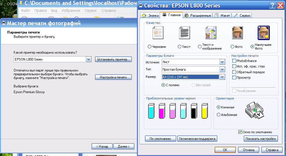

|    Сообщение #3673 Отправлено 03 марта 2015 - 15:02   localhost
То есть на главной странице можно выбрать "простую бумагу" и "наилучшее фото", но по факту (в расширенных) качество печати остается "высоким". И никакие "фото" и "фото RPM" недоступны.
localhost, Скриншот настроек в студию !
Ну, вот, смотрите
Прикрепленное изображение: L800_наил_прост.png Прикрепленное изображение: IMG_0010_small.jpg
В "Расширенные" забыл посмотреть...
Но по-моему, всё верно. Качество недурное. Но в режиме "Фото" было бы минуты 2 с лишним, а в режиме RPM - минуты 4. А тут печальность минуту с лишним.
|    Сообщение #3674 Отправлено 03 марта 2015 - 15:37   Роман67
А вот именно в расширеных и надо смотреть ! И там вы RPM не найдёте !

|    Сообщение #3676 Отправлено 03 марта 2015 - 16:22   localhost
можете покупать себе 3880 как хотели
Хороший принтер. Но при нынешней цене минимум в 100 тысяч руб., было бы логичнее приобрести Canon PRO-1 и чернила Image Specialist. И ещё Canon 650D с двумя объективами на сдачу или же - EPSON L1800 и EPSON XP700.
Ну или за эти деньги можно взять A0+ плоттер Canon с пигментными чернилами LUCIA. (+20ку надо иметь в запасе на запасную ПГ)
Пожалуй, что так)
Ну это уже, согласитесь, прибабахи инженеров EPSON.
Зачем обманывать людей на вкладке "Главная"?)

|    Сообщение #3679 Отправлено 03 марта 2015 - 16:52   Dimka66
Может и было бы логичнее, если бы он как минимум печатал А2 формат (как сравниваемый с ним 3880).
Вы в своем амплуа... Кто кого обманывает? С чего Вы взяли, что "наилучшее фото" это обязательно "RPM"??? Это ведь от бумаги зависит. Для "простой бумаги" "наилучшее фото" будет в "высоком" режиме печати, для Photo Quality Ink Jet это будет режим "фото", а для матовых, глянцевых и премиум бумаг уже режим "фото", или "Photo RPM".
Попробуйте выбрать в драйвере бумагу Epson Premium Glossy с режимом "Photo RPM", и подсунуть принтеру простую бумагу типа снегурочки. И получите совершенно мокрый лист, который никак нельзя назвать "наилучшим фото". Вот такой вариант и исключили инженеры эпсон, так как именно такая печать и была бы "обманом людей".
