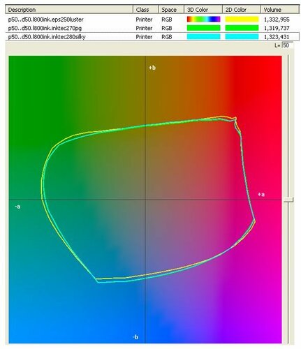

Вот тут мы начали эксперимент с Вашей бумагой.
Бумага InkTec оставила приятные впечатления на прошлой неделе, как визуально, так и в микроскоп.
Из остальных носителей только для IST 260 semigloss не было обнаружено дефектов покрытия в виде "трещин"/"изломов зерен покрытия" и т.п., обнаруженных в значительном количестве для IST сатина, шелка и Velton Luster.
Посмотрим цветовые охваты на примере оригинальных чернил L800.
Бумага InkTec по данному параметру не уступает оригинальному Epson люстер, спектры исчезают с поля зрения при L=95 и 5, соответственно, т.е. дают хорошие возможности прорисовать кое-что и в высоких светах, и в глубоких тенях.

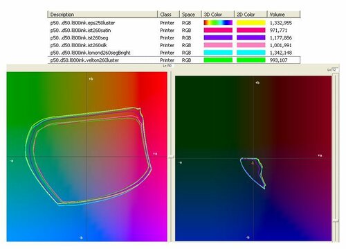

Сравним тот же охват для L800/Epson Luster 250 с другими, включая тестируемую бумагу IST, Velton, а также - для сравнения взяли знакомую всем Lomond 260 semigloss bright:
Опять тот же вывод - что-то в IST полуглянце такое есть, что она все-таки лучше остальных IST, Velton (но 100 % хуже любимых Epson Luster 250, Lomond 260 semigloss).
Что? Понять пока нельзя на 100 %. Полученные данные ничего не объясняют пока.

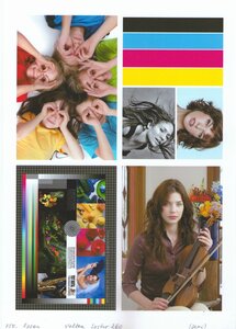

Посмотрим цветопередачу.
На сканах, конечно, плохо видно. Оценивать надо живьем. Тем не менее, выложим несколько сканов и короткий комментарий.
Чернила Epson Claria/P50
Epson Luster 250 vs Velton Luster 260
Чернила WWM E82 печатают с небольшим уходом в красноту (как обычно на премиум бумаге).

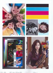

Epson Luster 250 vs IST 260 semigloss
Чернила WWM E83 с повышенной светостойкостью печатают с тепловатым серым по сравнению с оригиналом и небольшой разницей в красных тонах(как обычно)

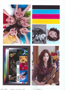

Epson Luster 250 vs IST 260 semigloss.
Чернила L800ink печатают с очень близкой цветопередачей как на оригинале, так и на бумаге InkTec, что уже не удивительно.

WWM, я посмотрел на цветовые охваты , недаром мы перешли с IST на Lomond .
По охватам видно , что на IST не хватает красного / зеленого охвата ... А ведь это в основонм наш видемый спектр .
Эх ... Ещё бы пигмент на этом всем глянуть ...
