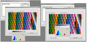

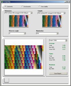

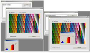

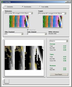

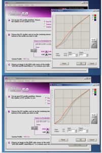

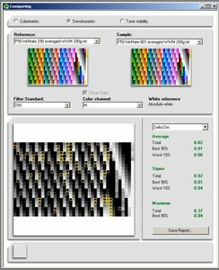

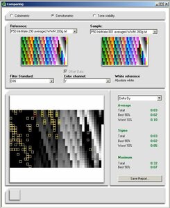

Поскольку некоторым из форумчан не хватает доказательств, вот Вам еще горсть пруфов.
Сравнение охватов в другом цветовом пространстве ХУ, кривых RGB,
Изображение Изображение
координат цвета в случайных двух точках
сравнение колориметрии (основной цвет и оттенок)
сравнение по денситометрии (интенсивности цвета по трем каналам)
Изображение Изображение Изображение
Достаточно?
Может: "Сравнение охватов в цветовом пространстве RGB в виде кривых построенных в координатной системе XY"
|    Сообщение #3748 Отправлено 05 марта 2015 - 12:29   WWM
Может:
Нет. Надо было разделить подписи и картинки.
На первой охваты в координатах XY, т.е. в том цветовом пространстве, ВСЕ цвета которого можно видеть глазом.
На соседней иллюстрации кривые RGB (Gray Balance).
|    Сообщение #3749 Отправлено 05 марта 2015 - 12:46   Aliado
WWM, теперь понятно, просто нет такого цветового пространства как XY. Но зато есть XYZ :rofl:
|    Сообщение #3750 Отправлено 05 марта 2015 - 12:51   WWM
Сорри. Конечно, это срез 2D. Вы правы. Спасибо за замечание!
Просто в привычку вошло у всех приводить не объемные 3D охваты, а именно срезы на уровне L=50 (чаще всего).
