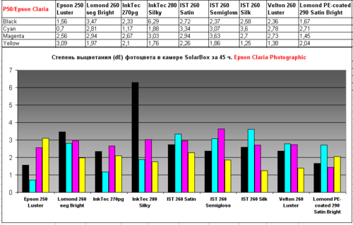

|    Сообщение #3788 Отправлено 06 марта 2015 - 11:21   WWM
Свершилось! Это оказывается наш стажер не в тот лоток бумагу запихивал. Там ведь два нижних лотка!
Короче, распечатали оригиналом Canon на MG6340, бумага InkTec.
выслалиб ещё и свою бумагу вам ... А у на её 42 вида носителей .
Заметано! Ждем все Ваши 42 носителя на следующее тестирование. :give_rose:
Итак, первые результаты по выцветанию в камере, которые уже можно как-то представить по-человечески.
P50. Epson Claria Photographic. Тестирование выцветания в камере SolarBox 1500 за 45 часов
Табличные данные по dE (степени выцветания фотоцвета плашек) и соответствующая диаграмма
Что видим?
1) Почти в каждом случае изменения плюс/минус равномерные по цветам. Это хорошо, и значит, что, если надумаем продолжать жарить отпечатки, то не будет наблюдаться искажения цвета фотографии в какую-то нежелательную сторону, а более вероятно общее осветление при сохранении баланса (серый останется серым). Хотя можно это будет проверить, вывесив данные образцы на окно.
2) Абсолютное значение практически не выходит за пределы dE=3, поэтому визуально изменений не видно.

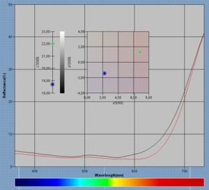

3) Есть одно исключение, которое всем бросилось в глаза. Это черный на бумаге InkTec 280 Silky. Сначала мы подумали, что ошибка измерений. Но нет, на других чернилах то же самое (но о них позже).
Что же происходит в данном случае?
Прежде, чем пояснить дальше, просьба вспомнить, что такое dE. Эта величина выражает общее изменение координат точки в цветовом пространстве, а если проще, то общее изменение по основному тону, насыщенности и яркости цвета "после" по сравнению с "до". Таким образом, совершенно не обязательно, чтобы цвет именно светлел или пропадал (обесцвечивался) после облучения ультрафиолетом. Цвет может изменить свой основной тон, свою насыщенность и/или яркость. Т.е. любая комбинация изменений даст какое-то суммарное значение dE.
В случае бумаги InkTec Silky 280 происходит усиление контраста, черный становится еще чернее. Красная линия на спектре отражения теперь проходит ниже (меньше отражает свет, больше поглощает). Снижается значение L (от зеленой до синей точки), немного меняются координаты a и b. Глазом пока сложновато уловить это (верхняя часть фотографии - исходная, нижняя - после камеры).
Изображение Изображение
Наше мнение: видимо, это хорошо, так как на дольше можно сохранить контраст. Т.е. недостаток может стать преимуществом. Проверим на окне?
|    Сообщение #3789 Отправлено 06 марта 2015 - 12:09   localhost
WWM, Короче, IncTec PG270 доставляет)) Выцветание более равномерное, чем на Люстре))
Но как будет на окне от реального солнца? Это интересно...
InkTec 280 Silky - либо бумага фиговая, либо надо больше времени на стабилизацию.
Глазом правда сложновато уловить... Хотя, dE уже более 6...
|    Сообщение #3790 Отправлено 06 марта 2015 - 12:14   combain
localhost,
Меня тоже такое значение dE смутило ...
Так выцвести черный claria :shok:
