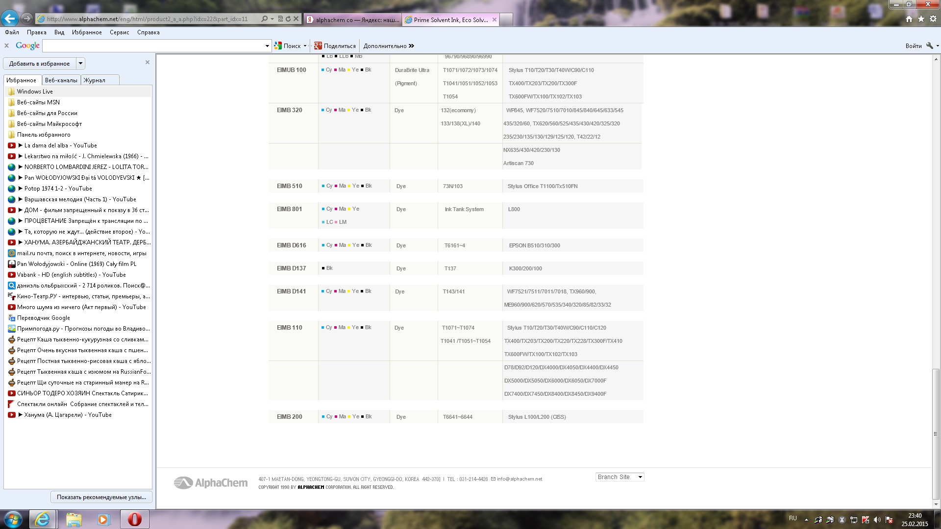

|    Сообщение #3542 Отправлено 25 февраля 2015 - 15:45   Роман67
WWM, Вот, залез на их сайт , есть , но без чёрного.
  • Прикрепленное изображение: Безымянный.jpg

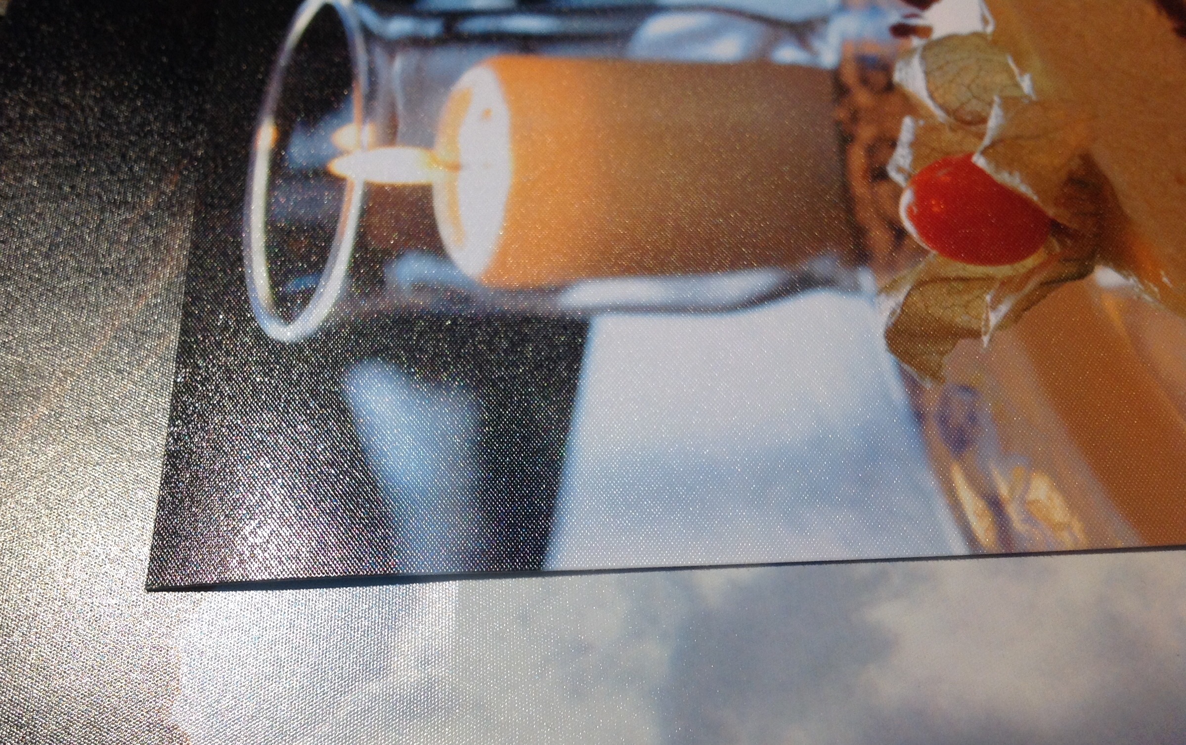

|    Сообщение #3553 Отправлено 26 февраля 2015 - 12:25   combain
combain,
что фото напечатано на минилабовской бумаге
WWM, смотрите , сверху фото выполнено на IST шелк 260 , принтер R2000 / оригинал .
Снизу фото выполнено в fujifilm pro paper .
Видите этот блеск ? :rolleyes:
