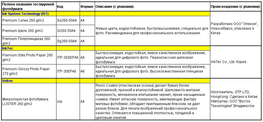

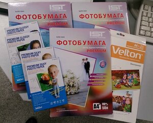

Приехала Ваша фотобумага.
Перечень бумаги отдельной таблицей прилагаем.
Конечно, в сравнительное тестирование будем привлекать другие бренды. Чтобы не получилось, что исследуем совместимость чернил InkMate с фотобумагой IST/InkTec/Velton. :rofl:
Какие будут пожелания по ходу тестирования?
Что хотим с Вами смотреть?
Что кому интересно дополнительно?
Сразу распланируем, чтобы не повадно было потом расширять эксперимент "до не могу", где уже теряется нить и забывается - ради чего это все затеяли.
  • Прикрепленное изображение: Список фотобумаги.jpg
|    Сообщение #3526 Отправлено 25 февраля 2015 - 13:38   Роман67
WWM, Хорошо ! Особо интересует фотобумага InkTec в сочетании с оригинальными чернилами от L800 и всё , что из этого сочетания можно выжать . Все остальные эксперименты на Ваше усмотрение и предложения других форумчан . Всё интересно .
Бумага IST тоже Китай , 200% .

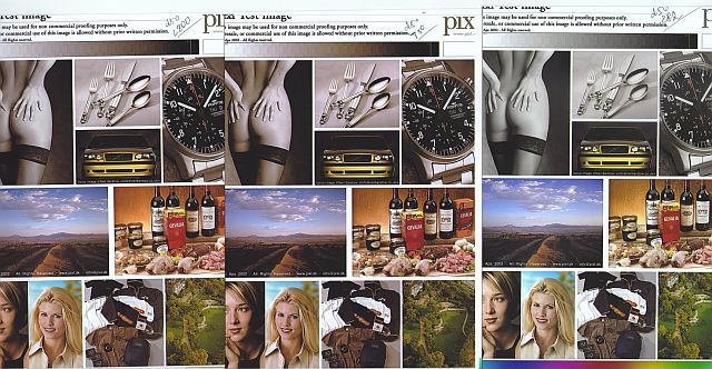

SamSvoi
Кстати, проверили семерку на L800/E82/Epson 255pg.
Профили оригинальные L800, Р50 и индивидуальный сработали. Так что закрытие открытия отменяется.
Вот сканы. Все разные.
Понятно, что оригинальные профили под Е82 не подходят (правда, как-то темнее, чем из фотошопа), но индивидуальный - очень даже ничего.
  • Прикрепленное изображение: Win 7. L800_E82 & profiles L800.P50. E82_L800.jpg

Ну, у Вас (если мы Вас правильно тогда поняли) получалось, что при печати с профилем средствами семерки картинки одинаковые, независимо от того, берете Вы профиль L800 или Р50. Поэтому Вы пытались заявить, что чернила одинаковые (потому, что профили одинаковые). Было такое?
Дальнейший ход событий был таков.
Профили разные потому, что чернила разные - сказали мы. И попытались показать это на скорую руку. Стоял на семерке только 1410 со смесью чернил. Использование профилей средствами семерки не показало разницы потому, что залитая кака не дала возможности рассмотреть разницу.
Потом пытались подключить L850. Не получилось. Не дружит он с семеркой.
Теперь поставили L800/E82. Дружит с семеркой. Средствами семерки применили те же профили + индивидуальный. Картинки на сканах разные. Значит все три профиля разные. И все работает.
Типа так.
Поскольку в нескольких темах разные люди поднимали аналогичный вопрос, то уже начинали думать, что какие-то обновления семерки перепутали карты. Но вроде как нет.
