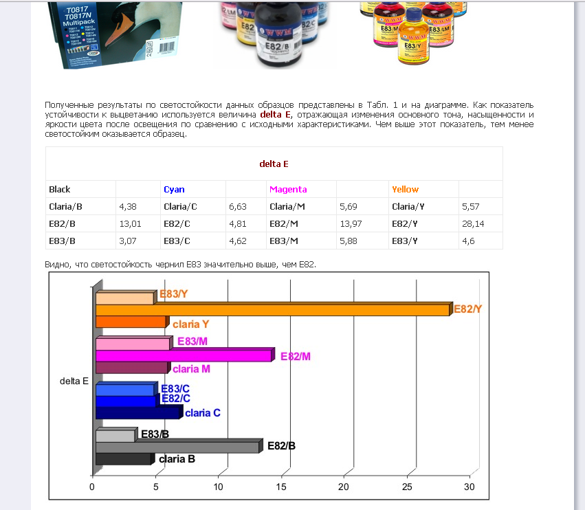

Ещё относительно тестирования Claria/E82/E83.
Если смотреть общую delta E, то увидим, что у E82/83 у обоих C однозначно круче, чем у Кларии.
При этом, у E83 ещё Y и B не то что с Кларией сравнялись, но значительно обогнали её.
Это где? Покажите

Прикрепленное изображение: delta_E_absolut_E83.png

Посмотрите сами абсолютные значения
Ну и? Разница с Е82 есть, а между кларией и Е83 искать разницу бессмысленно в данном случае. Маленькая она для такой продолжительности эксперимента. Надо или продлить эксперимент в тех же условиях, или ужесточить их.

WWM, сразу не уловил, что апликатором на обычной бумаге...
Тогда уже приходит логика. E83 на EPSON PG255 хуже E82, но на Heavyweight Matte лучше. Хотя, кто на ней печатать будет... говно же, а не бумага. Тонкая и жёлтая... И не годится для архивного хранения, если подходить к нему серьёзно.
Опять же, интересно...
Здесь у вас образцы вывешивались на окно на две недели и дельта E у циана E83 на бумаге EPSON PG255 равна 1,84,
а здесь http://wwm.ua/suppor...jet/epson/5700/ отпечатки вывешивались на окно на месяц, но дельта Е циана E83 на PG255 уже 0,79.
Разное время года?
опять не внимательно читали.
Бумага вывешивалась на солнце. А отпечатки в камере были.
