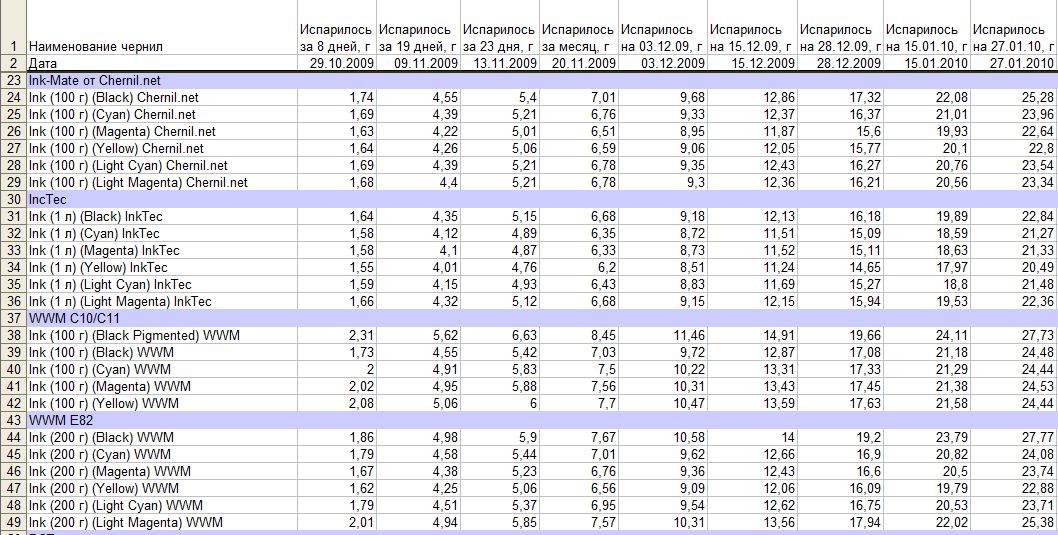

Чтобы представить, как вообще могут испаряться чернила, приведем наши данные из архивного эксперимента.
По 50 грамм разных чернил налили в наши 100-граммовые бутылки и, не закрывая их крышками, оставили стоять в помещении испытательного центра. Периодически взвешивали остаток.
В итоге не получили ничего удивительного: летучие компоненты испарялись, количества зависят от формулы, естественно.

WWM, что-то по вашим результатам , черный Е82 и С10/11 самые летучие ...
Если присмотреться к цифрам, то можно заметить, что у разных цветов разная динамика испарения.
У пигмента С10 сразу более высокая интенсивность испарения чем у всех остальных цветов.
У чёрного E82 интенсивность испарения сначала умеренная (а у лайт-магенты наоборот). Но в итоге, чёрный испарился сильнее, а LM чуть притормозил(а).
Ну, во-первых, была сказана магическая фраза
Специально для того, чтобы все подключали логику прежде, чем что-то писать.
Надо понимать обязательно, что черные чернила всегда ведут себя не так, как остальные цвета. Причины берут свое начало от химической природы, но не будем вдаваться в подробности. Принимайте как факт.
Во-вторых, не сравнивайте чернила для Canon и Epson между собой. Если кто помнит, раньше даже на этикетке картриджей ВС-01/02/05/20 (например) было написано, что в состав входит спирт. А он летучий еще больше, чем вода.
И, в третьих, кто из вас особо "замечательный"? В смысле замечает ВСЕ? Нумерация образцов не с первого номера, и последним не заканчивается. Это фрагмент результатов. Там еще много всяких чернил было. Но данного фрагмента достаточно для понимания.
