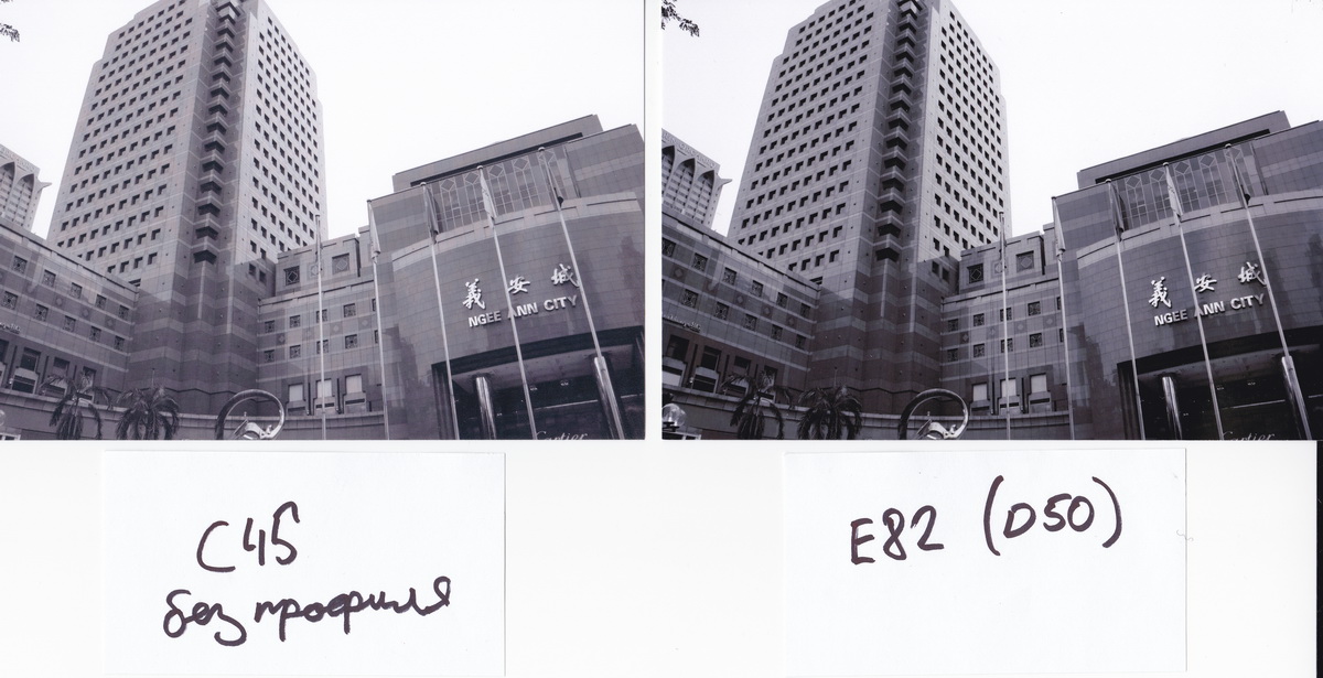

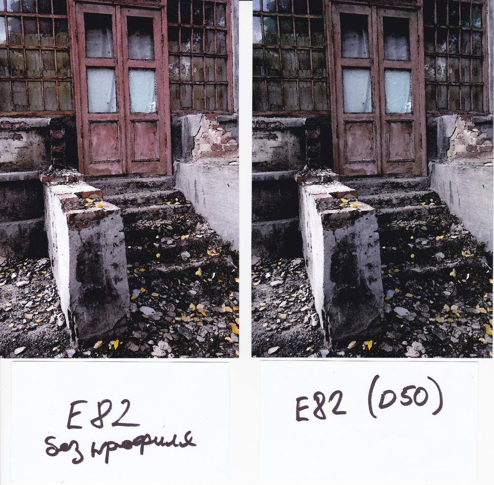

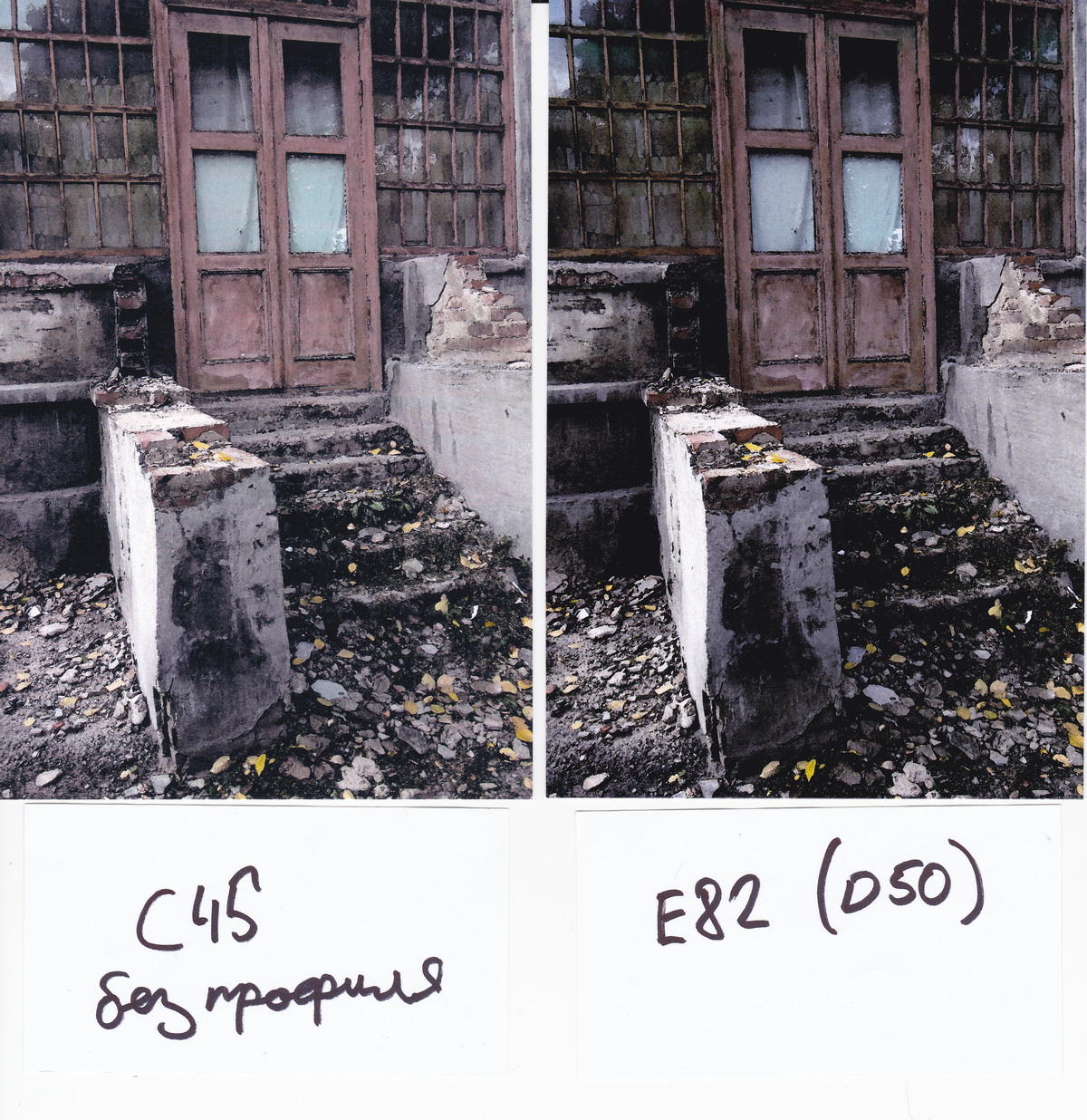

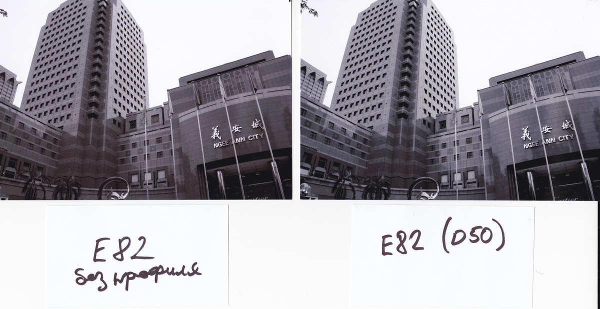

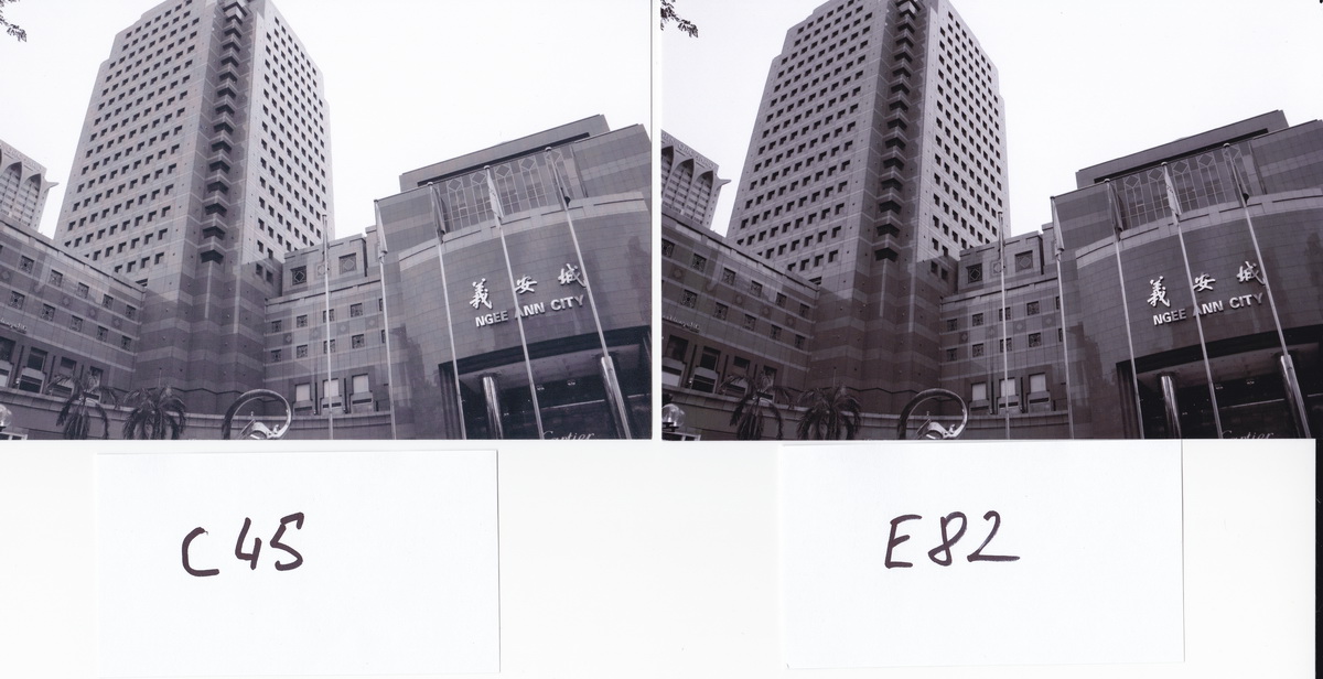

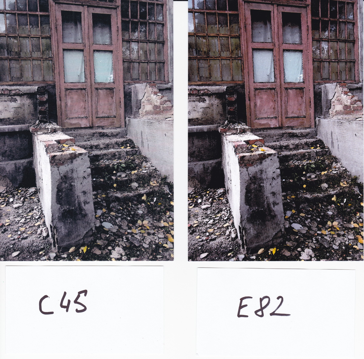

В общем, в этот раз я решил побаловаться с чёрно-белыми фотками (ну почти :rolleyes: ), а то цветок уже надоел.
Всё печатал на Lomond Glossy 230 гр. 10х15 (брал недавно).
Печатал на принтере Canon PIXMA iP7240 чернилами WWM C45 без профиля в режиме Glossy Photopaper, Качество: Высокое (прим. 1200-2400 dpi).
И на принтере EPSON L800 чернилами WWM E82 без профиля в режиме EPSON PG и с профилем под D50 от производителя в том же режиме, Качество: Наилучшее (5760 dpi).
Полностью ч/б фото
Прикрепленное изображение: iP7240+C45_versus_L800+E82_no_profile_zdaniya_Lomond_Glossy_230_small.jpg Прикрепленное изображение: L800+E82_no_profile_versus_D50_Lomond_Glossy_230_zdaniya_small.jpg Прикрепленное изображение: iP7240+C45_no_profile_versus_L800+E82_D50_Lomond_Glossy_230_zdaniya_small.jpg
Частично ч/б
Прикрепленное изображение: iP7240+C45_versus_L800+E82_no_profile_Lomond_Glossy_230_dver_small.jpg Прикрепленное изображение: L800+E82_no_profile_versus_D50_Lomond_Glossy_230_dver_small.jpg Прикрепленное изображение: iP7240+C45_no_profile_versus_L800+E82_D50_Lomond_Glossy_230_dver_small.jpg
Как видите, без профиля несколько коричневит. И есть перенасыщенность. На цветных сюжетах этот эффект только усиливается. Особенно на фотках низкого качества. Режим EPSON PG частично компенсирует энто дело. Но всё-таки, с профилем лучше))
В этот раз, кстати, печатал с перцепционным рендерингом...
Оригиналы чуть позже докину, если не забуду :biggrin:

localhost, ну и почерк у тебя
|    Сообщение #3435 Отправлено 20 февраля 2015 - 23:03   localhost
Anbel, сам-то пробовал маркером писать?)

localhost,
Не 5760 dpi , a 2880 х 1440 dpi ( не путаем реальное физическое разрешение с интерполяционным разрешением )

localhost, а что значит частично черно-белые? Вижу одну черно-белую другую цветную слабо насыщенную.
|    Сообщение #3440 Отправлено 21 февраля 2015 - 14:51   localhost
Aliado, ну в смысле, что там больше чёрного-белого, коричневого...
