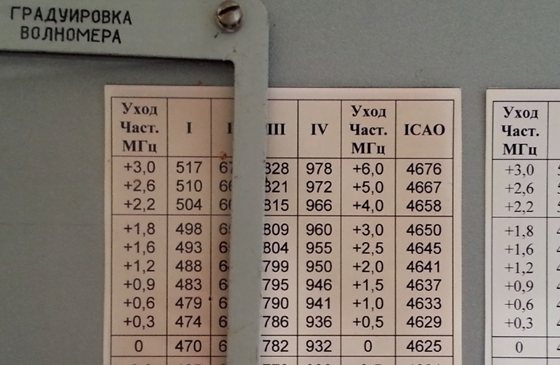

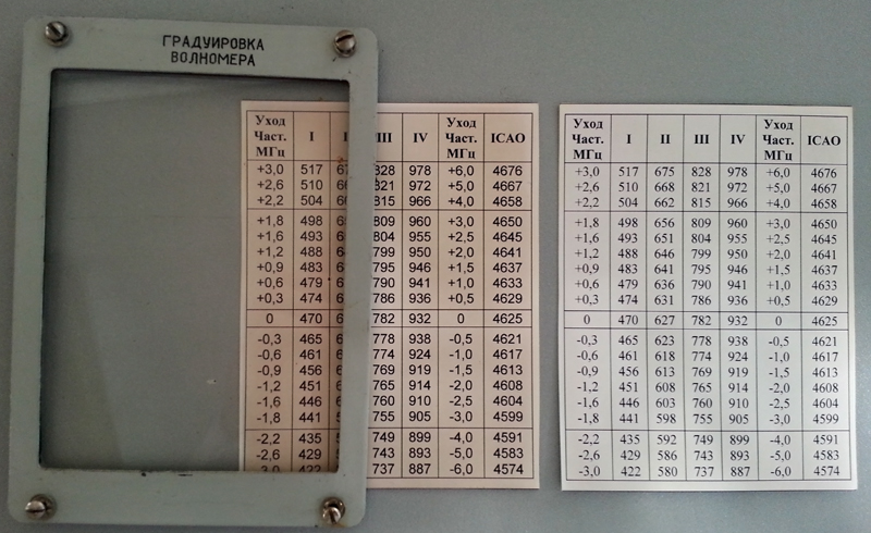

К вопросу бумаги и ее деградации.
Для стенда распечатана таблица на матовой бумаге 170 грамм. Бумага No Name. Тупо в пакете, с надписью по английски, Дабл Сайд.
Изначально в упаковке она синюшнего цвета.
Таблица размещена за оргстеклом.
Таблица висела год, солнца прямого нет, свет с потолка, светильники типа ЛСП 2Х36.
За год бумага из синюшней деградировала в коричневатую.
При этом черные водные чернила ER270 не деградировали.
Справа таблица на той же бумаге, которая лежала в столе.
Прикрепленное изображение: 1.jpg
Прикрепленное изображение: 2.jpg
Видно, что оргстекло пропускает сквозь себя какое то излучение, но прямого солнца в помещении нет, только сквозь жалюзи, иначе невозможно работать с осциллографами.
Извиняюсь, если нарушил беседу, просто хотел вставить результат изменения состояния бумаги.
Пы.Сы. Вот было бы интересно глянуть, как повели бы себя цветные чернила...

Евгений26, дык чернила никак себя не повели. Это бумага) А раз бумага, то цветное изображение было бы просто с коричневым отливом))
|    Сообщение #3413 Отправлено 19 февраля 2015 - 20:34   WWM
Действительно интересно другое - каким образом, под воздействием каких таких факторов так деградировала бумага? Логично было бы предположить, что чернила также деградируют. Например, в камере под УФ было так (на Ломонде)
Всякие нонеймы синюшные желтели и даже коричневели, но параллельно обычно деградируют чернила.
