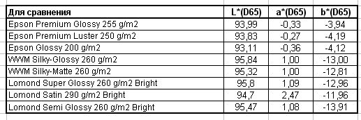

Итак, глянем на координаты цветности покрытия.
М-да , а бумажки то изрядно напичканы отбелкой . С китайской всё понятно , но от корейской такого не ожидал !
| Сообщение #3568 Отправлено 26 февраля 2015 - 16:33
Не переживайте раньше времени.
Epson Ultra Glossy тоже кишит отбелкой. Да и у Ломондов ее хватает. Но не всегда качество обратно пропорционально количеству отбелки. Отбелка отбелке рознь.

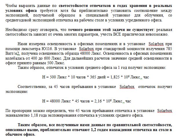

Расчет был сделан на оснований того , что отпечаток весел 6 месяцев на окне вместе с вместе с отпечатком сделаным чернилами L800 и Е83 ...
Ну, должна быть какая-то методика расчётов. А это только гипотеза
Мол, 6 месяцев провисело на этой бумаге, значит отлично сохранится и через 50 лет...
Вспомни, как получилось с отпечатками на EPSON PG чернилами E80 и L800 Ink. Первый месяц - идут в ногу. Второй месяц - оп, деградация L800 Ink замедлилась, а E80 ускорилась...

| Сообщение #3572 Отправлено 26 февраля 2015 - 17:43
localhost,
Феликс , у нас своя методика расчетов светостойкости чернил и бумаги , и в большинстве случаев , результат совпадает с результатом тестов WWM и других подобных .
Должна.
Но точно рассчитать все равно не выйдет.
Помните, мы выкладывали свои расчеты?
| Сообщение #3580 Отправлено 26 февраля 2015 - 20:44
WWM, я не силён в математике. Но общий смысл понял))
Интересен такой момент. Здесь приводится сравнение SolarBox с лампами дневного света в офисе?
Или же имеется ввиду любое освещение? Тень, солнечный свет, лампы... С учётом тонирования окон или без?
Не помню, скорее, чем помню. Столько времени уж прошло...
