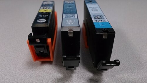

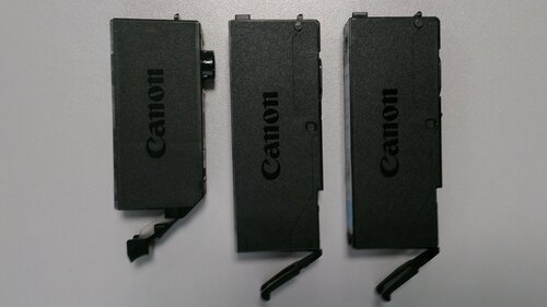

| Сообщение #74 Отправлено 01 декабря 2015 - 19:07
WWM, а у меня вот было. Сотни заправок. Причём упреждающих.)) Жадность сыграла дурную шутку. Однажды купил картридж M и тут же потёк жёлтый. Я думал, второй раз прокатит потянуть. Не прокатило. B200.
На другом девайсе потёк жёлтый картридж - B200.
Наверное, я свой предыдущий пост перекину в шапку, чтоб люди его больше замечали.)) Бесценный опыт.)
Когда губка "умирает" методики заправки роли уже не играют. Если губка не может физически удержать в себе чернила, то какая разница как из заливать? Однажды довёл картридж до того, что он только 1-1.5 мл держал. А дальше всё лилось ручьём)) Причём иногда не сразу, а уже после установки в ПГ во время прокачки.
Ого, я понял! У новых картриджей убрали "глазок", чтоб дешевле было. Это точно никак не влияет на определение уровней?
Именно в этом и преимущество нашей методики заправки
| Сообщение #75 Отправлено 01 декабря 2015 - 20:18
Ну, главной причиной, наверное, является ее физический износ. Т.е. заправляя сверху, больше шансов утыкать губку отверстиями, испотрошить центральную часть губки иглой в прах.
А как это может влиять? Никогда не замечали. Заканчиваются чернила, когда при печати начинают появляться дефекты. Кстати, на новом MG7740 чернила С45 просто шикарно себя показали.

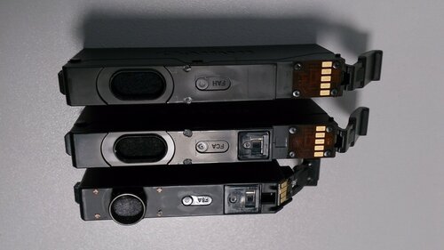

| Сообщение #76 Отправлено 01 декабря 2015 - 20:28
Ну тут вы не правы. Если речь об интегрированных картриджах - это одно...
А если по сабжу, то обратите внимание на фото в вашей же инструкции. Под QR-кодом нету губки! И отдельный отсек вообще.
И как это проявилось?)
| Сообщение #77 Отправлено 01 декабря 2015 - 20:38
Да.
Там в инструкции стартовые картриджи показаны. Видимо, в нормальных этот пустой отсек занят губкой.
Цветопередача хорошая. Не говоря уже о работоспособности.
Пока не выкладывали сканы, хотим еще пару раз заправить для гарантии, что оригиналы полностью ушли.
| Сообщение #78 Отправлено 01 декабря 2015 - 22:02
Вот-вот. Всё равно почти никто не покупает НЕстартовые.
Но я могу сказать только, что на картриджах из магазина нет надписи SETUP и в чипах это не записано.
Всё остальное - один в один. "SETUP" - означает, что картриджи шли в комплекте. Вот и всё.
А что до интегрированных, то заправлять их часто нельзя. Иначе они долго не живут. Так что опасения по губке там тоже не актуальны.))
Тем более, что я не сверлю отверстий. Я расширяю иглой имеющееся воздушное отверстие. И у меня всегда игла попадает в одну точку.
На BCI-24 и подобных я делал проще. Всё время в одно место "отдающей" чернила дырочки шприц впихивал и всё. И, кстати, здесь тоже можно действовать по такому принципу и вообще на заморачиваться. А почему нет? Лишь бы шприцы были чистые. Либо просто поднести иглу всё к тому же к отверстию, где торчит губка и туда лить. Но можно переборщить и будет потом вытекать...
Почему не прокалываю сбоку как вы: потому что есть риск подтекания сбоку при переливе. Сверху-таки надёжнее.)) (Отсек-то всё же полый, без губки)
