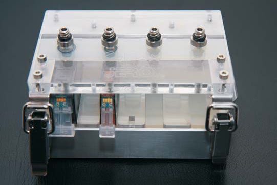

Ах да, напомнили. EWECO возили свои такие приспособы по выставкам Европы, но, видимо, по цене выше 100 евро они не нашли своих массовых покупателей.
  • Прикрепленное изображение: EWECO V-Box.jpg
  • Прикрепленное изображение: EWECO CaBox.jpg

Приспособа от EWECO получше будет, на мой взгляд. Но есть одно "но". Есть там настоящий вакуум? Чтобы он был, надо и воздушное отверстие закрывать. Тем более когда картридж кверху ногами, из этого воздушного отверстия просто польётся...
В общем, на фото, показанные WWM, нельзя получить полное представление о функционале этой штуковины.
Вакуумом, на самом деле, считается не полное отсутствие атмосферы, а некое разрежение.
Принцип действия приспособы CaBox ниже. Если надо, дадим видео. Ценность в том, что откачивается воздух движением щприца вверх с дальнейшей дозаправкой путем замещения этого воздуха чернилами. Вентиляционные отверстия плотно закрываются силиконовой прокладкой.
