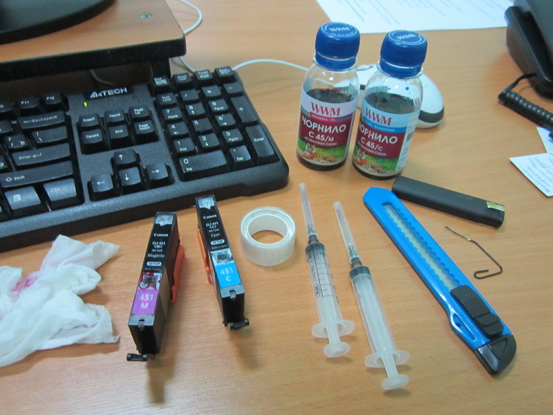

Итак, для заправки нам понадобится следующее:
1. Новые медицинские шприцы ёмкостью 5-10 мл (для пигментных картриджей 425 и 450 однозначно удобнее на 10, шприцов должно быть столько же, сколько у принтера цветов).;
2. Медицинские перчатки нестерильные из резины или латекса. (Не обязательно, но лучше такие всё-таки иметь, особенно тем, у кого вообще не было опыта перезаправки картриджей)
3. Канцелярский нож;
4. Канцелярская скрепка (лучше с "изоляцией");
5. Зажигалка;
6. Совместимые чернила (лучше, если они будут от известного производителя, специально разработанные для конкретного модельного ряда принтеров, и лучше не китайские, не корейские);
7. Ватные диски и влажные салфетки (необязательно, но желательно);
8. Маленький китайский скотч средней ширины;
9. Собственно, сами оригинальные картриджи Canon. :closedeyes:
Прикрепленное изображение: IMG_1040.jpg
Если чего-то из перечисленного не хватает - лучше сразу пойти и купить.

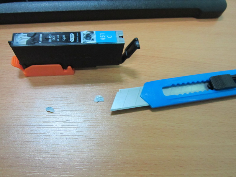

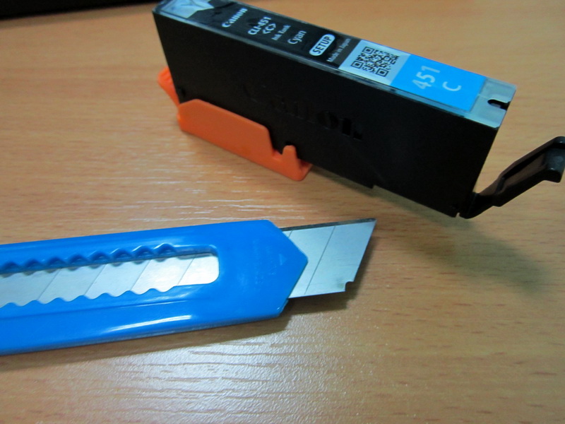

Берём канцелярский нож и нащупываем у картриджа круглое отверстие сверху. На картриджах 425/426 оно расположено сразу под надписью "push", а у картриджей 450/451 под QR-кодом.
Процесс заправки будет показан на примере картриджа CLI-451C.
Прикрепленное изображение: IMG_1029.jpg
Аккуратно разрезаем плёнку и освобождаем доступ к маленькому пластмассовому шарику.

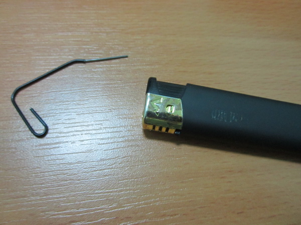

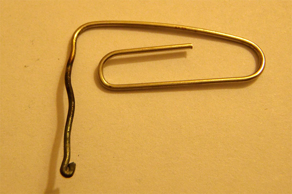

Наполовину разгибаем канцелярскую скрепку. Если нужно, снимаем изоляцию канцелярским ножом. Готовим зажигалку.
Предпочтительнее именно "одетые" скрепки, т.к. при их нагревании не нужно обжигать пальцы.
Прикрепленное изображение: IMG_1031.jpg
Нагреваем кончик скрепки несколько секунд и пытаемся строго по центру проплавить шарик насквозь.
Если даже всё получилось с первого раза, стараемся немного расширить отверстие и повторяем процедуры нагревания и "прокалываения" ещё пару раз для надёжности, чтобы скрепка свободно входила в отверстие, дабы в дальнейшем не испытывать неудобств в процессе заправки.
Диаметры игл у шприцов разных производителей - разные.
Нагреваемый конец скрепки после того, как он немного остынет, рекомендуется каждый раз обтирать ватным диском.
(Некоторые не проплавляют шарик насковозь, а чуть "прокалывают" его, а затем извлекают и выбрасывают. Или же используют его как "затычку". На мой взгляд, такой подход не оптимален. В первом случае - больше вероятность разлить чернила или сделать ещё что-нибудь не то, а второй вариант просто-напросто долгий и муторный)

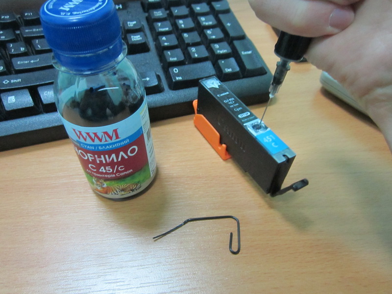

Далее, набираем в шприц чернила. Если бутылочка фольгирована под крышкой (как правило, так и бывает), то лучше не срывать фольгу целиком, а просто её проколоть и немного наклонить бутылочку при заборе чернил шприцом. Так меньше вероятности самому облиться чернилами, да и облить всё вокруг.
Сколько набирать чернил в шприц?
Для картриджей 426 - это 3-4 мл, а для 451 - 5-7 мл. У пигментных картриджей 425 и 450 ёмкость больше, поэтому там надо подбирать по ситуации. Для 425 - достаточно 5-7 мл, для 450 пока затрудняюсь сказать, у меня ещё недостаточно опыта в заправке конкретно этого картриджа, но предполагаю, что до 10 мл войдёт.
В картриджи 425/426, возможно, влезет и больше. Если у вас есть желание возиться с оранжевыми пломбами, т.е., приклеивать их скотчем к картриджу. У меня такого желания нет, поэтому я набираю чернил поменьше и держу картридж в процессе заправки над раковиной или урной с пакетом (что, кстати, рекомендую всем новичкам с любыми картриджами). Как правило, если заливать в почти пустые CLI-426 по 3-4 мл, то не потечёт или чуть капнет.
Аккуратно вливаем чернила в картридж и повторяем эту процедуру по мере необходимости с другими картриджами.
