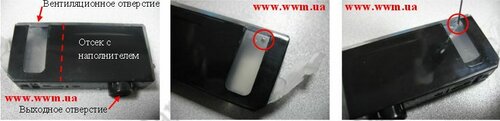

В картриджи 425/426, возможно, влезет и больше. Если у вас есть желание возиться с оранжевыми пломбами, т.е., приклеивать их скотчем к картриджу. У меня такого желания нет, поэтому я набираю чернил поменьше и держу картридж в процессе заправки над раковиной или урной с пакетом (что, кстати, рекомендую всем новичкам с любыми картриджами). Как правило, если заливать в почти пустые CLI-426 по 3-4 мл, то не потечёт или чуть капнет.
Предлагаемый Вами метод имеет недостатки. Некоторые из них ниже.
Как Вы и сами сказали, приходится заправить меньше чернил. Иначе потечет снизу. Получается, что это более грязный способ. А потечет в любом случае:
• Как ни прискочивай оранжевые оригинальные колпачки, а все равно второй раз они так же надежно (как вначале) не закроют выходное отверстие.
• Картридж не прозрачный, сколько заправлено и как по наполнителю движутся чернила, насколько равномерно заполняют его не видно. Не исключено капсулирование воздушных пробок, которые впоследствии дадут дефекты печати.
• Также работоспособность такого заправленного картриджа зависит от степени герметизации отверстия. Площадь маленькая, заклеивать скотчем неудобно.
• Заправка шприцем с тонкой иглой дает возможность воздуху выходить из полого отсека быстрее, чем чернила продвигаются дальше в отсек с наполнителем. В результате уровень чернил в нем выше, и под его давлением чернилам будет легче выходить через заправочное отверстие, чем подниматься выше в отсеке с наполнителем. Т.е. капли увидим раньше, чем наступит момент прекращения заправки. Заправлено мало чернил.
• Заправка шприцем с толстой иглой практически перекрывает путь для выхода воздуха в процессе заправки, в результате чего чернила продавливаются в соседний отсек легче, чем поднимаются в заправляемом. И снова получаем капли чернил из выходного отверстия раньше, чем надо, ибо им легче и ближе на выход, чем подниматься вверх. Снова получается, что заправлено мало чернил.
Считаем, что заправка картриджа в его вертикальном положении уступает во многом предлагаемому нами способу - через высверленное отверстие в боковой стенке.
Так и чернил помещается больше, и ничего не капает, и герметично заклеить можно.

заправляется через выходное сопло. без игл, сверления и т.п.
|    Сообщение #39 Отправлено 24 апреля 2014 - 08:01   WWM
Просмотр сообщенияAlex Fox сказал:
Будете очередной раз заправлять - сфотографируйте. А то уж больно интересно, куда и как Вы там вакуум прилагаете.
Ваш способ тоже в некотором смысле неудобен.
Чем именно не удобен?
Единственный раз надо только постараться высверлить отверстие, чуть больше диаметра иглы, зачистить края, чтобы потом скотч плотно ложился. И все. Очень быстро потом все и удобно.
