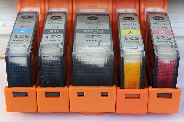

нижнее отверстие надо всегда плотно закрывать.
Чаще всего это никак не удается. Поэтому такой способ заправки не нравится.

При заправке картриджи ставлю в такие держатели:
  • Прикрепленное изображение: uzp2.jpg
|    Сообщение #103 Отправлено 09 января 2017 - 19:36   Futureworld
WWM
А если родные оранжевые заглушки еще дополнительно резинкой для денег протянуть, ведь не протечет?
|    Сообщение #104 Отправлено 09 января 2017 - 19:46   combain
Futureworld, правильный вариант !

|    Сообщение #106 Отправлено 10 января 2017 - 09:10   WWM
Просмотр сообщенияFutureworld сказал:
а что происходит, когда снимаете? Ведь в принтер ставить надо все равно.
Короче, грязный способ.

Ваш метод мне знаком, но всё равно приходится картриджи вытаскивать из принтера.Но насколько я понял,с нормального наполнителя в момент установки картриджа чернила течь не должны (у меня с новых оригиналов не текло, когда ставил). К тому же можно слегка промакнуть выходное отверстие салфеткой. А если течет, возможна плохая герметичность пробки.
аааа
Но, заправляя в каретке отдельно от принтера, всё равно можно залить голову, её шлейфы боятся водных чернил.
|    Сообщение #114 Отправлено 10 января 2017 - 13:11   WWM
Какой пробки? Это про оригиналы речь.
Никаких пробок трогать нельзя.
Если течет, то капля-две, не больше, и то только тогда, когда заправлено под завязку.

Я про метод заправки с выемкой штатного шарика при помощи шурупа, так рекомендуют сами оср-шники, точнее "чернил.нет". На Ваш метод скажут, наверное, частички скотча могут растворяться в чернилах, я такое на ixbt уже читал.

|    Сообщение #117 Отправлено 10 января 2017 - 13:55   WWM
:rofl:
никакие "частички скотча" в воде не растворяются!
Скорее картридж будет подсвистывать через дырявый шарик. :friends:

А мне заклейка скотчем кажется ненадежной. Я вплавливаю кусок провода в шарик-пробку.

ASV • 3 года назад
Добавление. Шарик можно вытащить саморезом, как штопором. И спокойно поставить обратно после заправки - родной шарик лучшая пробка!
А вот скотч - точно не рекомендую, хоть суши, хоть обезжиривай - клей скотча прекрасно растворяется спиртом, коего в чернилах ОСР более чем достаточно...
Итог - потеря герметичности рано или поздно и постепенное убивание головы принтера.
Я для себя решил шарик крутить саморезом, а сверху заплавлять воском для дополнительной герметичности. Шарик на сквозь надо стараться не "прокрутить".
