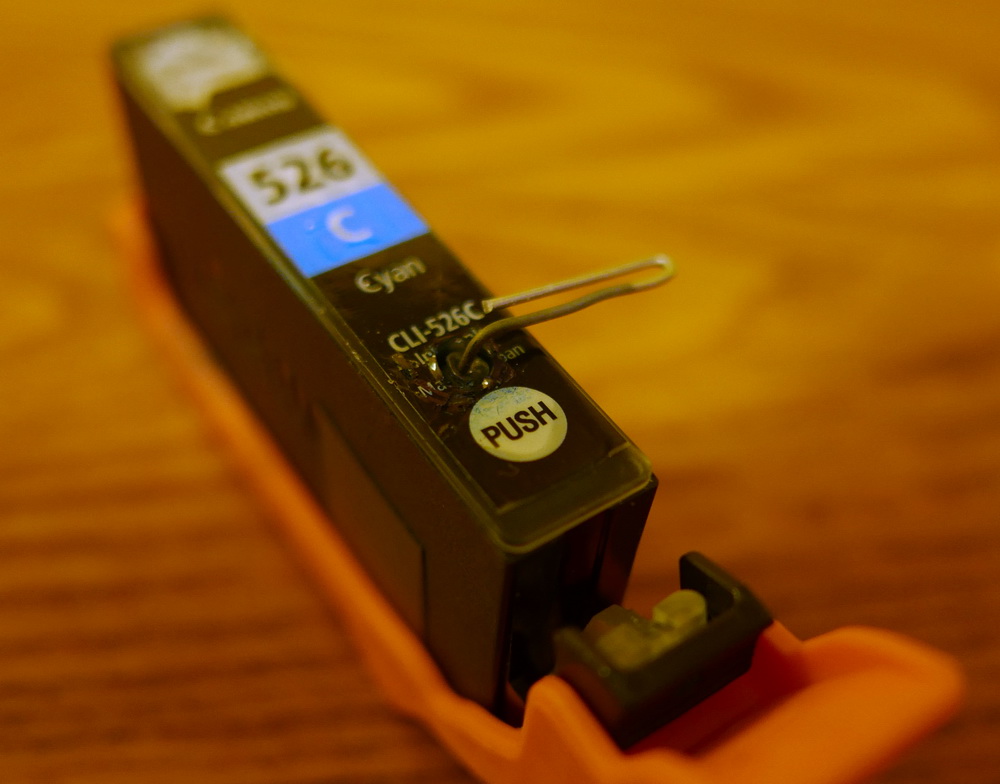

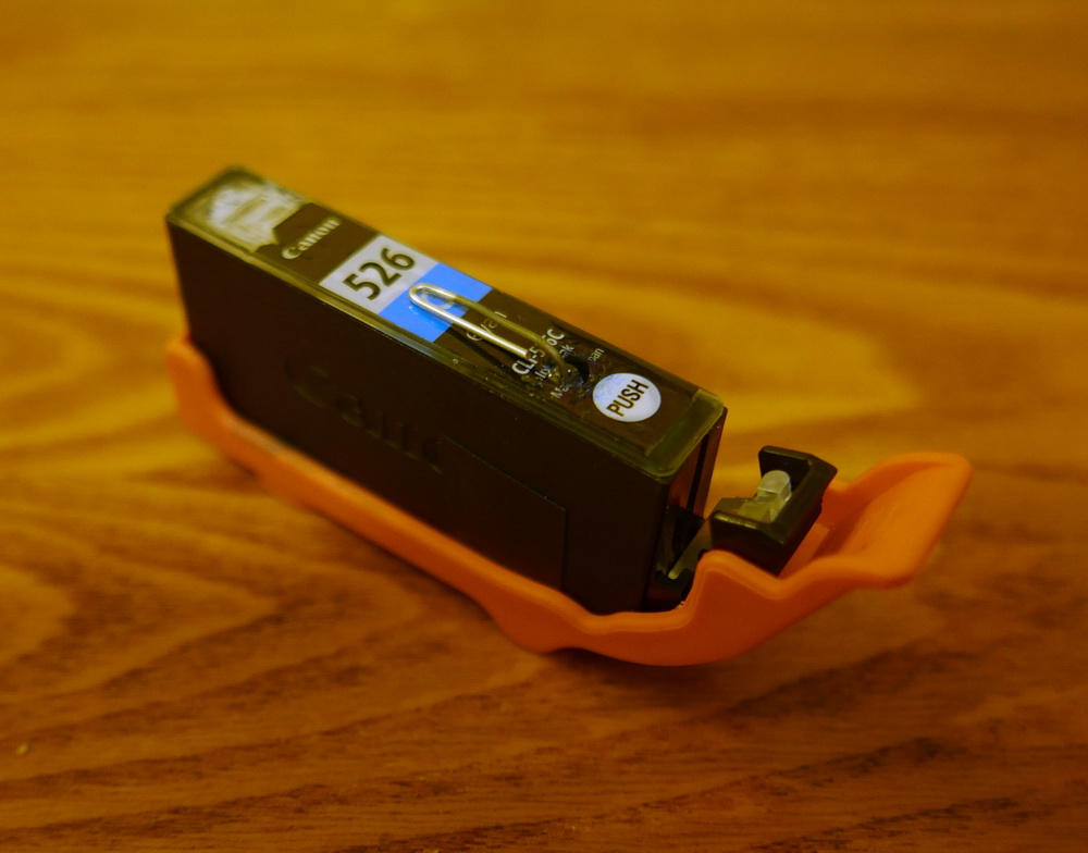

aaaa, круто. Почему то вспомнился анекдот про баню и Вовочку, который показывая на кучерявую мочалку (V) у мамы - А у папы лучше, а у папы с ручкой
| Сообщение #144 Отправлено 14 января 2017 - 20:23

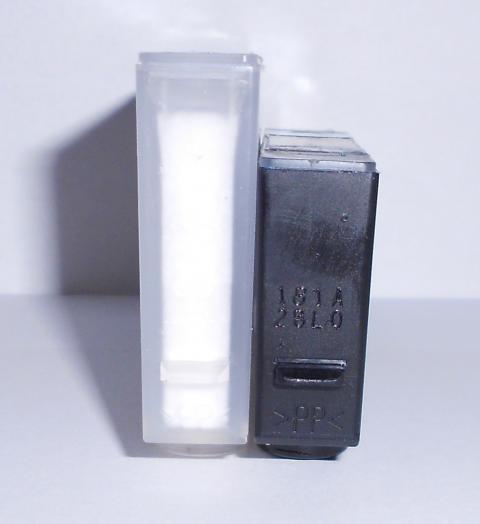

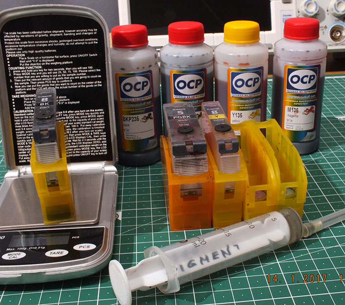

SCORPIC,
Когда надо открыть картридж, просто ставлю "ручку" в боковое положение и тогда становится легко (удобно) схватить и открыть.
(Теперь я постепенно заменяю у себя CLI-526 на CLI-8. )

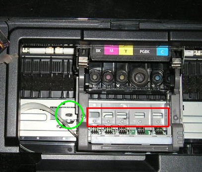

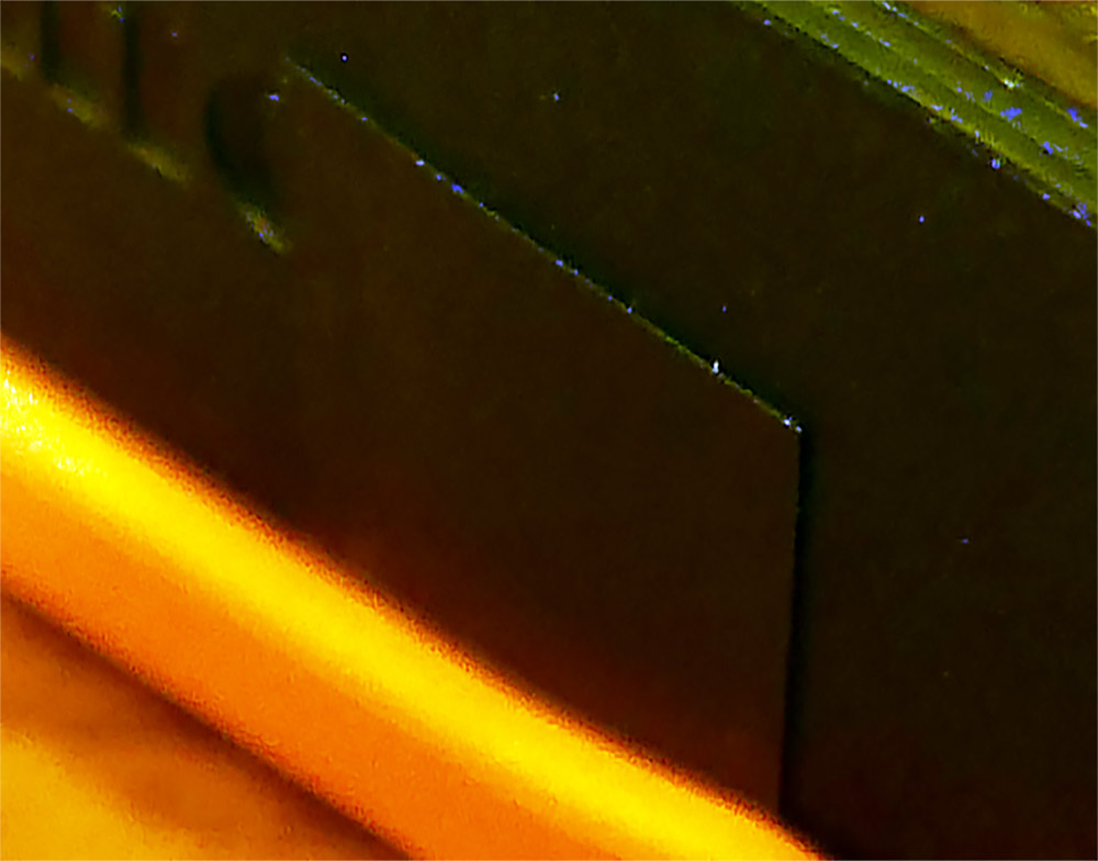

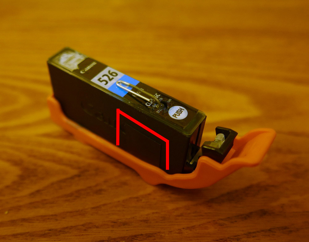

SCORPIC,
Спасибо, интересный материал. Но я за ПЗК на основе оригиналов.
И никто не обратил внимания на это черное на черном:
| Сообщение #147 Отправлено 14 января 2017 - 21:50
аааа
Там призма?

| Сообщение #148 Отправлено 14 января 2017 - 21:56
Там призма?
В ту сторону, но не совсем.
Futureworld,
Я не уверен, что винты будут герметичны. А самое главное, что нельзя на CLI-526 делать выступы выше, чем 2-3 мм.
| Сообщение #149 Отправлено 14 января 2017 - 22:05
аааа
Сдаюсь. Не знаю. Расскажите про изоленту.
На счет винтов меня тоже интересует герметичность. Но у клиента WWM видимо, было герметично, раз ржавчина в чернилах, а не залит принтер. А шляпки можно подшлифовать до 2-3 мм. Как у Вас эти скрепки ни за что не цепляются?

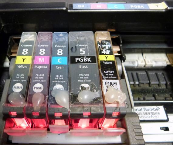

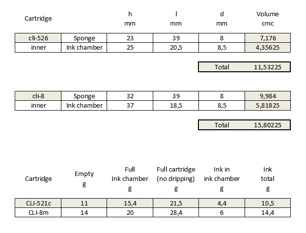

| Сообщение #150 Отправлено 15 января 2017 - 09:29
Нет, ведь я переделал принтер под картриджи CLI-8. Они имеют прозрачный корпус и примерно 13 мл вместо 10, то есть на 1/3 больше.
(Эти фотки одолжил)
| Сообщение #151 Отправлено 15 января 2017 - 09:50
Futureworld, не цепляются они, хотя есть модели где это может произойти. Для этого делаем петельку от скрепки гораздо меньше и где находится заправочное отверстие делаем небольшое углубление в корпусе для скрепки. Все. У меня скрепки с шариками сливаются с верхом корпуса оригинальных картриджей.
| Сообщение #152 Отправлено 15 января 2017 - 11:30
Scorpic
А можно фото Вашего варианта скрепок? И углубления тоже.
аааа
Так зачем линзу прикрыли изолентой?
аааа
| Сообщение #153 Отправлено 15 января 2017 - 11:37
Читал, что принтер может необратимо "убить" чип картриджа, если отсек без наполнителя будет пустым. Один раз так у меня и случилось. Отсутствие света из призмы соответствует "полному" картриджу.
Возрастает ли вероятность убить ПГ, не знаю, у меня драйвер принтера показывает все время картриджи пустыми.
