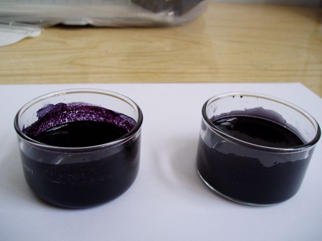

Просмотр сообщенияFutureworld сказал:
Шарик на сквозь надо стараться не "прокрутить".
Это да. А то внутри окажутся не чернила (справа), а вот такое, как слева на фото.

|    Сообщение #124 Отправлено 10 января 2017 - 15:35   WWM
Ну да, наверное, примерно так выглядит отработка из памперса
нет, отбаботка выглядит нормально.
А здесь в емкости слева - реальный слив из картриджа ВС-20, в котором заправочное отверстие клиент закрывал винтом. :smile:
Мы долго тогда не могли понять, почему он жалуется на чернила. Потом попросили прислать свой картридж. Внутри оказалась жижа чернила+ржавчина.

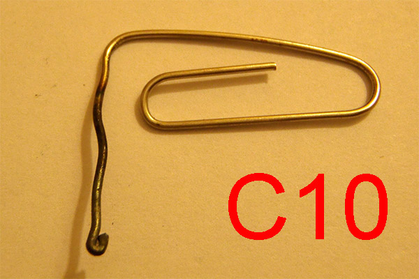

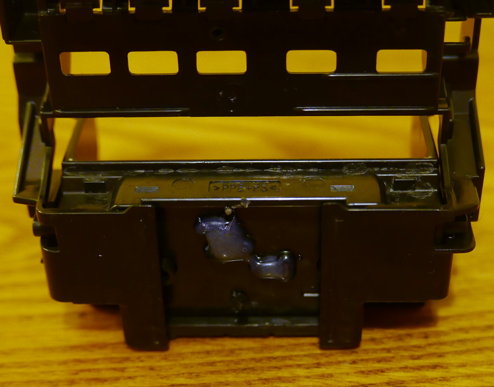

|    Сообщение #129 Отправлено 10 января 2017 - 19:28   aaaa

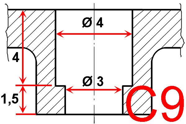

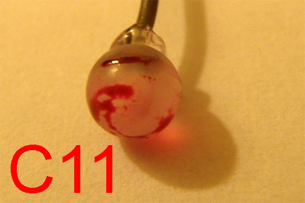

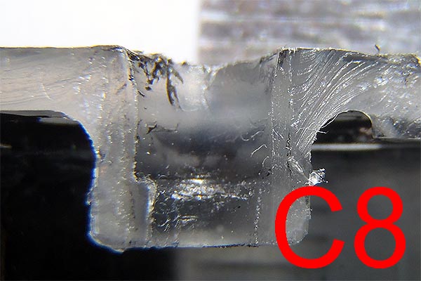

Разрез отверстия, чертеж отверстия, крючок из скрепки, пробка съемная.

|    Сообщение #130 Отправлено 10 января 2017 - 20:16   Futureworld
аааа
Эта методика требует пробок. Их, на сколько я помню, можно добыть из инсулиновых шприцев, или использовать резинки от гелиевых ручек. Или найти и заказать специальные. Если не получиться с родными шариками, рассмотрю и такой вариант,а с изолентой и скотчем точно не буду связываться, риск залить чернилами принтер слишком велик.
|    Сообщение #131 Отправлено 11 января 2017 - 19:10   SCORPIC
Берите пример с уважаемого aaaa, я также заводские оригинальные шарики модифицирую при помощи скрепки. В результате отсек с чернилами контактирует с родными шариками, а не с гниющими саморезами, гвоздями и силиконовыми затычками с пылью, которые в него пихают.
Если руки из правильного места растут то все получится. Если нет, то принтер вообще не нужен, либо юзаем наники.

|    Сообщение #134 Отправлено 12 января 2017 - 09:07   Futureworld
Просмотр сообщенияSCORPIC (11 января 2017 - 19:10) писал:
...то принтер вообще не нужен, либо юзаем наники.
В чем заключается модификация? Вплавляете скрепку в виде петельки, потом за неё можно шарик узкогубцами снимать-ставить? Тут главное, чтобы эта петелька ни за что не цеплялась.
Саморезы в шарике ведь не остаются, так что и ржаветь не будут. Силиконовые затычки можно обдуть воздухом или промыть.
Принтер бывает нужен людям разным, с разными навыками и умениями, в том числе для школы детям. Наники мне представляются очень хорошим решением (не смотря на тонны помоев, вылитые на них на ixbt), но дорогим, делающим для меня их эксплуатацию просто невыгодной, а из-за отсутствия сервиса в городе - и неудобной.

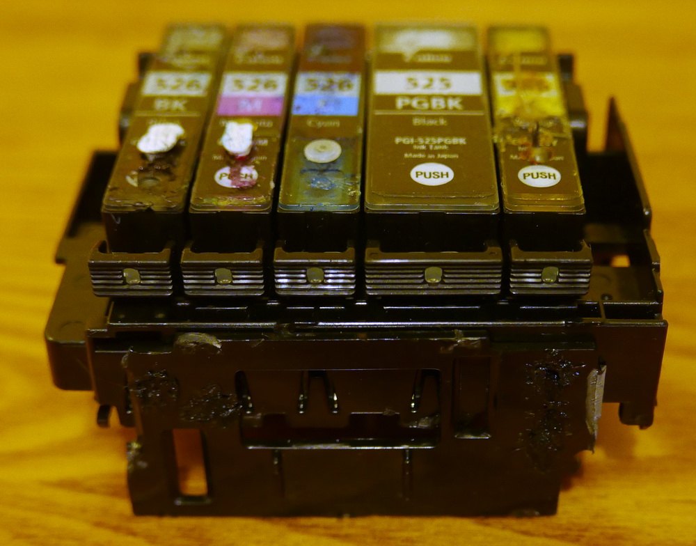

|    Сообщение #140 Отправлено 14 января 2017 - 17:29   aaaa
:friends:
  • Прикрепленное изображение: P2610092-1.JPG
  • Прикрепленное изображение: P2610098-1.JPG
  • Прикрепленное изображение: P2610099-1.JPG
  • Прикрепленное изображение: P2610102-1.JPG
