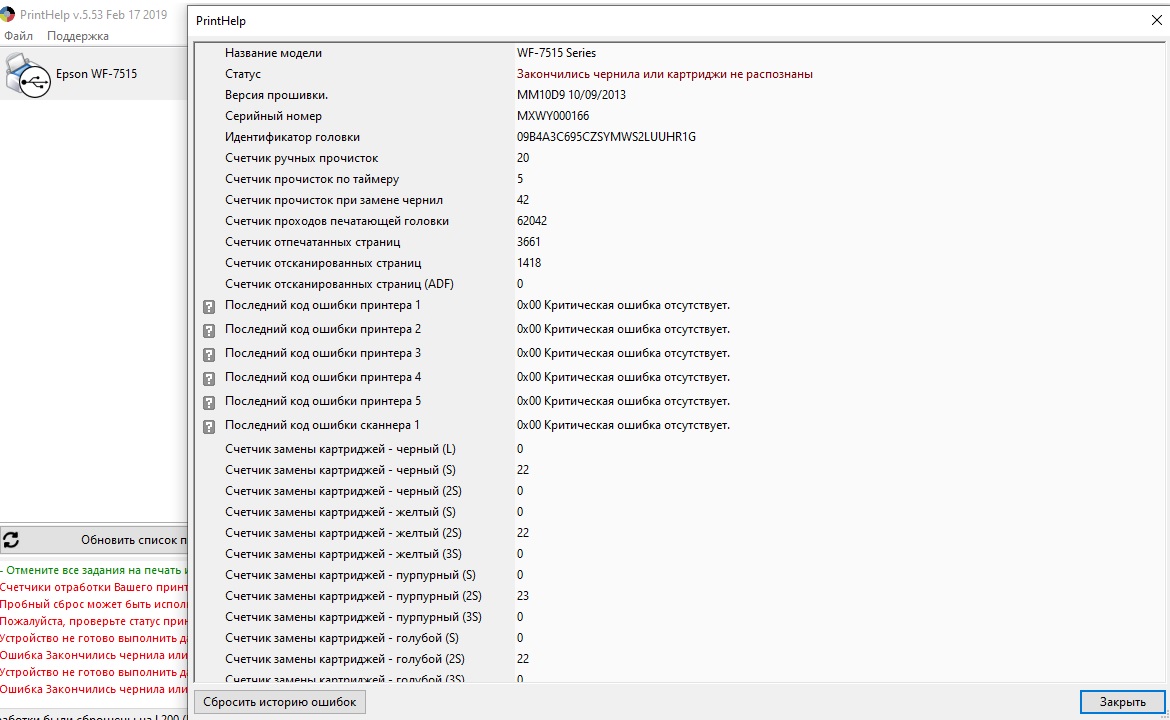

|    Сообщение #272 Отправлено 18 ноября 2019 - 20:54   vitalyokk
Добрый день, сделал откат на WF7510 по инструкции, с оплатой кода по понижению прошивки. Картриджы не распознаны.
  • Прикрепленное изображение: 456.jpg
|    Сообщение #273 Отправлено 18 ноября 2019 - 21:13   Arfara
vitalyokk, согласно скрину прошивка понизилась, возможно нужна более старая версия или проблема в самих картриджах/контактах. Так же попробуйте запустить принтер без картриджей, дождаться конца инициализации и вставить их обратно.
|    Сообщение #274 Отправлено 18 ноября 2019 - 21:20   vitalyokk
Arfara, вытаскиваю картриджы на lcd панели подсветка гаснет всех 4 цветов, ставлю назад все загораются, чистил контакты, пробывал метод инициализации без картриджей с последующей установкой, не помогает ... А куда старее то прошивка, принт покупался 2014 года, мне кажется откатился на самую стоковую через принтхелп, печатали мало, после обновы по wifi забросил в долгий ящик, решил восстановить, а тут обман от принтхелпа :blush:
А вообще если в картриджах пусто по чернилам, может такую ошибку писать, или от этого не зависит?

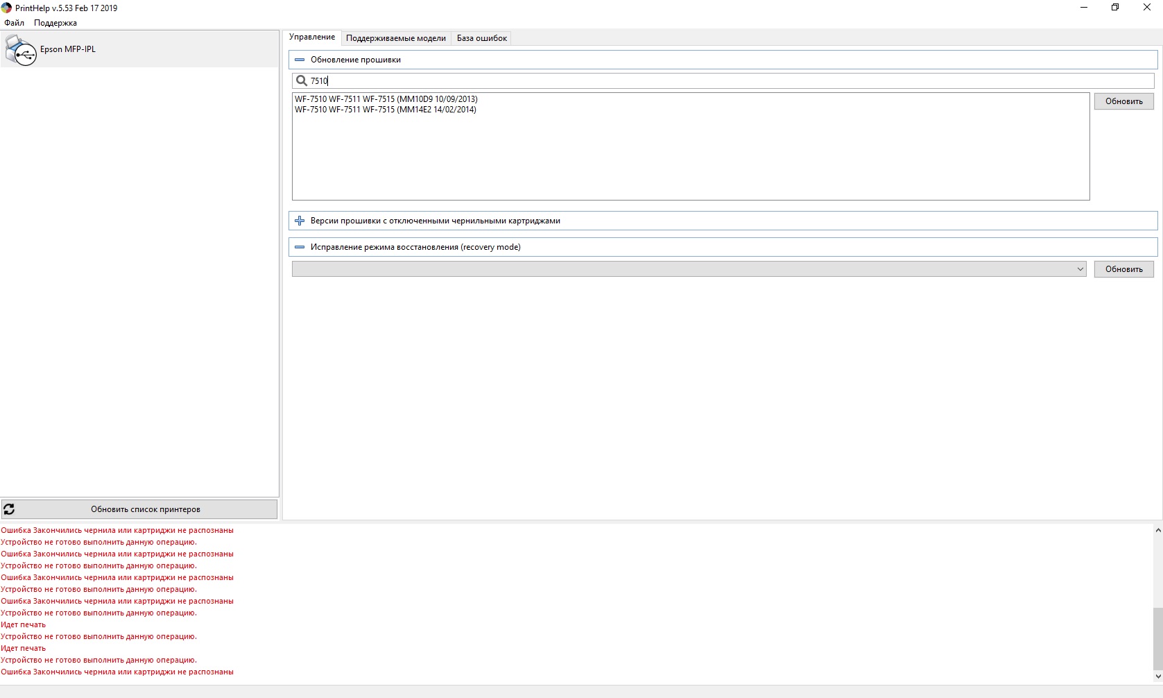

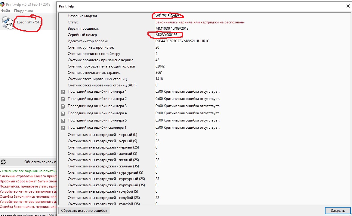

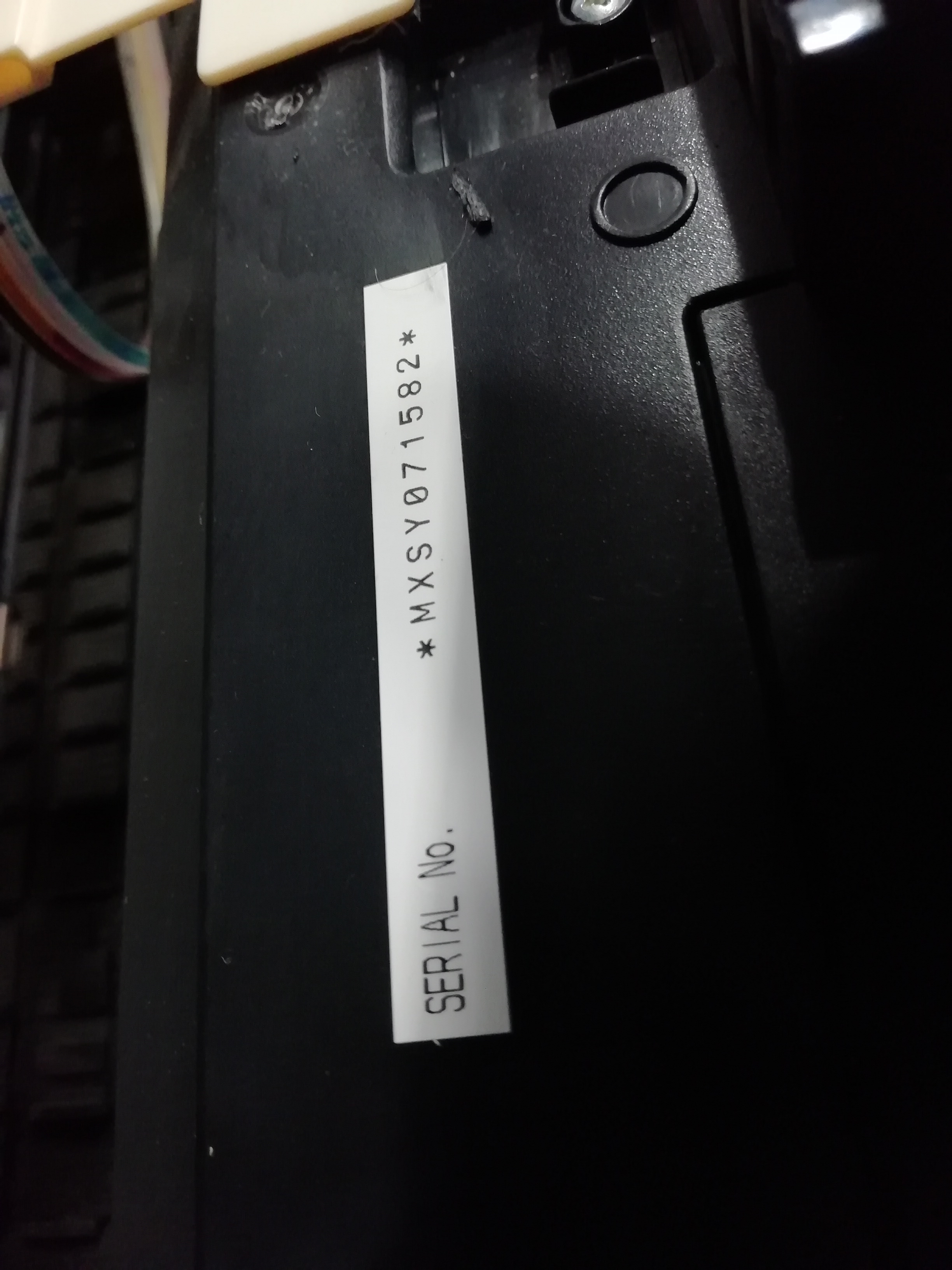

|    Сообщение #278 Отправлено 18 ноября 2019 - 23:07   vitalyokk
Anbel, вообщем ваша история 2015 года произошла - http://reseters.ru/...showtopic=42319
Все что чел там пишет точь в точь симптомы, и про сброс даты даже ...
прошивку ставил с принтхелпа, она здесь общая как и 7510 и 7515, похоже она все таки 7515
Прикрепленное изображение: 1.jpg
Слетела модель и серийник
Мой на принте
Прикрепленное изображение: IMG_20191119_015221.jpg
Ндаааа, зашибись ... https://reseters.ru...showtopic=45730
