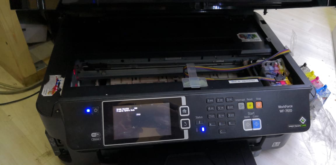

купила ключ, все сделала по инструкци обновила, выключила но когда включила ничего не произошло.
| Сообщение #246 Отправлено 01 февраля 2019 - 21:45

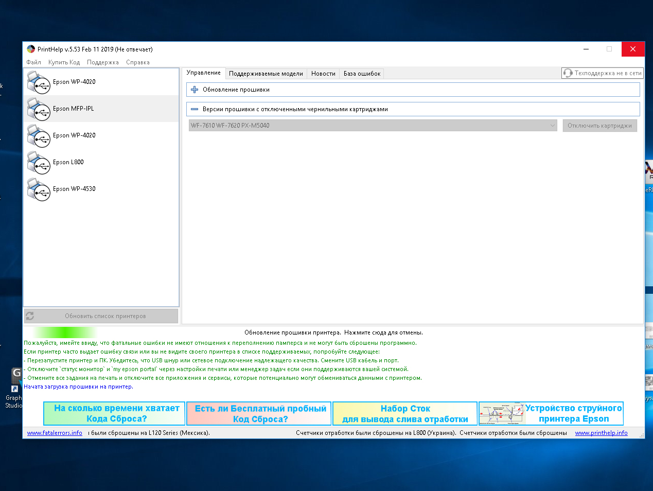

Ольга2019, добрый день, пожалуйста, напишите модель принтера, какую прошивку заливали, в каком режиме и через какую программу, какие сообщения были в программе во время обновления, что было написано на LCD принтера по окончании обновления (если принтер имеет LCD), какая версия прошивки отображается сейчас в отчете из PrintHelp и что именно не произошло.

Epson XP-332. После "случайного" обновления прошивки перестал обнаруживать картриджи. С помощью PrintHelp понизил прошивку до JE24F8. (Покупал сегодня и вводил код, на экране в заключении прошивки отмечалась новая версия JE24F8). Но чернильные картриджи в СНПЧ по-прежнему не опознаются. Буду благодарен, если подскажите, что делать.

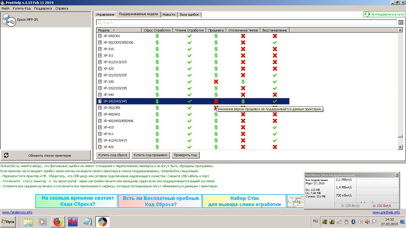

Добрый день. Принтер ХР-342, безчиповый с СНПЧ обновился до прошивки "JUO5IA 05\10\2018" со всеми вытекающими((. Прочитал форум, скачал прогу.Хочу уточнить дальнейшие действия по восстановлению или откату прошивки. В программе пишет:"понижение версии принтер не поддерживает" и прошивки нет. Поможет ли отключение картриджев? В каком режиме проводить? Какую прошивку делать?

Vels36, если у вас принтер обновился до прошивки JUO5IA 05\10\2018, то при помощи программы PrintHelp с использованием Кода прошивки через сервисный режим можно вернуть его обратно в бесчиповый.(Проверено лично, работает :) )
