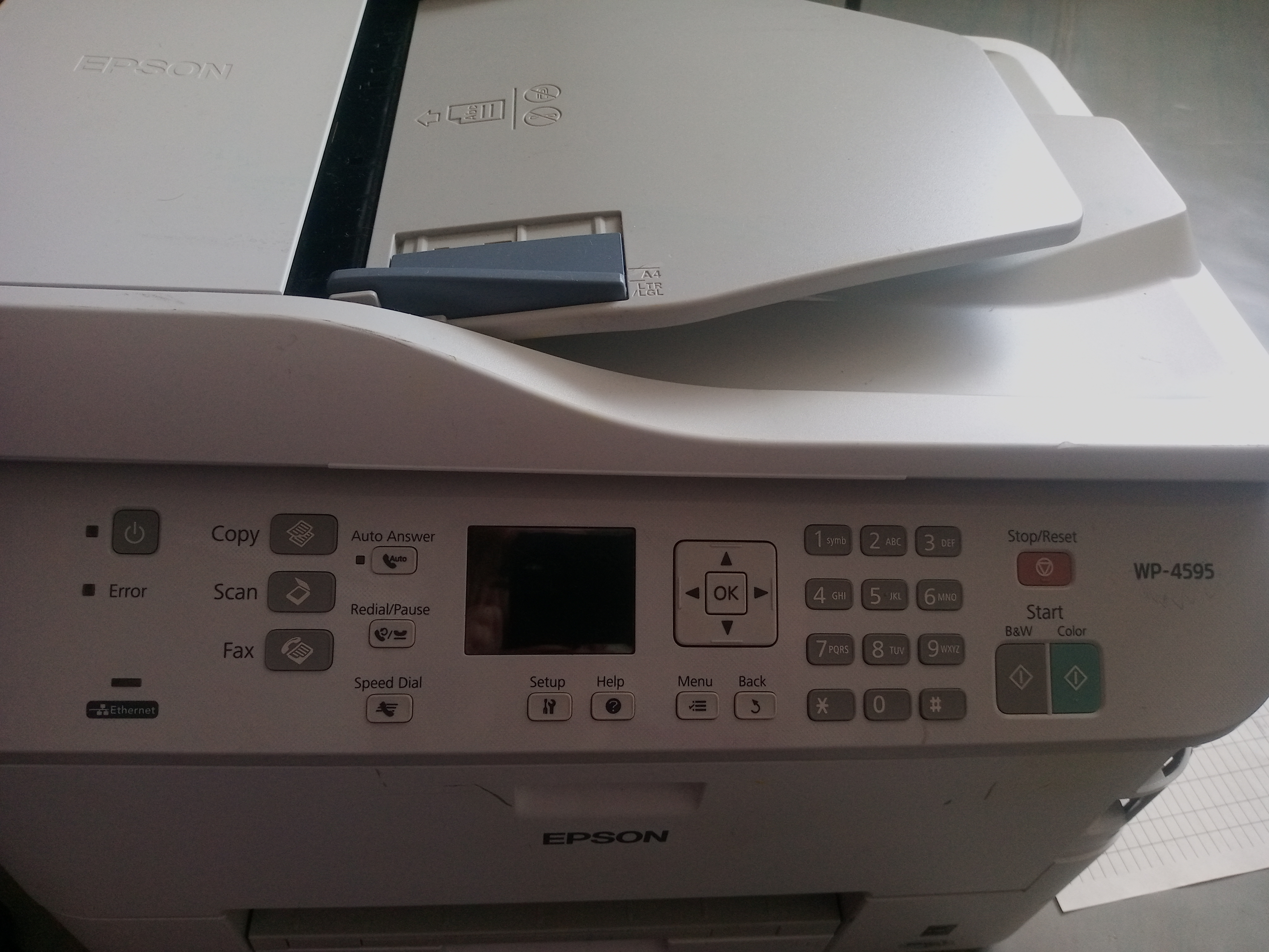

Принтер EPSON WP-4595... обновилась прошивка и перестал видеть ПЗК....
Купил код обновления прошивки.... В штатном режиме не дает обновить, из-за невидимого ПЗК....
А в сервисный режим....нет кнопки HOME на панели......
Техподдержка Принтхелпа пока молчит - на выходных.....
Уже много клавиш перетыкал - безрезультатно пока.....
Попытался даже принудительно вывести его на ошибку через еепром - вдруг во что-нибудь типа рекавери перезагрузится..... не тут то было..... сохранил копию своего еепром для восстановления и залил туда еепром от artisan 837 c надеждой..... а он в ответ только включил английский и обнулил дату и время...... метод тыка конечно хорош, но не всегда помогает.....
У кого есть какие-нибудь предложения ?

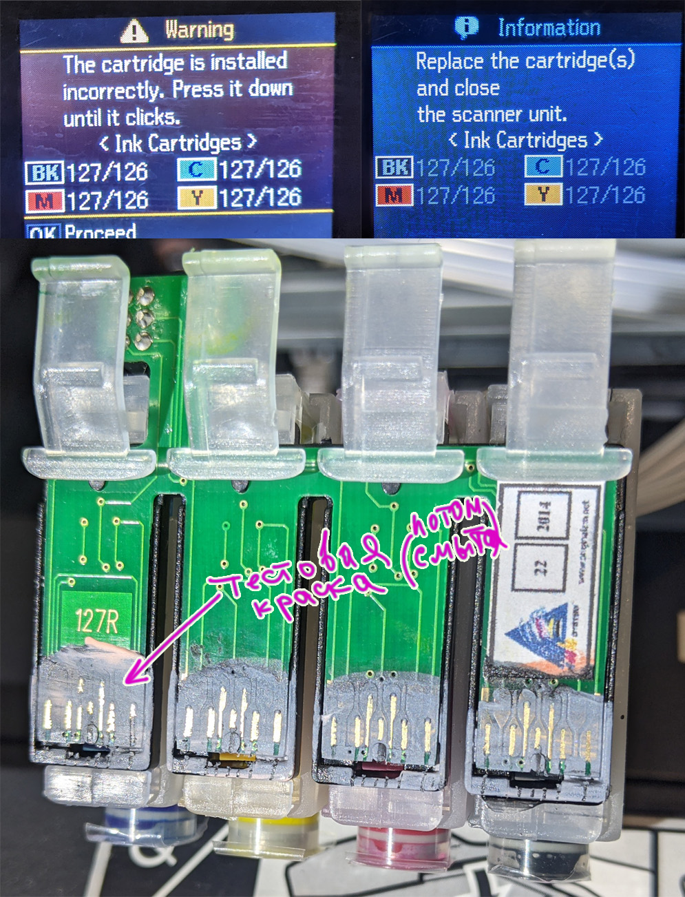

| Сообщение #297 Отправлено 28 апреля 2021 - 17:00
и я недавно приобрёл WF-7510, без картриждей (as is) /заменил головку, т.к. покупал именно под головку (но и "родная" была на водорастворимых и струи отличные, как выяснилось)/
Приобрел СНПЧ (InkSys 2014) на 127R (сам МФУ на 220V) и... ничего не получается
Прижимная скоба каретки отсутствует. И я заметил, что блок картриджей не защёлкивается, более того - он приподнимает всю плату CIS вверх миллиметра на 3. Потому я прихватил ей торец термоклеем. И даже (слегка) задние части картриджей. Но всё равно (и на видео заметно [02 мин.27с]) надавливание меняет картину. Контакт-неконтакт.
Предварительно протестировал коннект площадок чипов 127R с внешними пинами CIS каретки (фото).
Вопросы пока что такие:
- есть ли сочетание клавиш для перевода WF-7510 в Recovery Mode? (никак не получилось)
- и нормально ли (сомневаюсь:)) , что после каждого старта МФУ начинает с введения даты (01.01.11), и оставаясь на этапе - "замените картриджи" -- мфу не видится ни по ethernet, ни по USB никак. /да, я отсоединял кабели при съёме блока сканера, но предварительно фотографировал и вернул всё назад, и ещё раз там всё перещупал/
Извиняюсь, видео вышло 4 мин., неудобно было снимать.. https://youtu.be/WNsGKwwHlA4
