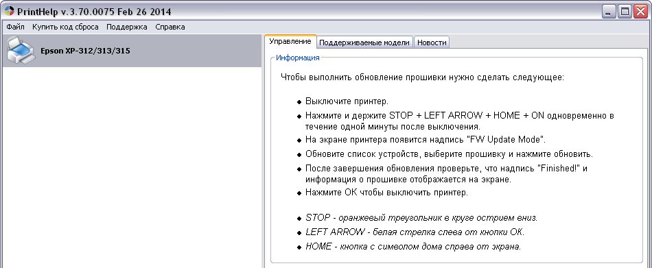

1. Ввод принтера в сервисный режим:
1.1. Выключить принтер.
1.2. В течение одной минуты после выключения принтера одновременно нажать STOP + LEFT + HOME + ON и удерживать их.

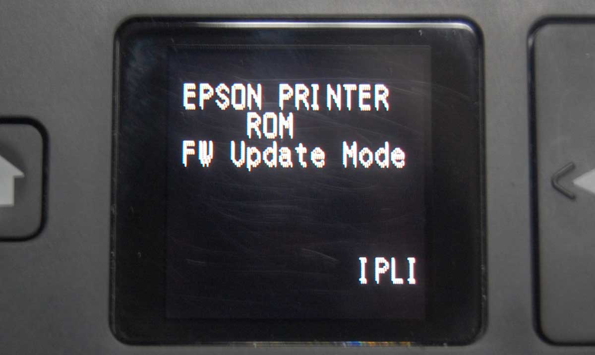

1.3. На экране появится надпись "FW Update Mode", в системе появится новое устройство "MFP-IPL".

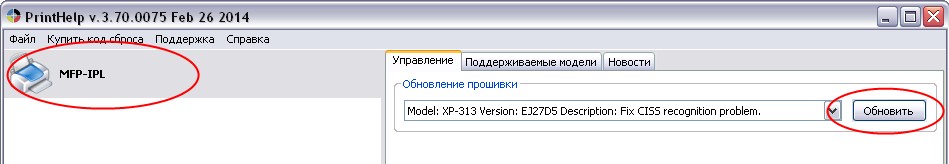

2.1. В PrintHelp нажать "Обновить список устройств".
2.2. Выбрать новое устройство "MFP-IPL", в списке справа выбрать необходимую прошивку и нажать обновить.

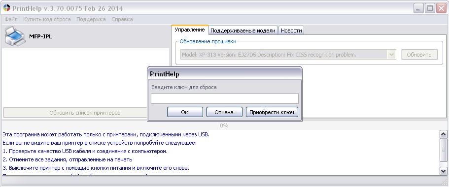

2.3. При запросе ввести рабочий КОД ПРОШИВКИ.

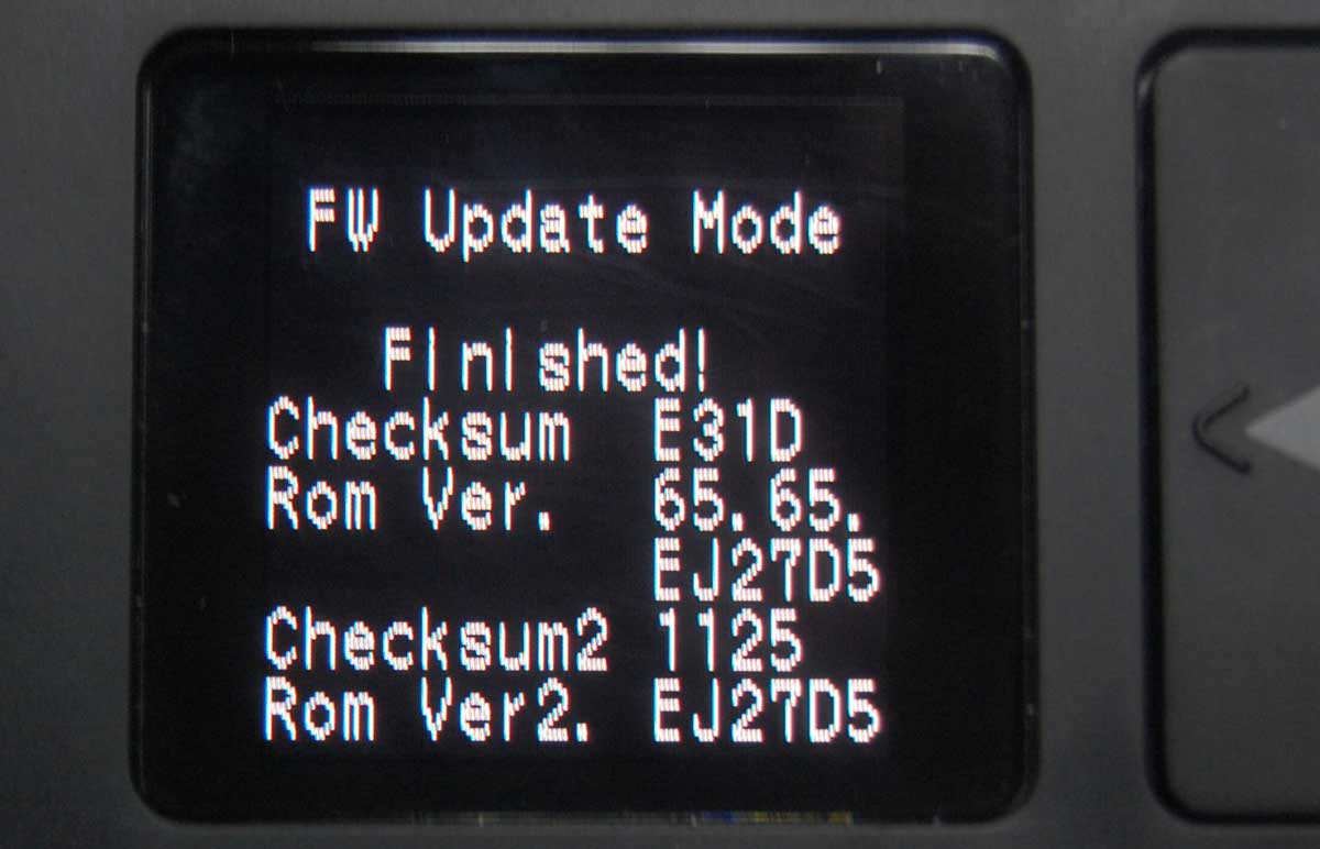

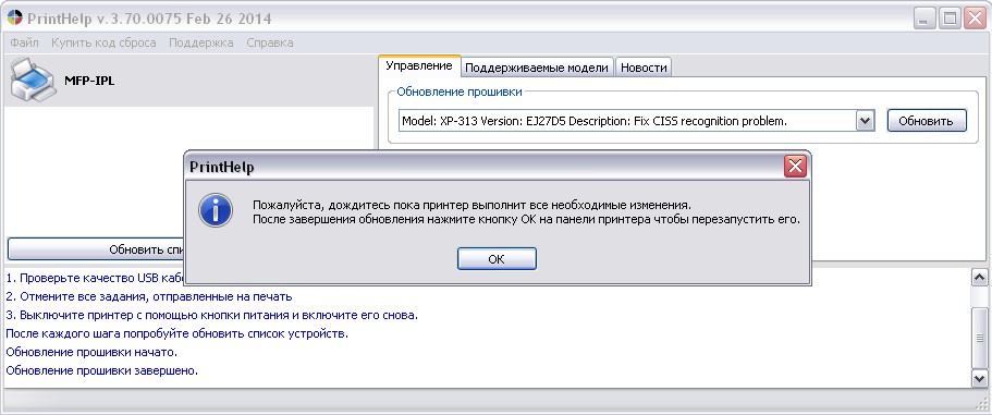

2.4. После обновления прошивки принтер некоторое время стирает и обновляет данные, потом на экран выводится надпись "Finished!" и информация о прошивке.
