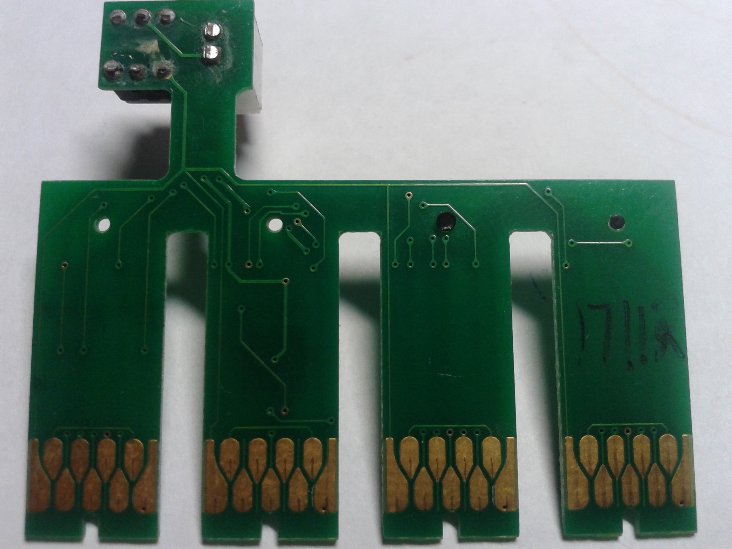

ЕЩЁ НУЖНА ПОМОЩЬ
Купили принтер Epson XP-423:
1. При установке драйверов на комп по незнанию обновили и прошивку (версия UM16F7 от 2015/07/16).
2. Купили СНПЧ которая, оказывается, не совместима с прошивкой UM16F7 от 17.07.2015 и с более поздними.
3. Откатили версию прошивки на UM01E8 от 2014/08/01.
4. СНПЧ всё-равно не распознаёт картриджи...
Что делать?
Примечание: на чипе СНПЧ единственная надпись "1711R", по-моему...
Что делать?

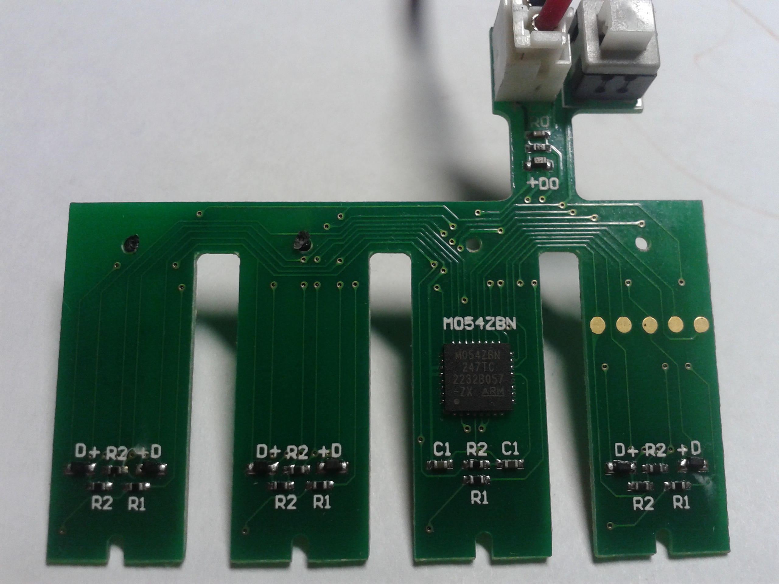

| Сообщение #55 Отправлено 20 июля 2016 - 17:21
Если мы приобретём "Блок авточипов COMBO-XP313 для Epson XP-313, XP-323, XP-413, XP-423 " в Магазине RESETTERS есть вероятность, что наш принтрик заработает на прошивке UM01E8 от 2014/08/01.?

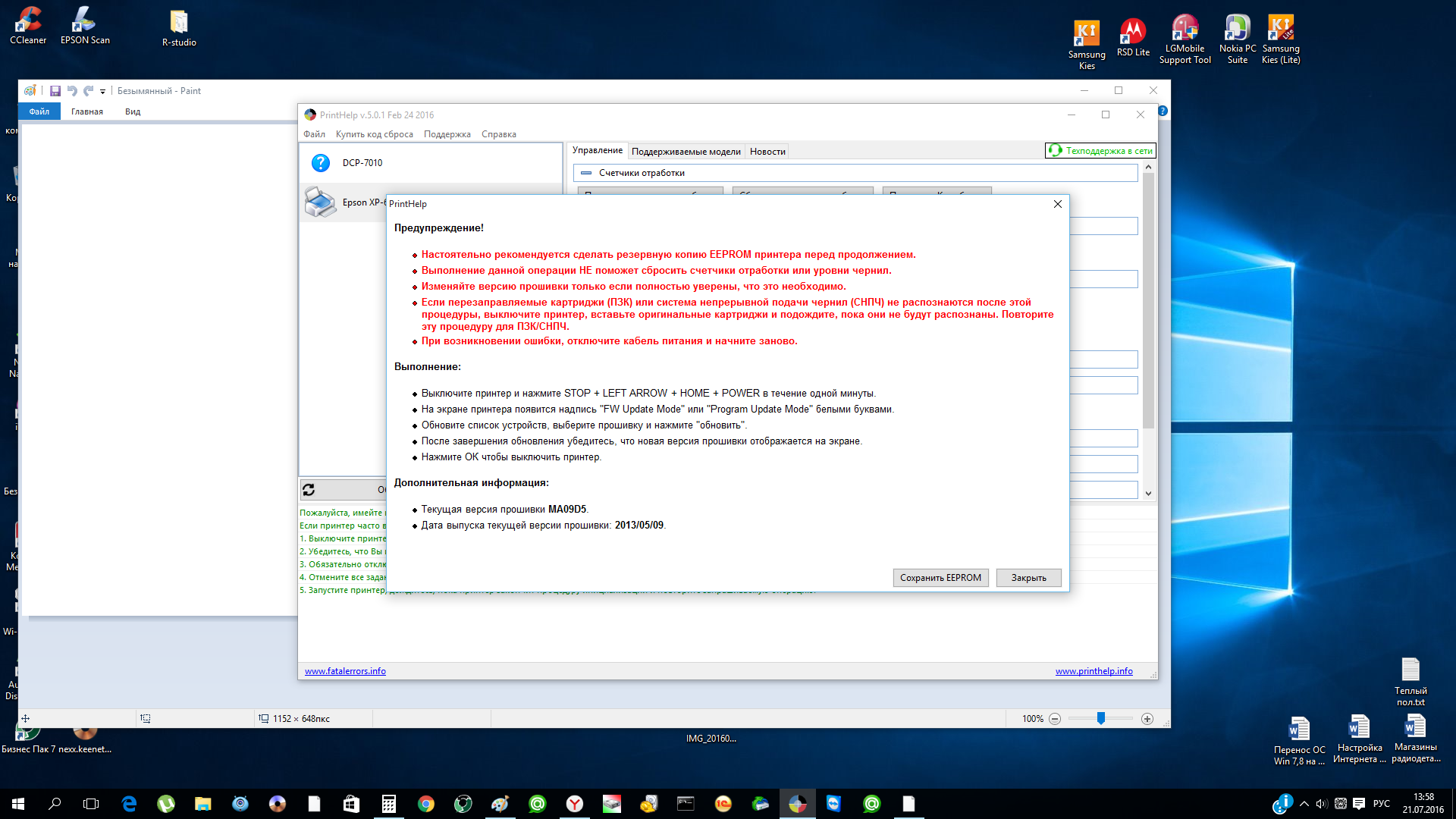

После обновления прошивки Epson XP-820 отказался принимать ПЗК , откат прошивки не получилось, на принтере надпись -- данные не найдены, при повторном откате требует новый ключ, что делать ?
| Сообщение #60 Отправлено 30 октября 2016 - 00:01
Привет, ребята!
Я покупала СНПЧ в магазине Lucky Print в Киеве. Не смотря на все предупреждения я, случайно, обновил прошивку своего Epson XP-332 и теперь он не хочет печатать. Установила программу PrintHelp, но после выполнения пункта 1.3 и обновления устройств принтер не определяется и соответственно никаких обновлений не получается, что можно с этим поделать. заранее благодарна.
