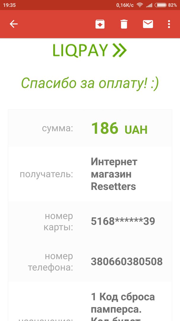

хотел повторить процедуру, но с меня опять требуют купить ключ
помогите пожалуйста

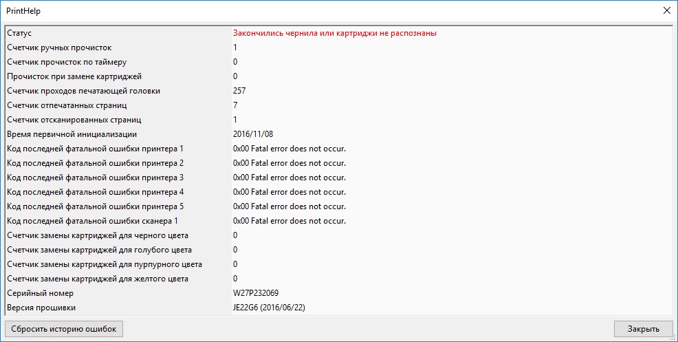

Ruspen, добрый день. Напишите, какую версию вы выбирали при обновлении и какая сейчас отображается в отчете. В главном меню выберите `поддержка : отправить отчет об ошибке`, программа отправит логи на сервер.
| Сообщение #65 Отправлено 08 ноября 2016 - 22:35
все сделал, как вы просили
все сработало, принтер работает

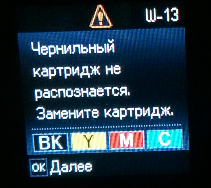

Вчера купил Epson xp-332 с СНПЧ, подключил и обновил. После понял что совершил ошибку, кртридж перестал распознаваться. Хочу воспользоваться Вашей программой для понижения прошивки. Подскажите, какую версию прошивки следует выбрать для данного МФУ?
| Сообщение #67 Отправлено 09 ноября 2016 - 14:40
Для каждой версии прошивки указана дата выпуска, выбирайте самую раннюю. Однако, если не распознается только один картридж, то с большой долей вероятности проблема в чем-то другом.
| Сообщение #68 Отправлено 09 ноября 2016 - 16:51
| Сообщение #69 Отправлено 09 ноября 2016 - 18:45
GCQ, похоже, я не так понял ваше сообщение, на картинке все картриджи не распознаются.
| Сообщение #71 Отправлено 09 ноября 2016 - 19:11
Если картриджи перестали распознаваться сразу после обновления, должно помочь.

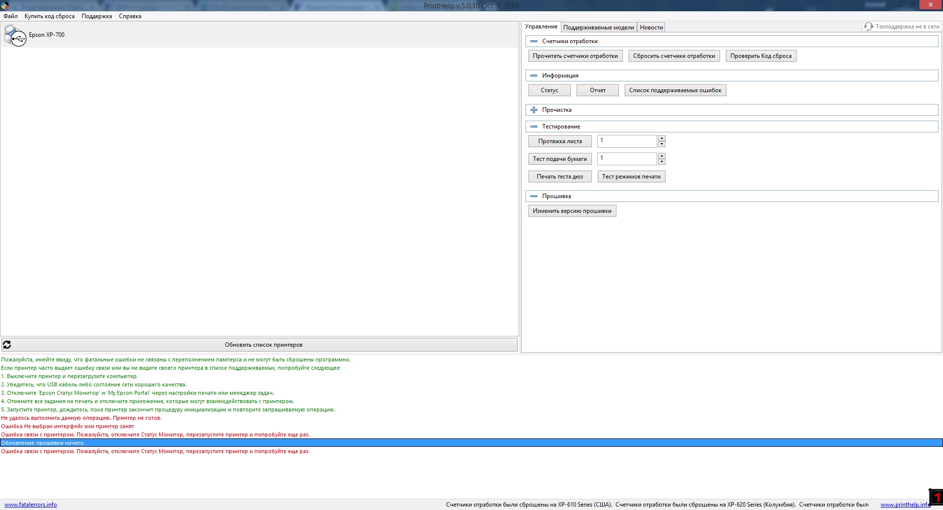

Здравствуйте. Принтер Epson XP-332. При попытке откатить прошивку, после пункта 1.3., программа не видит его. Epson Status Monitor отключён. Что делать?
| Сообщение #79 Отправлено 05 декабря 2016 - 18:57
В программе выберите `поддержка - отправить отладочный отчет`, я посмотрю логи.
