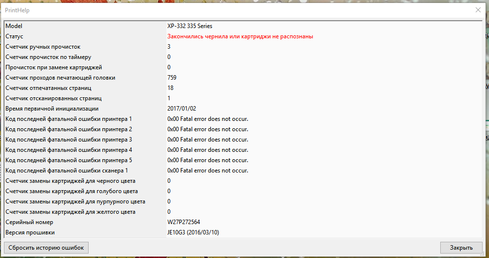

| Сообщение #100 Отправлено 01 февраля 2017 - 23:06
Здравствуйте. Принтер Epson XP-332 сегодня в 22.30 откатился назад, все заработало. Правда синий картридж распознало с 4 раза. Но это мелочи. Картриджами не пользовался недели три и необходимо было прочистить. После прочистки на принтере показало что заканчивается ресурс отработки. В программе показывает 96% . Хотя принтеру всего пара месяцев, а напечатал максимум листов 20.
Не может мне откат (старая прошивка) показать подобные данные? И если сделать сброс, это повторно покупать ключ?
