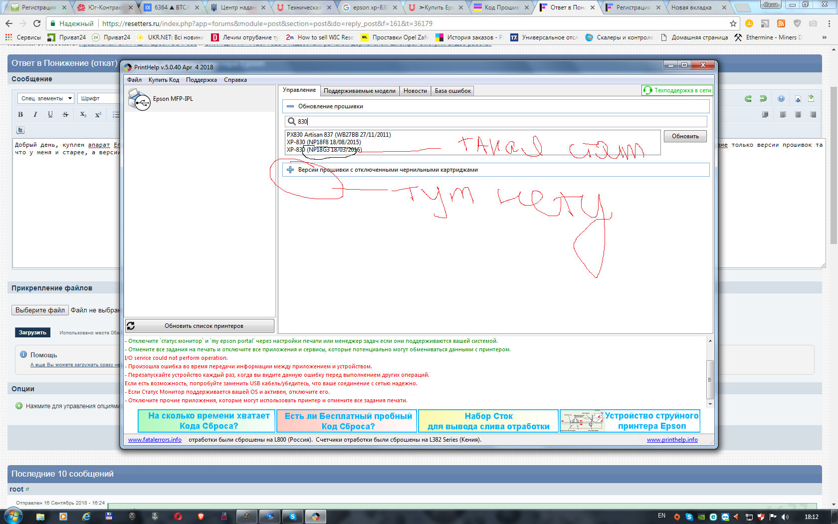

Добрый день, куплен апарат Епсон ХР-830, стоят чипы от Лакипринта, принтер упорно их не видит, скачал принтХелп, зашол в обновление прошивки на апарате, хочу сделать безчиповый апарат. В програме только версии прошивок та что у меня и старее, а версии прошивки с отключенными картриджами, там принтера нету в списке... какую прошивку щить? и нужно ли вынимать чипы с СНПЧ
| Сообщение #226 Отправлено 19 сентября 2018 - 19:07
Если хотите без чипов, это там https://reseters.ru...opic=46802&st=0

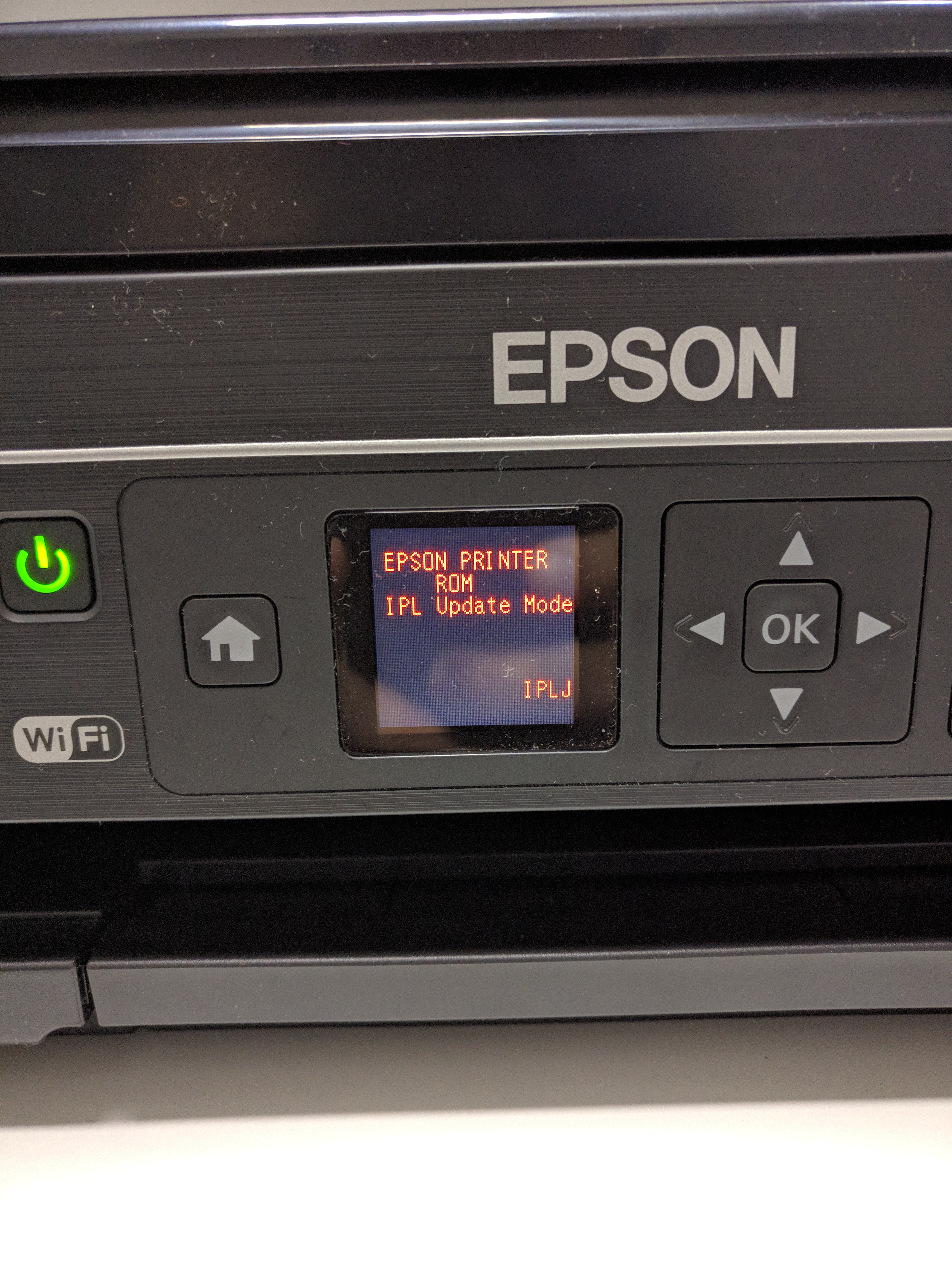

Здравствуйте, имеется принтер Epson xp-340 и конечно же нечаянно был обновлен до свежей прошивки, теперь не видит картриджи. Купил код, перевожу принтер в сервисный режим комбинацией клавиш, но он просто включается. Пробую вместо Left клавиши использовать right - на экране принтера появляется надпись не похожая на надпись в инструкции, фото прилагаю. Подскажите это сервисное меню или нет? Если нет, как в него войти на этой модели?
Скрытый текст
| Сообщение #235 Отправлено 07 декабря 2018 - 20:25
Добрый день. Этот режим не подходит для обновления, напишите, что вы нажимаете, необходимо CANCEL + DOWN + LEFT + POWER последней. Кнопку HOME при этом нажимать не надо.
| Сообщение #236 Отправлено 08 декабря 2018 - 10:39
Спасибо, такой комбинацией получилось! Сбросил прошивку, принтер заработал, огромное спасибо Вам!!!
