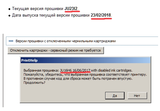

Что-то слегка напрягаюсь тоже.
Смотрите, в феврале для народной модели Epson XP-342 вышла прошивка JU23I2, вышло так, что накатил на принтер.
Теперь PrintHelp выводит варнинг, что если нажму на кнопку "отключения картриджей", то будет предпринята попытка поставить JU16H6 с отключенными картриджами.
Но прошивка не совпадает с той, кот. сейчас в принтере - мол ключ может быть потрачен впустую.
Что теперь - 2 шаговая итерация ?
1. откат на JU16H6
2. и снова кнопка "отключения картриджей"?
проясните пож-ста этот вопрос, кто наступал на грабли?
1. откат на JU16H6
| Сообщение #196 Отправлено 03 апреля 2018 - 18:01
ginzboro, оно просит убедиться что вы на свой XP-342 устанавливаете прошивку именно для XP-342, а не для ,например, XP-330.Нет, надо прошивать сразу прошивку с отключёнными чипами, и больше не обновлять.
1. откат на JU16H6
1. откат на JU16H6
| Сообщение #197 Отправлено 03 апреля 2018 - 19:23
ginzboro, это артефакт, оставшийся от ранних версий, изначально в программе были только прошивки для принтера в сервисном режиме, где определить модель принтера нельзя и пользователь должен самостоятельно выбрать нужную модель. Для принтеров в штатном режиме набор прошивок можно ограничить только совместимыми, однако диалог с предупреждением остался.
Так же, совместимость прошивок за редким исключением можно определить, сравнив первый две буквы текущей и новой прошивки.

root, Здравствуйте! Сегодня купили принтер XP-342 и установил с диска обновления, после этого компьютер видимо обновил уже существующую прошивку до более новой, и в итоге пишет теперь что картриджи установлены неправильно, очень обидно купив первый принтер столкнуться с такой ошибкой, мы были бы очень признательны за помощь, помогите пожалуйста и если возможно то бесплатно, очень расстроены не знаем что делать, подскажите как прошить может его можно бесплатно что бы вернуть работоспособное состояние ? Прочитав отзывы мы увидели что вы реально помогаете людям, прошу помогите! Принтер бесчиповый. Пишет в программе PrintHelp(скачал) что -
Текущая версия прошивки JU23I2.
Дата выпуска текущей версии прошивки 23/02/2018.
Как все вернуть на круги своя ? Прошу помощи< больше негде.
