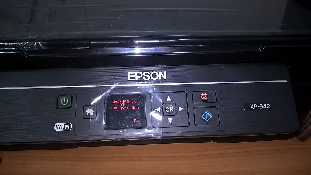

|    Сообщение #141 Отправлено 20 сентября 2017 - 14:07   root
Просмотр сообщенияalexstupin сказал:
вошел в режим прошивки epson xp-342
Сбросьте фотку мониторчика принтера - что на нем написано
|    Сообщение #142 Отправлено 20 сентября 2017 - 14:31   alexstupin
Фото px-342 в сервисном режиме
  • Прикрепленное изображение: WP_20170920_15_24_52.jpg
|    Сообщение #143 Отправлено 20 сентября 2017 - 14:37   root
К сожалению это не режим обновления прошивки, а режим обновления системы обновления
(стоп - вправо - хоум - питание)
