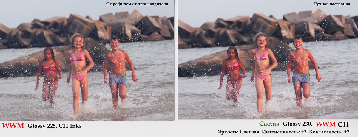

Ну, вот собственно, результаты печати с профилем и без.
Фактически, моё предположение насчёт яркости и контраста было правильным. Цвета всё же более-менее в норме.
Фотки почти один в один. Только без профиля, у девочки по центру кожа чуть светлее, а лицо чуть ярче. Но сильно это не бросается.
Скорее всего, это связано с насыщенностью. Если её понизить до значения по умолчанию, то разницы вообще не будет.
С вашим профилем печатал из Adobe Photoshop Elements 10, с соответствующими галочками в драйвере.
В общем, стало понятно, что у недорогих фотобумаг недостаточный цветовой охват, чтобы показать всю сочность этой фотографии.
А вот это на EPSON Premium Glossy с той же ручной настройкой.
Тут явно с контрастностью лучше не увлекаться, потому что цветовой охват шире.
В итоге, аж по глазам режет.
+ Сканер сегодня использовал другой и он ещё добавил яркости.

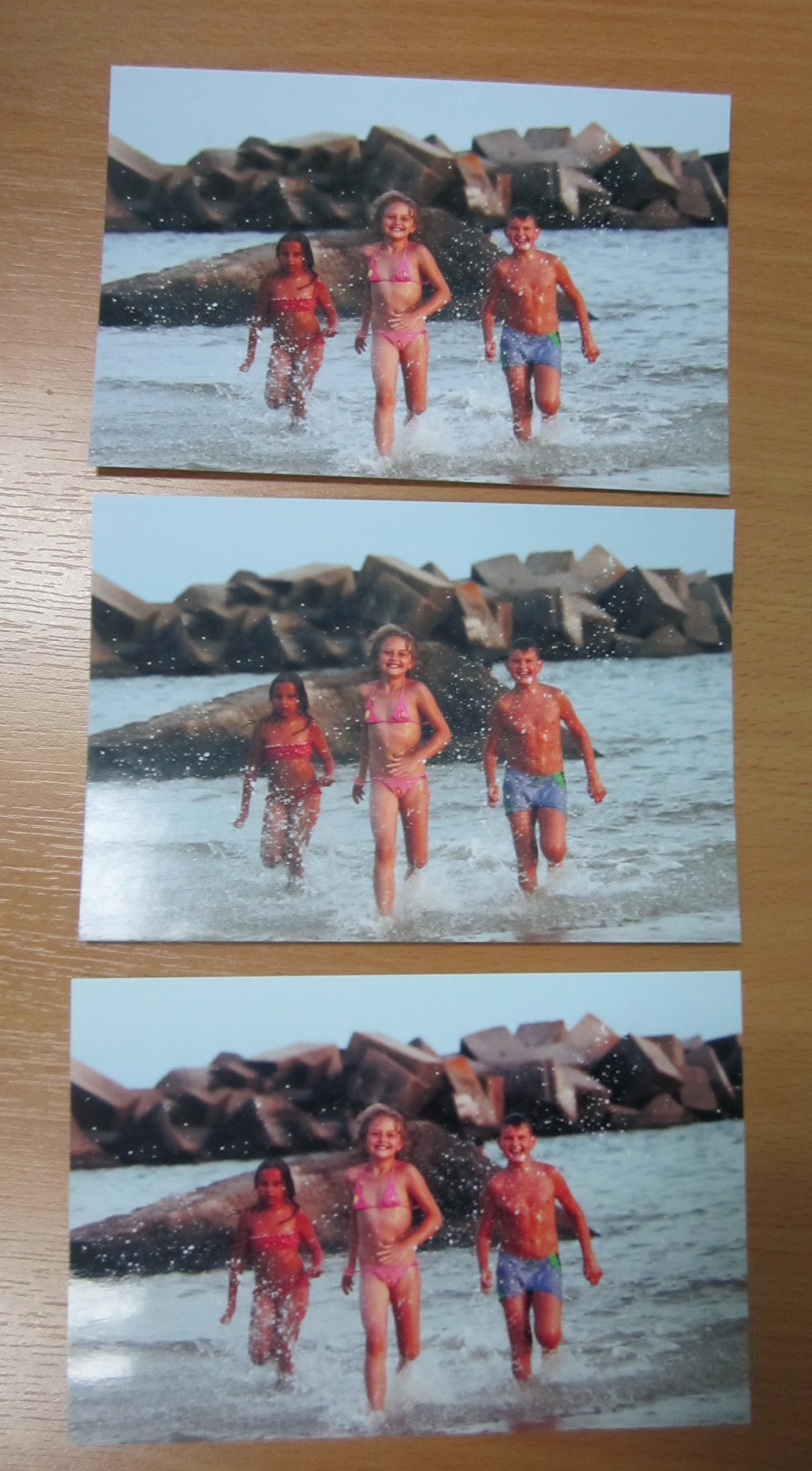

Вот, кстати, как выглядят те самые отпечатки в реале
Canon PowerShot A2200, программный режим, освещение - люминисцент, ISO - авто, макро, без эффектов
Освещение снимков: 4 лампы дневного света по 18W + свет от ламп, находящихся в других точках помещения более отдалённо.
Честно скажу, не помню уже где какая фотка. Помню только, что самая нижняя - Эпсон))

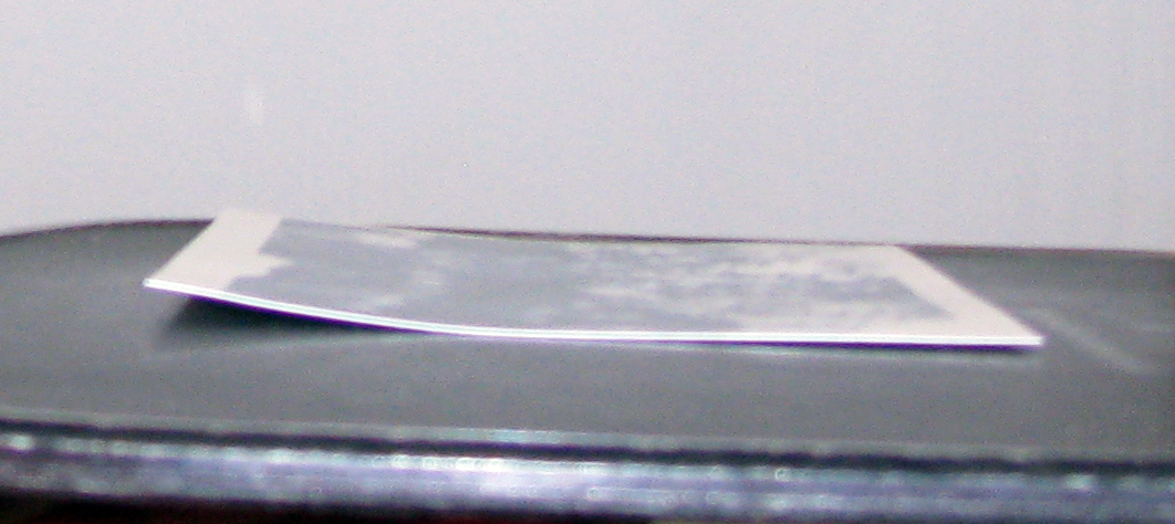

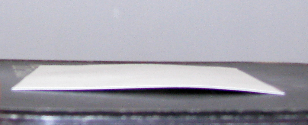

| Сообщение #178 Отправлено 28 октября 2014 - 13:51
премиум бумага вообще не коробится.
Ну это может ваша не коробиться ...
Вот пример две недели назадбыла идиально ровная
| Сообщение #179 Отправлено 28 октября 2014 - 14:03
Ну, значит, скажем так - "качественная премиум бумага не коробится". Конечно, если условия в пределах рекомендуемых для хранения.
