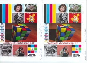

Ведь вы сами упоминали, что ваши чернила позволяют получить цветопередачу не хуже оригинальной
Ну... так уж дословно, не хуже оригинальной - вряд ли где-то говорили. Но то, что на Ваших сканах, честно говоря, как-то...
Поискали в архивах и, к сожалению, не обнаружили альбома с образцами печати именно на MG5340, но на нашем iP4840 печать выглядит приблизительно так:

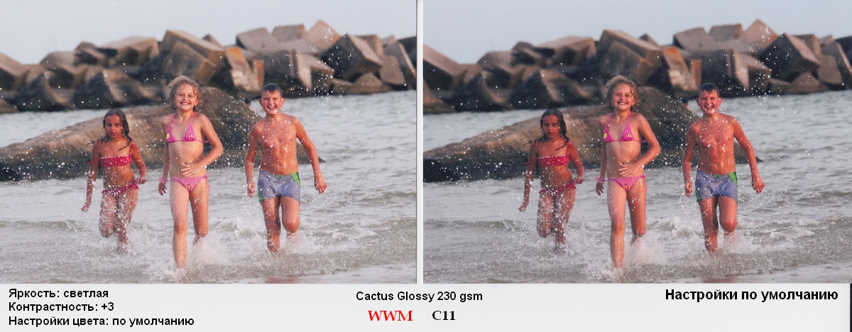

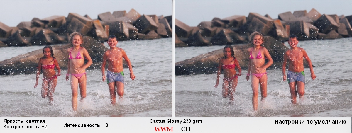

А вот примеры печати на Cactus Glossy 230 гр. с разными настройками
Прикрепленное изображение: IMG_0125.jpg
Прикрепленное изображение: IMG_0126.jpg
Без настроек фото слишком тёмное, тусклое.
С настройками яркости и контрастности уже на что-то похоже (в пределах возможностей данной фотобумаги, конечно)
С помощью сканов, конечно, сложновато всё это показать в полной мере :(
WWM, мои тесты в начале темы тоже неплохие)
Хотя, по сравнению с вашими красного многовато всё же. Надо убавлять...
Перебор красного и недостаток жёлтого - вот такие ощущения.
Ну, видимо, для этой модели принтера так и есть. Вам виднее на месте. :biggrin:

В общем, на вашей бумаге с профилем, примерно тоже самое, что и на Cactus 230 с насыщенностью +3 и контрастом +7.
Позде покажу наглядно.
Что касается самой бумаги, то нормальная такая бумага. Не хуже Кактуса и Ломонда 230. В общем, достойный такой эконом вариант.
