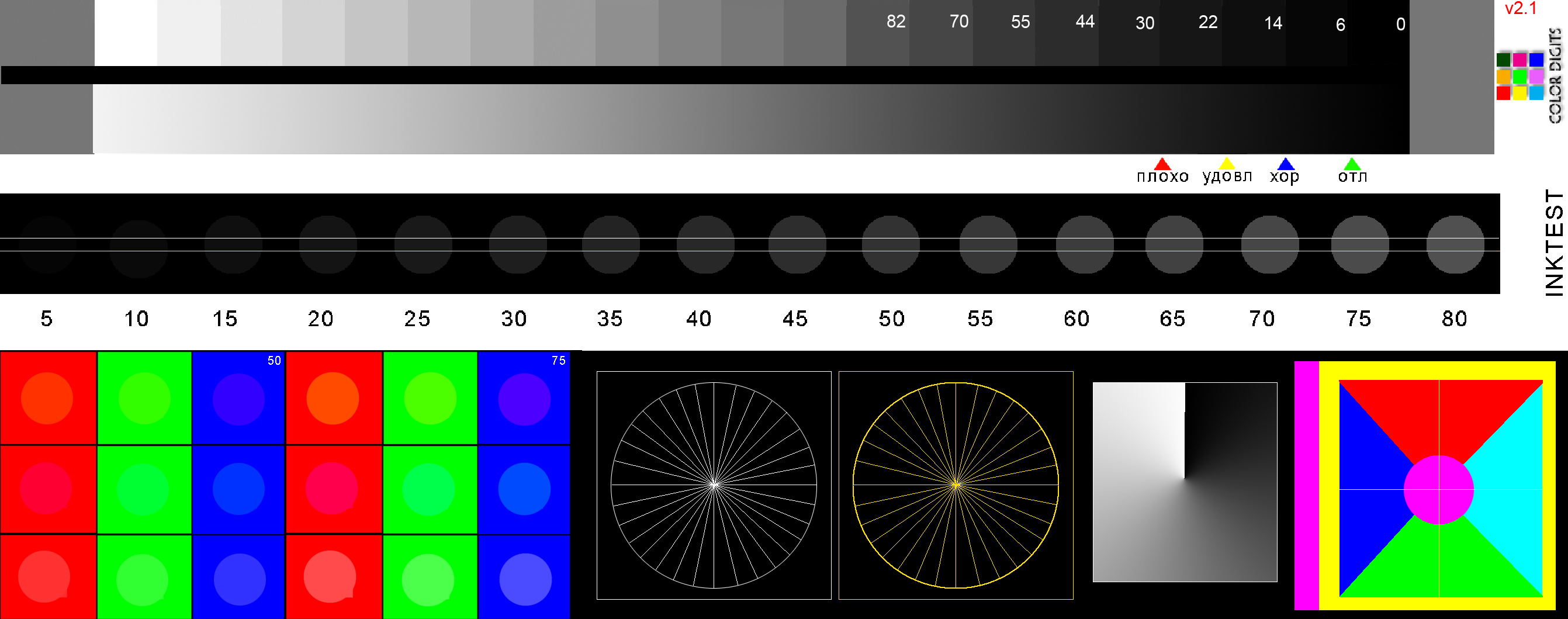

|    Сообщение #136 Отправлено 03 марта 2014 - 11:52   localhost
________________
Тест №1
Оригинал
Прикрепленное изображение: Inktest_V2-1.jpg
TRON Matte 300 гр.
Прикрепленное изображение: IMG_0128.jpg
(Растровые искажения из-за сжатия)
Если обратить внимание на квадратик с разными цветами, то можно заметить несовпадения.

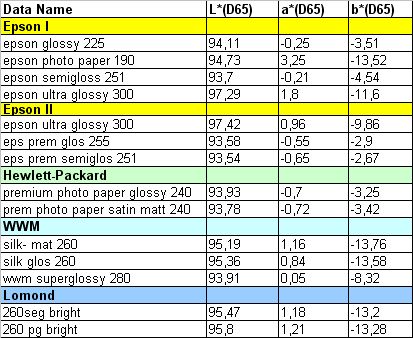

|    Сообщение #139 Отправлено 03 марта 2014 - 12:04   WWM
Роман67,
Вот некоторые замеры цвета покрытия при D65, угол стандартного наблюдателя 10 град, спектрофотометр Minolta CM-3600d.
Для бумаги Epson приводим данные двумя группами, так как замеры производились из разных партий бумаги в разное время.
Выводы делайте сами.
  • Прикрепленное изображение: Papers color.jpg
