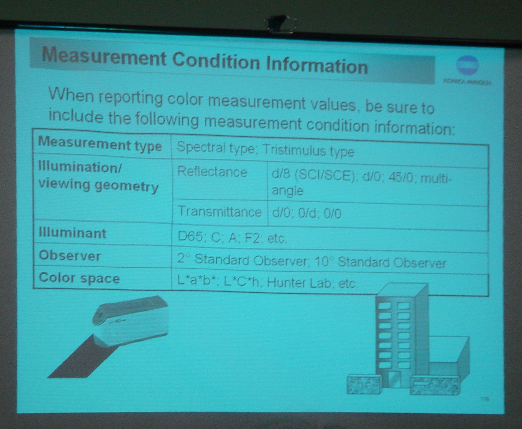

Процесс фотографирования и подготовка изображений к печати - не наша парафия. Имеем общие представления, но обсуждать детально этот предмет не можем. Извините. Поэтому по поводу точки белого (а также баланса белого, поиска точки белого и черного на снимке и т.д.) лучше гуглить.
Просмотр сообщенияparasolid сказал:
белая точка
Только называется это координаты цвета белой бумаги в CIE Lab или другом цветовом пространстве (L*C*h*, Hanter Lab, etc.).
Не спорим, важно знать, насколько бумага голубая/желтая/красная... Однако при этом следует указывать условия измерений (геометрию прибора, тип освещения, угол наблюдателя), иначе другой исследователь в других условиях измерений получит другие цифры и будет спор.
  • Прикрепленное изображение: Условия измерений.jpg
