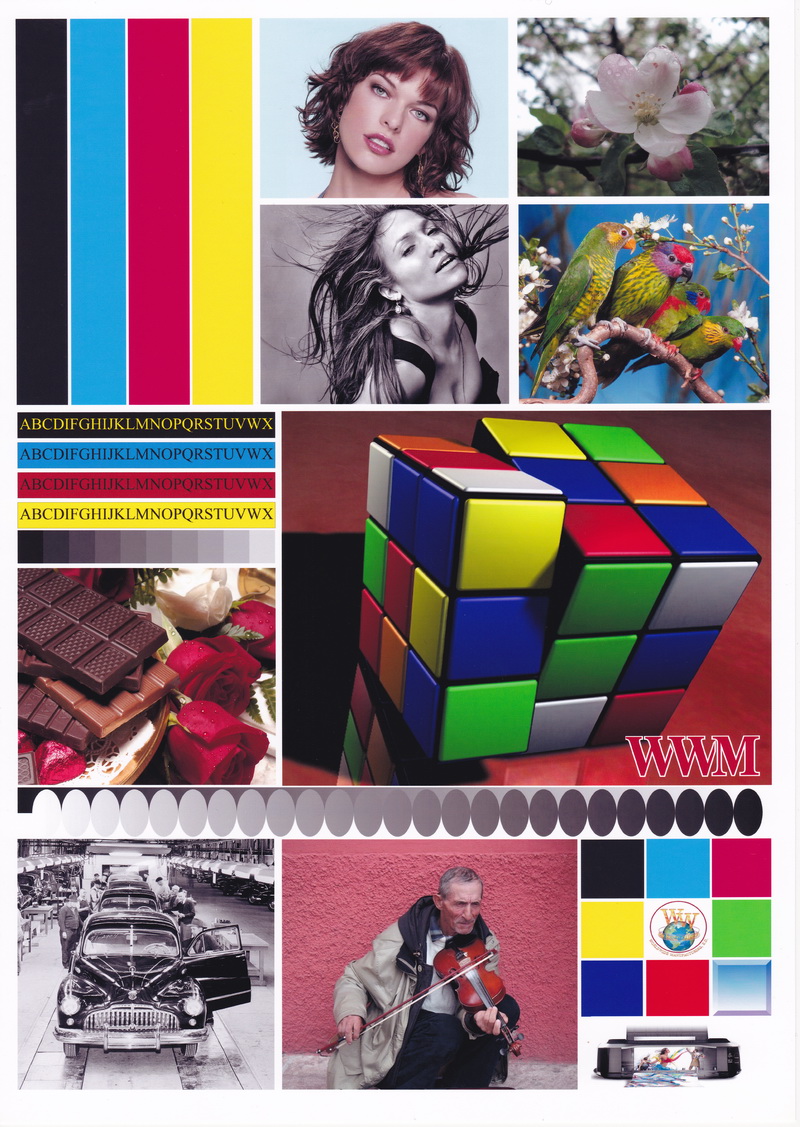

Для "дегустации" бумаги использовал Canon PIXMA MG5340 с чернилами WWM С11(CMY) и OCP Bk135. Все настройки по умолчанию, ничего в драйвере не подкручено. Использован стандартный профиль для матовой бумаги. Качество: Высокое. Тем же аппаратом и теми же чернилами сделал отпечаток на глянце для сравнения.
Славич матовая 10x15 230 гр. (обрезок с A4)

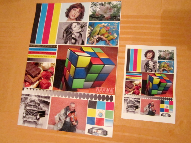

WWM матовая A4 230 гр.

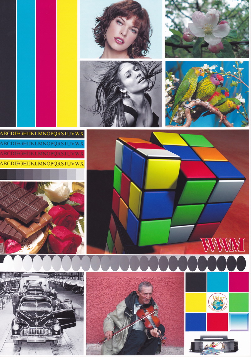

Lomond глянец A4 230 гр.

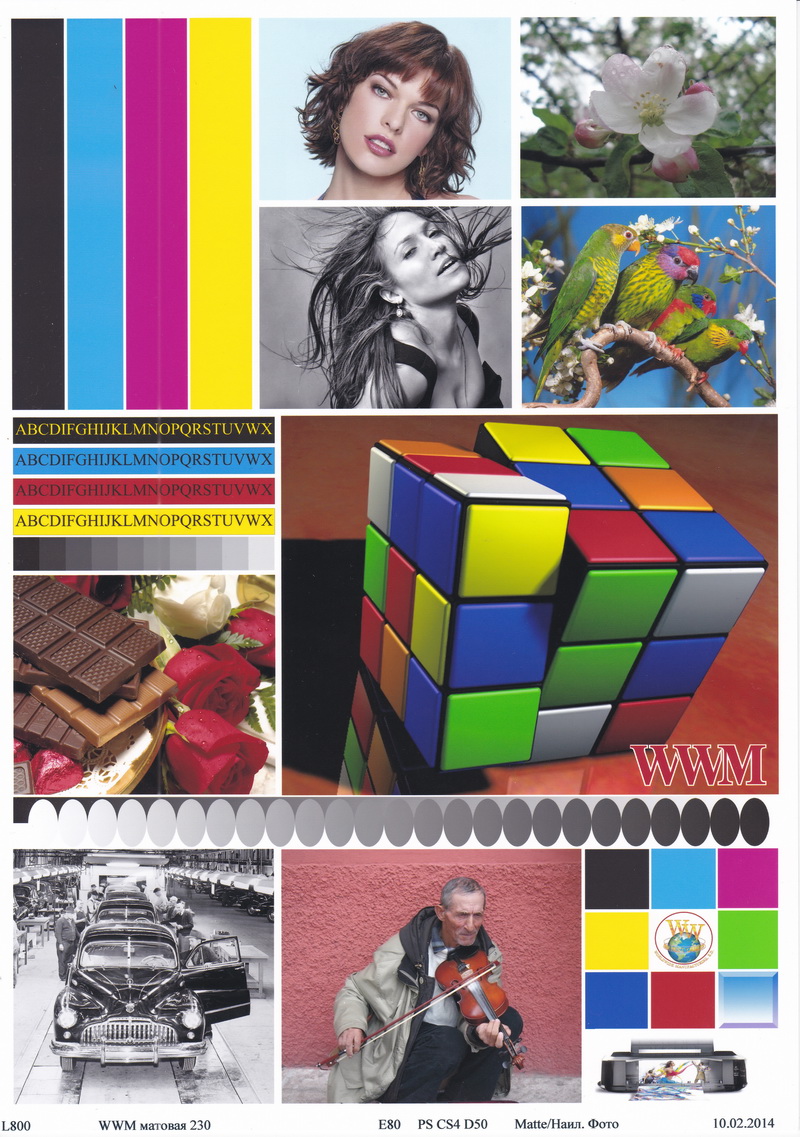

WWM матовая A4 230 гр. (отпечатано в WWM чернилами E80 на EPSON L800 из Фотошопа CS4 с профилем на D50)
(сканер использовался похуже, чем для предыдущих отпечатков, к сожалению)
Прикрепленное изображение: WWW230_E80_D50_L800.jpg
На некоторых моих отпечатках можно заметить лёгкий уход в красный, незаметный обывателю. Скорее всего, это-таки конструктивная особенность данной модели. Но чернила эту особенность максимально сгладили и цветопередача, в принципе, похожа на оригинальную.

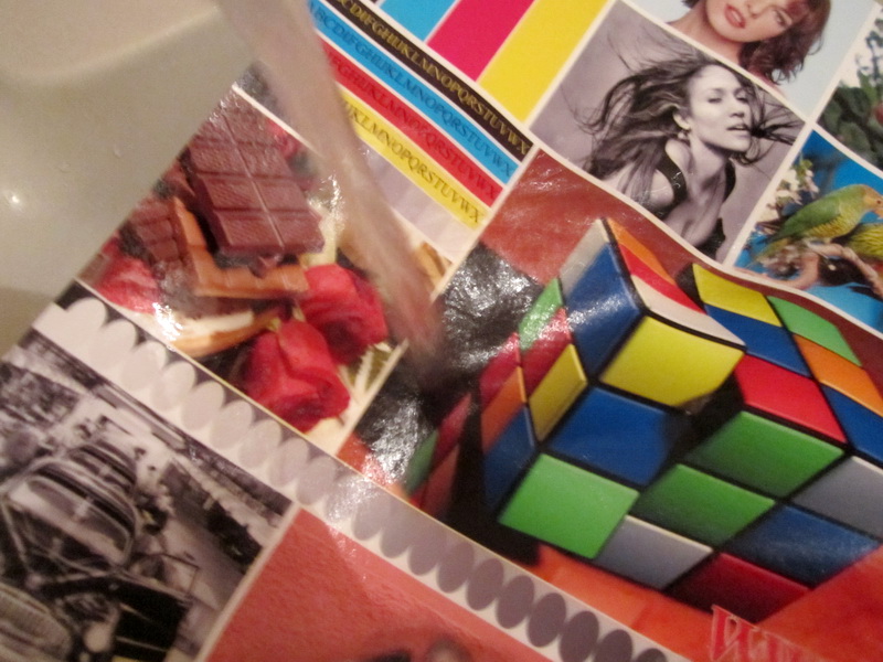

Произвёл небольшой тест отпечатков на водостокойкость (на Славиче, и на WWM).
Чернила и бумаги показали себя с неплохой стороны.
Тупо лил тёплой и горячей водой из под крана. В течении 30-60 сек. Тёр пальцем. Отпечаток на Славиче сделан чуть больше 20 часов назад, отпечаток на WWM сделан примерно 18 часов назад.
Даже OCP Bk135 не поплыл, хотя я от него ожидал, что он высыхает и стабилизируется дольше, чем другие.
Отпечаток на WWM матовой 230 гр. под мощной струёй воды из под крана

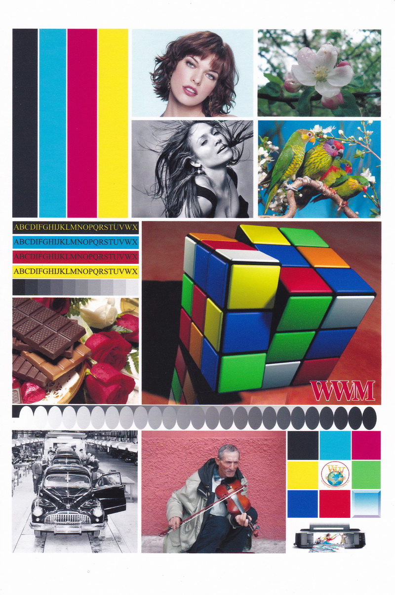

Отпечатки сушатся на ровной поверхности после теста
Прикрепленное изображение: IMG_0747.jpg
