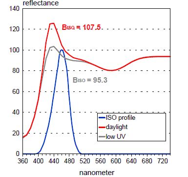

Ну не скажите. Если бы не было такого понятия, как различия в покрытии бумаги партия от партии, то да. Поэтому для однозначности идентификации требуется подойти к этому вопросу с разных сторон.
Например, та же бумага Lomond Matte 230 в прошлом году давала на 1 меньшую величину яркости и на 2 единицы разницу в степени выцветания покрытия. Можно принимать эти данные за разброс или они могут служить показателем принципиальных отличий в свойствах - вот это и предстоит решить.
достаточно прибором посмотреть степень отбелки, чтобы понять, стоит на ней делать отпечатки
Нет, на самом деле не так. Степень отражения света при длине волны 457 нм служит критерием определения наличия оптически отбеливающих веществ, так как именно в данной области практически все они дают острый максимум. Однако, даже при наличии достаточно большого количества ООВ бумага может быть использована для экспозиции не в альбоме, так как отбелка отбелке рознь по химической природе и, соответственно, как стабильности под освещением, так и химической инертности к красящим веществам как основному компоненту чернил.
На рисунке представлено типичные спектры отражения белой бумаги, содержащей ООВ - оптически отбеливающее вещество с сильной флуоресценцией (красная линия) и не содержащей отбеливателей (серая линия). Дополнительно первый образец бумаги содержит подкрашивающий агент (абсорбция с максимумом при 560 нм).
Существует несколько стандартов определения яркости и белизны бумаги, но наиболее близкими к восприятию человеческим глазом есть стандарт CIE, который определяет яркость как отражающую способность бумаги при одной длине волны (457 нм) с учетом влияния оптически отбеливающих веществ (ООВ). Яркость часто путают с белизной, так как глаз скорее определит, насколько бумага белая, чем насколько она имеет яркий цвет. Например, тонированная бумага с яркостью 96 % будет казаться более тусклой, чем бумага с яркостью 92 %, но более светлым оттенком.
