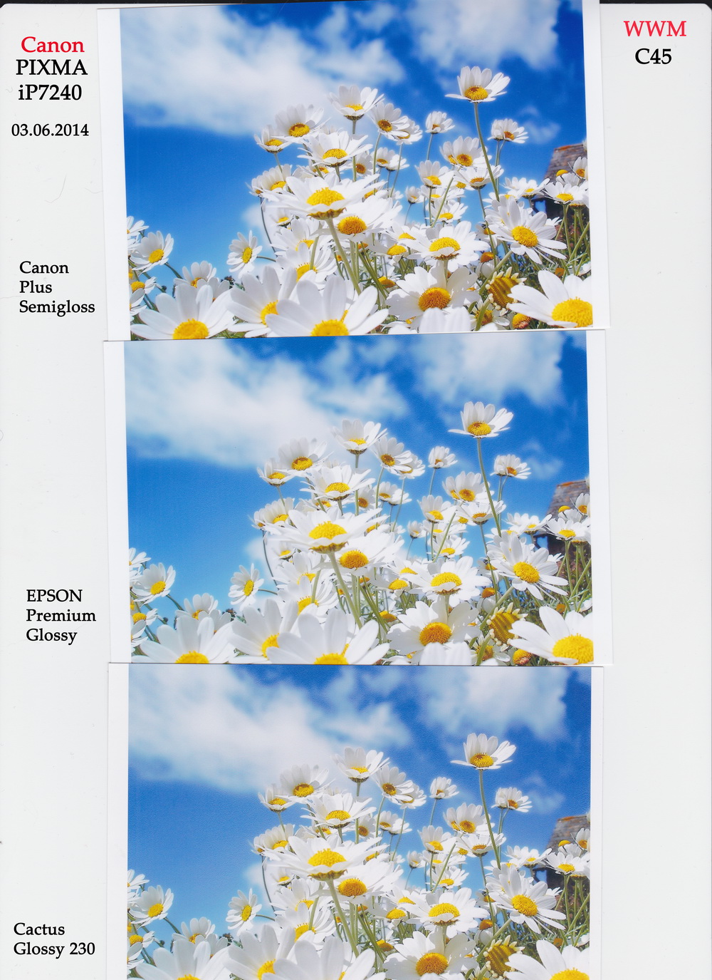

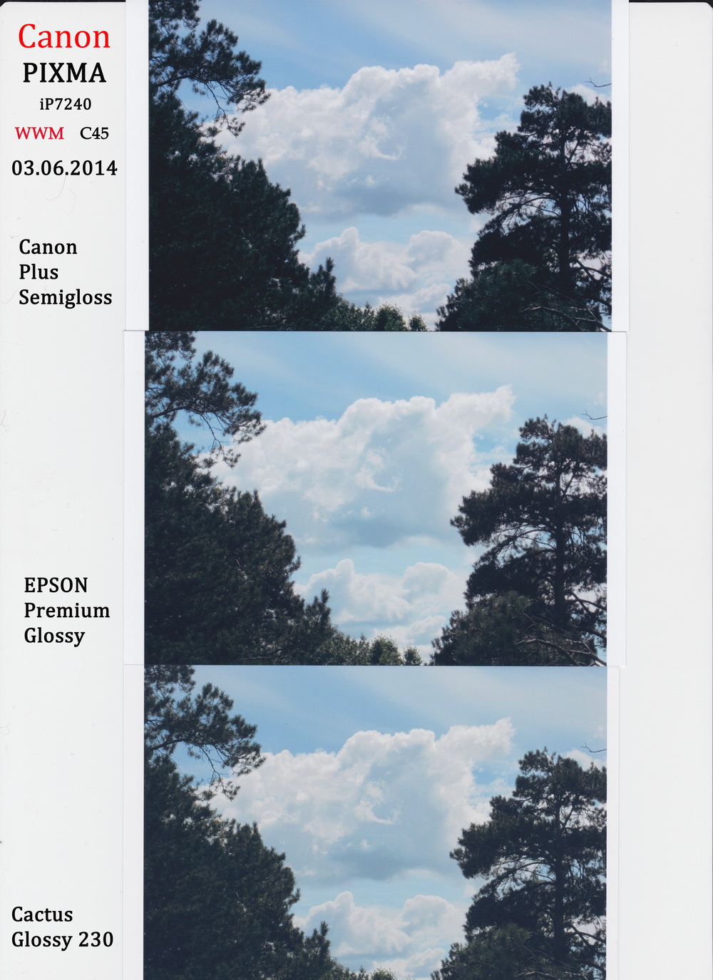

Пока вы спорите о каплях, хочу представить вам некоторые тестовые отпечатки, напечатанные чернилами WWM C45 на принтере iP7240 на бумагах Canon Photopaper Plus Semi-gloss 260 gsm, EPSON Premium Glossy 255 gsm и Cactus Glossy 230 gsm.
Отмечу, что WWM представили скорее не оригиналы изображений, а сжатые копии оригиналов. С них и печатал (разрешение 1280х960).
Пока только оценочные сжатые примеры печати
Прикрепленное изображение: iP7240_nebo_test1-2.jpg Прикрепленное изображение: iP7240_С45_ромашки-2.jpg
Это скорее для оценки цвета. Напомню, что настройки по умолчанию. Чернила и стандартные профили всё делают сами, как могут)
По зерну:
на Кактусе однозначно не стоит печатать небо. Особенно если очень интенсивное. Жёсткое зерно.
На EPSON PG есть зерно, но она не очень заметное, если сильно не приглядываться и глаз не режет. На ромашках всё же достаточно ощутимо, на небе и соснах его и не видать почти. В целом фотки выглядят приятно и удовлетворительно.
На Canon никакого зерна нет. И даже на сканах, в основном, видно текстуру бумаги. Конечно, нет такой чёткости и такого ошеломляющего качества как на оригиналах. Но очень и очень неплохо. Некоторые участки вероятно чуть более тёмные, чем надо. Но на оригиналах примерно тоже самое. C45 вообще полностью повторяют оригинальную цветопередачу. Хотя, при печати розовых и красных объектов бывает яркомалиновый перебор (но в 75% случаев фото это не портит).
Позже покажу Full Size, а также представлю архив всех фото в разрешении 3568х2376 (600 dpi) для детального изучения. :ph34r:
|    Сообщение #631 Отправлено 04 июня 2014 - 11:44   WWM
Так что перехвалили, не разобравшись.
Не совсем так. Нас поразило другое - самые тонкие линии на черной плашке у Canon видны, а у Epson - нет. Причем даже у Canon без серого цвета, и даже при размере капли 2 пл.
Я ведь предлагал вместо печати виртуальных линий в 1 пиксел отпечатать фото-миру. Просто и ясно. Открываем pdf (сообщение 300) в фотошопе, для эпсона в 720, а для кэнона в 600 dpi, печатаем и сравниваем. Кстати, подозреваю что выиграет таки кэнон.
Все напечатано в строгом соответствии с Вашими указаниями. Не выкладывались сканы только по той причине, чтобы не сваливать все в кучу. Вот пришло, наверное, время выложить.
По-прежнему продолжаем настаивать на том, что оценку цвета по любительским фотографиям толком не оценишь. Пример был выше: Don выложил красивое яркое небо. А потом по нашей просьбе напечатал тестовое изображение и все, впечатление о цвете испортилось. В плане тестирования цвета самым "злым" является тест с "попой". Вот напечатайте и увидите.
Мы свои образцы печати для оценки цветопередачи выложим позже, когда будут все оригиналы для адекватного сравнивания. Тут уже были попытки закидывать камнями 6-ти цветные Canon ввиду их цветопередачи по умолчанию, например. Но без полной картины было рано еще об этом говорить. Потерпите.
