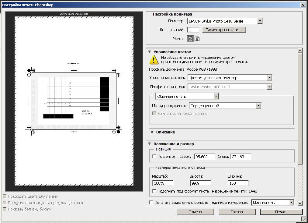

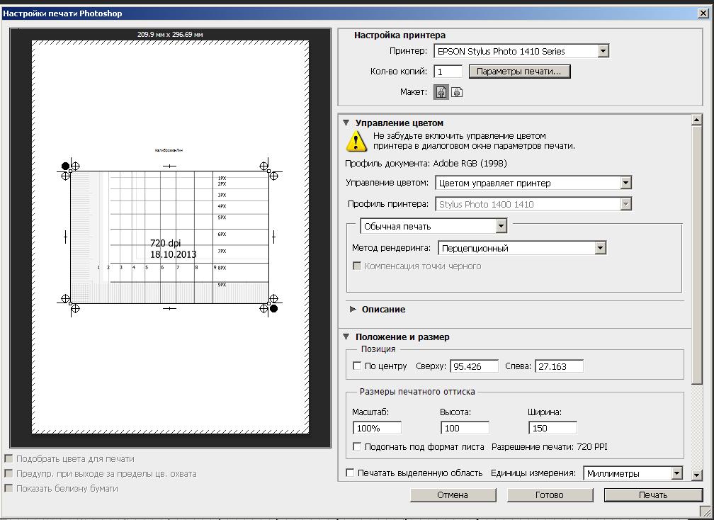

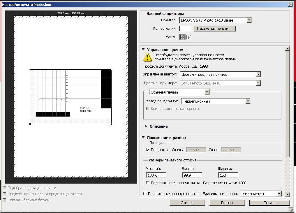

Скачайте архивчик вот тут, пожалуйста, и, если можно, расскажите что куда и как. Заранее благодарствуем!
Уважаемые WWM , именно эти тесты я и хотел Вам переслать , а оказалось, что они у вас есть. В своё время их выкладывал форумчанин chechestors на файлообменнике для скачивания. Предназначен для проверки реальной разрешающей способности принтеров при печати. Цифры рядом с длинными линиями - это их толщина в пикселах изображения. Линии нижней и боковой шкалы имеют толщину в 1 пиксель. И если принтер способен печатать с заявленным производителем разрешением , то он должен воспроизвести все линии.
Печатать надо со следующими настройками:
тонкие линии 720
Прикрепленное изображение: Тонкие  линии 720.JPG
тонкие линии 1440
Прикрепленное изображение: Тонкие линии 1440.JPG
тонкие линии 1200
Прикрепленное изображение: Тонкие линии 1200.JPG
Только в линиях 1200 нужно поменять принтер на Canon , на нём же и печатать.
В принципе результат Epson мне известен , а вот на результат печати на Canon очень хотелось бы глянуть. По этому прошу не отказать и выложить где либо скан с хорошим разрешением.
Забыл добавить - все тесты надо печатать на фотобумаге в режиме максимального качества.
