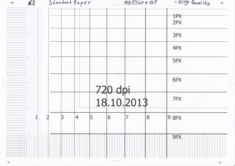

Роман67, я уже выкладывал результаты этого теста где-то на форуме) Причём даже на лазернике Canon 600 дпи пробывал
| Сообщение #443 Отправлено 28 мая 2014 - 15:33
WWM, Уже отправил.А иструкция - высчитывал размеры отпечатков,чтобы было соответствующее разрешение при выводе на печать. Печатал на эпсоне год назад,размеров не помню. Но если надо,то завтра примерно в это же время постараюсь всё здесь отписать поподробнее. Не возражаете!
localhost, Шукал,но не нашёл.
| Сообщение #444 Отправлено 28 мая 2014 - 15:57
Сам не помню где, ещё осенью было.
Но там в общем, мы печатали на разных принтерах в 1200 dpi линии на обычной бумаге, а фактически получалось 720 (не помню в чём соль).
Один скан вот сохранился (MG5340+OCP BKP44)

Роман67, localhost,
Ну вот, теперь спасайте. Сохранить-то сохранили файлы с тонкими линиями, а разобраться ни времени, ни надобности не было. Теперь пришло время.
Скачайте архивчик вот тут, пожалуйста, и, если можно, расскажите что куда и как. Заранее благодарствуем!
| Сообщение #448 Отправлено 29 мая 2014 - 08:04
Я только помню, что надо печатать из фотошопа в разрешении 1200 дпи. С оригинал-макета естественно
| Сообщение #449 Отправлено 29 мая 2014 - 08:10
Может откликнется автор? Кажется, уважаемый aVs имел к ним отношение.
Ну убейте, не помнится, что обозначает написанное крупным шрифтом разрешение на картинке. Склоняемся к тому, что это именно указатель, с каким разрешением печатать тот или иной файл. Если да, то теперь надо заняться подбором подходящих размеров изображения на листе.

С разрешения одного из форумчан я отправил Вам на почту тест под названием "Линии" , разработанный им
Кто этот таинственный автор? Есть ли у него какие-то ценные указания по его использованию?
Разрешение печати 1140 dpi фотошоп показывает только при масштабе 5 % файла .png.
Это как муха на листе 10х15.

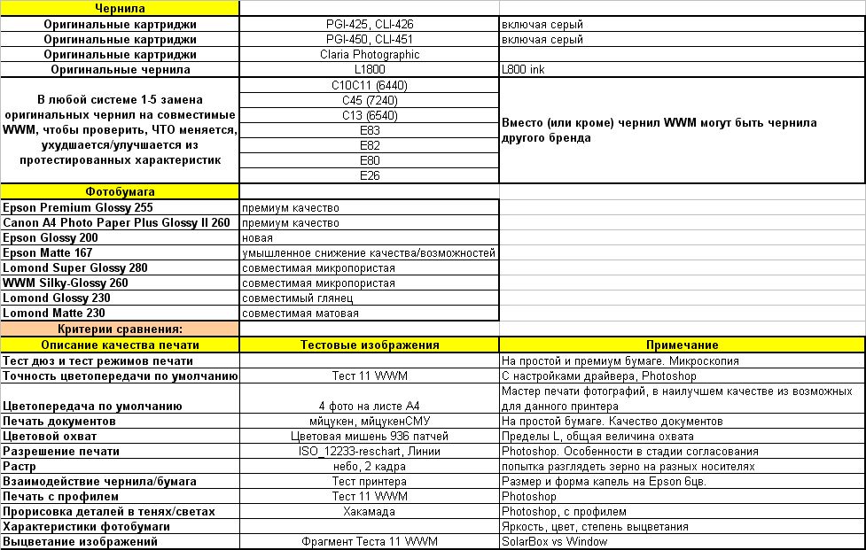

Решили мы также сравнивать пригодность принтеров для печати документов. Вот для начала можем предложить глянуть, как печатаются символы на простой бумаге класса С некоторые из вовлеченных на сегодня принтеров. Увеличение приблизительно в 200 раз.
Настройки печати для всех Canon: Простая бумага/Стандарт, для Epson: Простая бумага/Текст.
Визуально все документы приемлемого качества. На самом деле символы выглядят так:
1. MG8140/Canon ink
2. MG6440/C10C11 ink
3. iP7240/C45 ink
4. XP-605/E26 ink
5. P50/Claria

Предлагаем всем желающим подключиться к тестированию. Особенно тем, у кого есть принтер более высокого класса, чем принимающие участие в сравнительном тестировании у нас. Напомним кратко задачи. Это программа-максимум, но вовсе не обозначает, что все вдоль и в поперек будет сделано. Необходимость проведения отдельных экспериментов может отпадать по ходу тестирования.
Архив с тестовыми изображениями можно скачать здесь.
Также оригиналы выложены на Яндекс-фотках и будут приводиться в соответствующих сообщениях для сравнения с качеством полученного отпечатка. Все оригиналы, сканы и другие иллюстрации, касающиеся тестирования будут собраны в одном альбоме Canon vs Epson TEST на Яндекс-фотках, т.е. в любой момент можно будет пролистать его.
