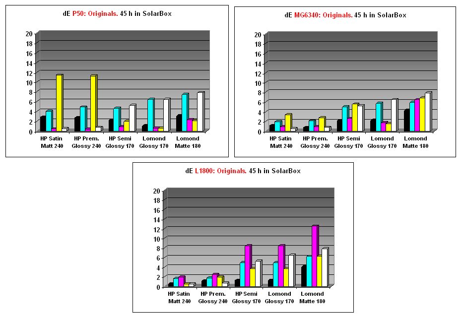

|    Сообщение #1068 Отправлено 15 июля 2014 - 10:14   WWM
У WWM слабоват жёлтый, однако.
Да, наши стандартные чернила легко отличить от других - у них слабый желтый. Зато недорого! :crazy: Храните в альбоме (как и другую обычную совместимку) и все будет в порядке.
Можно еще посмотреть на полученные результаты с другой стороны - сравнить поведение оригиналов на этих носителях. Белый столбец на диаграммах соответствует выцветанию покрытия бумаги.
Сразу бросается в глаза, например, что на премиум НР Claria ведет себя неординарно (торчат высокие столбцы, отвечающие выцветанию желтого), а в чернилах L1800 - слабовата маджента по сравнению с другими, т.д.
  • Прикрепленное изображение: Выцветание оригиналов на разной бумаге.jpg

WWM, Кажется у Claria получается , слабоват Cyan по сравнению с остальными цветами.
|    Сообщение #1070 Отправлено 15 июля 2014 - 10:38   WWM
Вы совершенно правы в одном: труднее всего создать супер светостойкость голубого. Даже у Claria не получилось.
