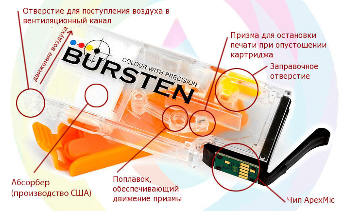

оно открыто всегда. снизу, рядом с чернилоподающим отверстием.

Думаю, правильнее всего всем ознакомиться со следующей инфой, чтоб уже не было вопросов:
http://www.youtube.c...h?v=jkHSQgp8eHM http://www.youtube.c...h?v=jG57EyPN-l4
(Необычная, оказывается, у них конструкция. И заправочное отверстие сзади и воздушного вообще не видать
Перезаправляемые картриджи Bursten Nano 2 для принтеров Canon
Отличия и преимущества:
1. Заправочное отверстие позволяет использовать для заправки наливные носики.
2. КАЧЕСТВЕННЫЙ МИКРОПОРИСТЫЙ впитывающий наполнитель. Нет перерасхода чернил, чернилного голодания и прочих проблем часто встречающихся в более дешевых перезаправляемых картриджах.
3. Авто-обнуляемые чипы ApexMic позволяют произвести неограниченное количество дозаправок.
4. Геометрия картриджа максимально приближена к оригинальному. Нет необходимости в использовании дополнительных силионовых прокладок, как в более дешевых перезаправляемых картриджах.
Инструкция по заправке картриджей BURSTEN NANO-2 для Canon:
Для заправки картриджей Bursten НАНО-2 вам понадобятся чернила и шприц.
1. Установите картридж в заправочную платформу. Откройте заправочное отверстие.
2. Установите картридж горизонтально и заполните его чернилами.
3. Подождите пока светлый пористый материал полностью не пропитается чернилами. При необходимости долейте чернила.
4. Закройте заправочное отверстие. Извлеките картридж из заправочной платформы и аккуратно установите его в принтер.
Печатайте с довольствием!
Алгоритм работы чипа
в сочетании с зеркальцем и порядок обнуления на НАНО-картриджах BURSTEN II-го поколения
1. Сигнал от упавшего на дно пустого картриджа поплавка - НЕ ВСЕГДА может быть расценен драйвером принтера, как сигнал об окончании чернил. Если чип дает показания, что чернил больше половины, то сигнал от поплавка может быть воспринят драйвером принтера, как ЛОЖНЫЙ. Не воспринимайте поплавок единственным индикатором уровня чернил для принтера. Драйвер принтера воспринимает показания чипа и поплавка с зеркальцем в комплексе.
2. Обнуление показаний уровня чернил в принтере происходит после того, как драйвер принтера, выдав предупредительные сигналы (восклицательные знаки), через какое-то время высветит символы-крестики на конкретном кончившемся картридже в окне-мониторе состояния Вашего принтера на компьютере.
ИМЕННО В ЭТОТ МОМЕНТ картридж следует вытащить из каретки принтера и дозаправить ПОЛНОСТЬЮ. После того, как Вы вставите картридж обратно в принтер - драйвер принтера покажет Вам 100% уровень чернил. Спокойно печатайте этим картриджем, пока статус-монитор не выдаст снова восклицательный знак, а потом крестик на показаниях уровня чернил для этого картриджа (цвета).
3. ВСЕГДА ПОЛНОСТЬЮ ЗАПРАВЛЯЙТЕ (дозаправляйте) НАНО-КАРТРИДЖИ перед установкой в принтер, в момент обнуления. Только в этом случае возможно гарантированно корректное взаимодействие чипа и поплавка с драйвером принтера, а как следствие исключение шанса печатать на принтере пустыми картриджами.
