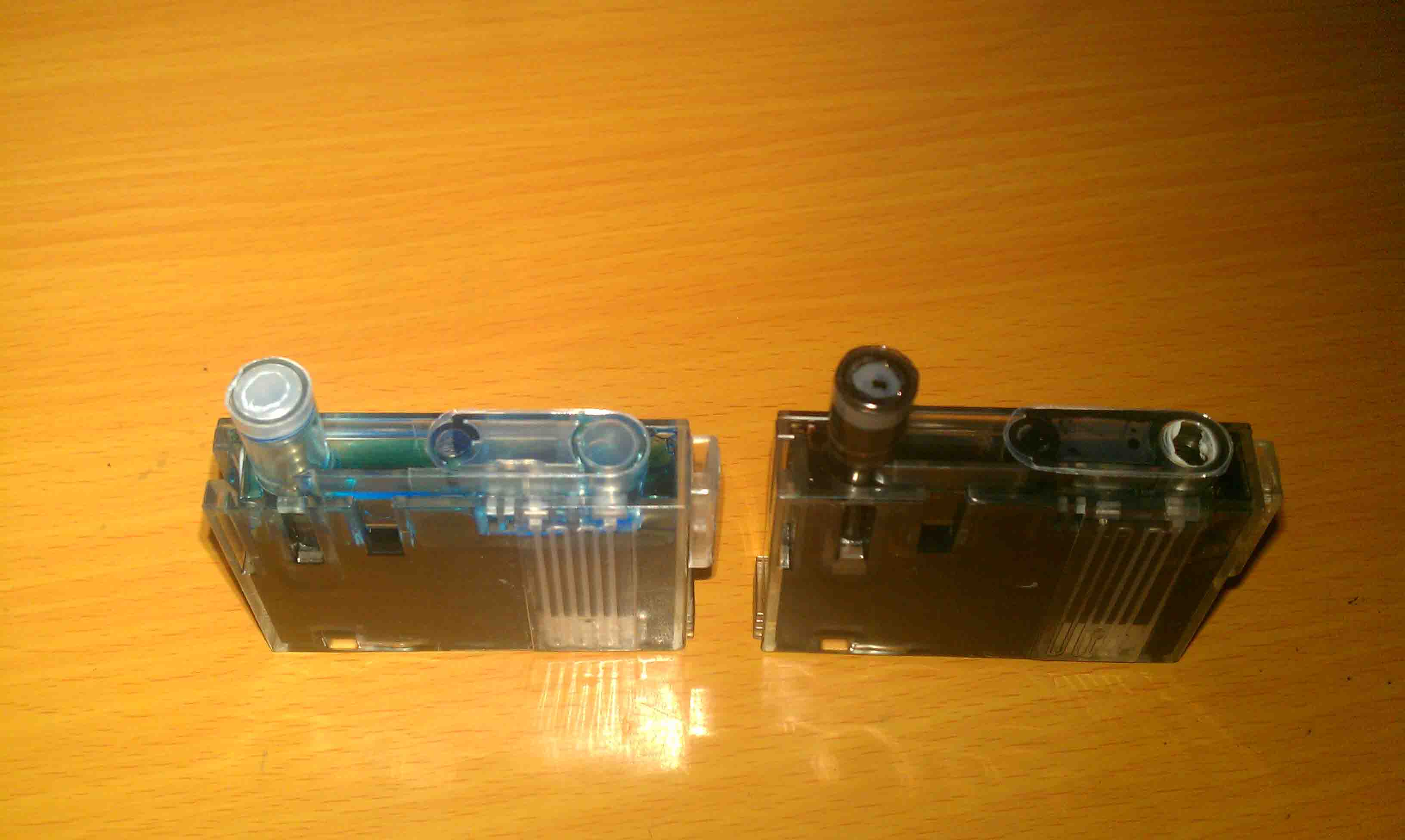

Все таки решил написать о НАНО 3, которые стоят на моем рексе 690 в связке с WWM E83. Данное творение китайских рук мне любезно предоставили Оля Ростовцева и Никита Харченко. Как и многие СНПЧисты поначалу я неоднозначно относился к этому девайсу, но решил убрать свою систему на 2П капсулах и про эксперементировать. И так по порядку:
1. Что не понравилось: упаковка, такое ощущение как у дешевой китайской игрушки; инструкция убогая, при этом оформление в трех цветах синий, зеленый и черный. Как по мне, для потребителя, яркие цвета больше привлекают к себе внимание; фиксатор картриджа мне кажется не надежный, со временем пластик становиться хрупким и может обломаться, наверное лучше сделать фиксацию, как в оригинальных картриджах или типа подобного.
2. После вскрытия упаковки я был приятно удивлен, я думал, что пластик картриджей будет как упаковка, чуть ли не запаянный паяльником, а оказалось совсем наоборот, качественное изделие.
3. Что понравилось: качество изготовления; конструкция чиповой рамки, которая дает возможность до заправлять картриджи не вынимая из принтера без боязни залить каретку чернилами; чины Т081, которые реально прокачивают 11 мл, т.е. больше печатают и единый сброс всех цветов, меньше расход чернил при замене картриджа; стабильная работа в отличие от обычных ПЗК, переливов нет, полошения принтера у меня не наблюдается при печати в режиме текста, есть возможность долгие простои принтера без выпадения дюз (у меня стоял 3 недели и сегодня начал печатать проблем нет).
4. Первый запуск: при установке возникли проблемы сразу с двумя цветами, это черный и желтый, как я только не танцевал с бубном не мог ничего сделать, при отстаивании принтера цвета на половину восстанавливались потом все обратно начиналось, я уже хотел вернуть обратно и обматюкать всех и вся, так как и вынимал ПГ и мыл и нихрена. Оказался банальный подсос воздуха со стороны манжеты, дело в том что манжета в НАНО3 плоская, а не такая как в оригиналах, и при прокалывании ее чернильной иглой пленка, удерживающая манжету, попадала в отверстие вместе с иглой и не было нормального уплотнения, отсюда и подсос. Пришлось немного вырезать эту пленку, фото ниже...
Прикрепленное изображение: IMAG0902.jpg
Вывод: изделием доволен, рекомендую его пользователям с небольшими объемами печати. Идея хорошая, но нужно чуть чуть доработать конструкцию фиксатора картриджа и что то в области манжеты, и просто ну ваааще весчщ... :biggrin:
|    Сообщение #102 Отправлено 28 апреля 2014 - 11:25   BURSTEN
Спасибо за отзыв, уже доработали.
Пластичнее стал материал.
|    Сообщение #103 Отправлено 28 апреля 2014 - 11:47   Anbel
А с манжетой чё?
Я об этом говорил уже Никите.
|    Сообщение #104 Отправлено 28 апреля 2014 - 11:55   BURSTEN
А с манжетой чё?
Нехай сдохне! :)
Контейнеры - сейчас обновились, баг этот ушёл на новых.
Плёночка заменилась.
Хотя и в прошлом - особой проблемы не составлял, единичные нарекания были.
Полагаем тут сработала #ЧёрнаяКармаШлейфовогоСНПЧиста :)
:drinks:
Мы рады, что Вам понравилось!
Обнимаем через километры!
