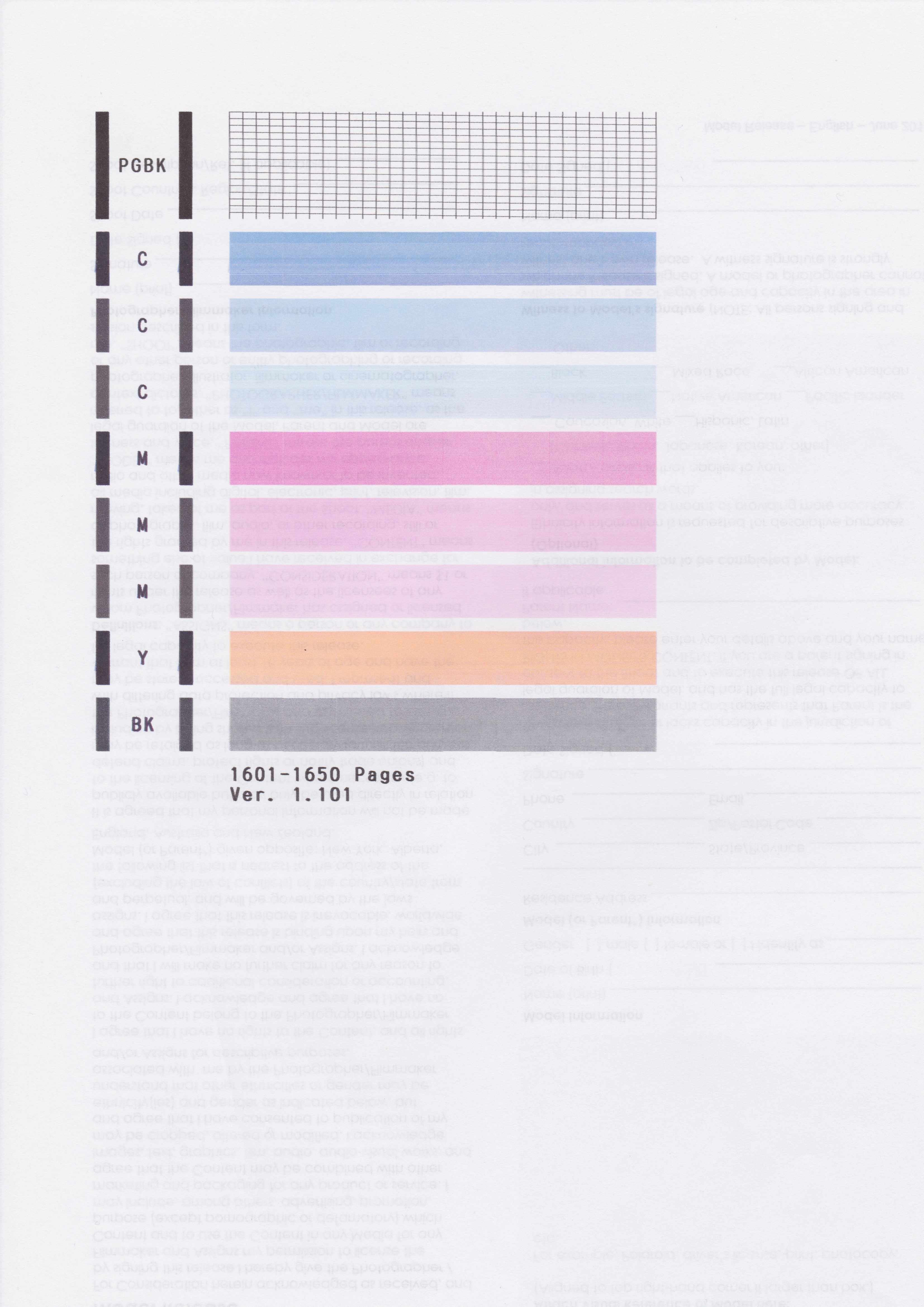

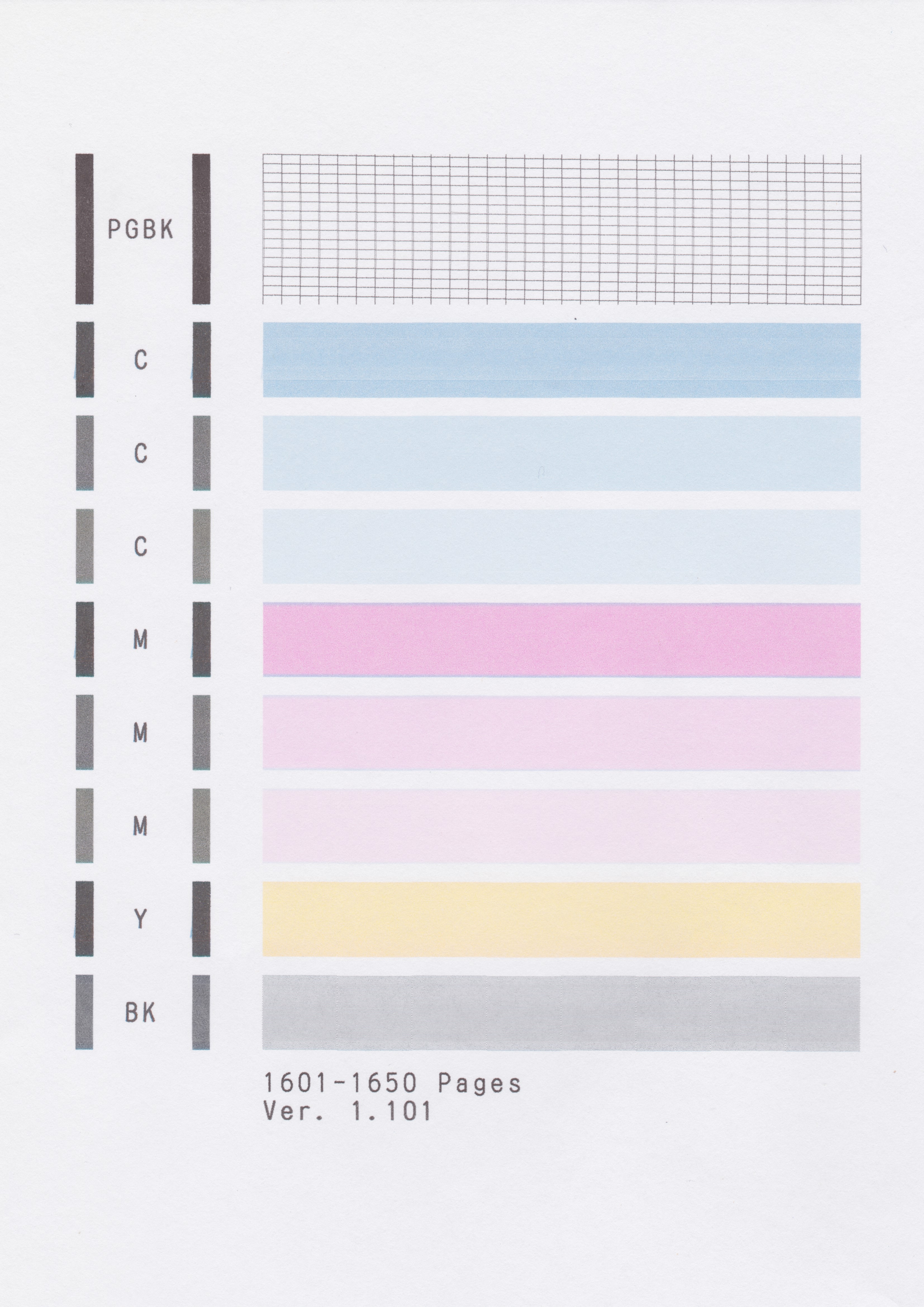

Роман67, Не поможет, там только голову менять, или новый ip7240, вот здесь выложили тест дюз.
|    Сообщение #302 Отправлено 03 мая 2017 - 19:25   Iollyag
Роман67, 1й скан это с синим картриджем BURSTEN
2й скан это с оригинальным
Чернила ОСР С712
Также заметил, что синий добавляет штрих на С Y и М
А также PBK где сетка двоятся линии.
Barranno, думаете это головка??? И ничего не поможет? А что повлекло таким изменениям головки?

|    Сообщение #303 Отправлено 03 мая 2017 - 19:37   Barranno
Iollyag, А второй скан был напечатан давно? Потому что по моему он выглядит получше первого, но дефект на BK пропасть не может, наверное, значит напечатан давно.

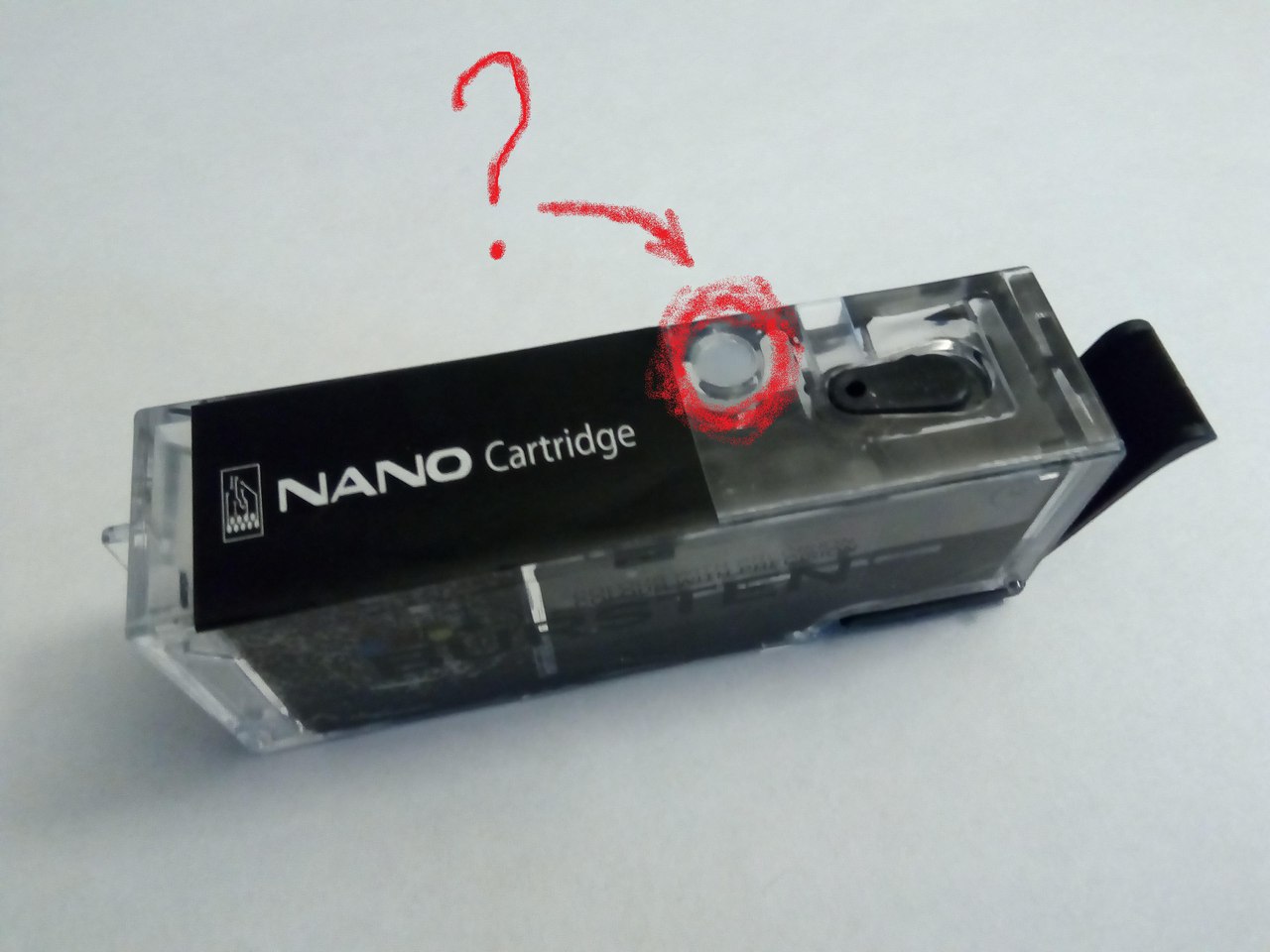

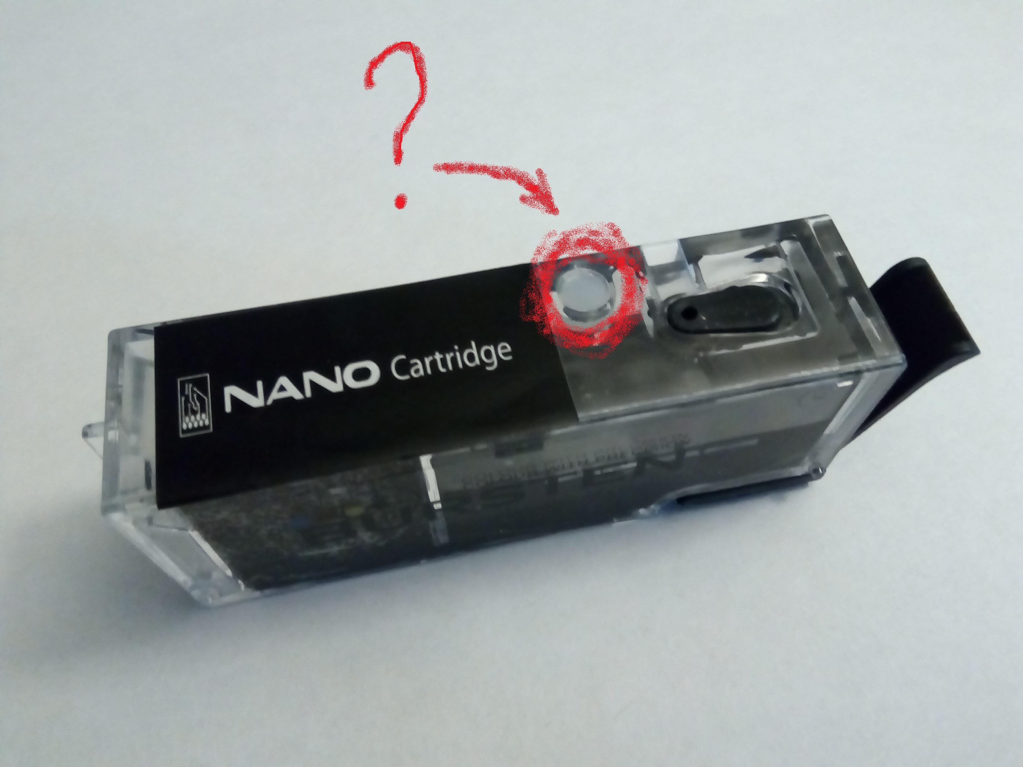

|    Сообщение #304 Отправлено 11 мая 2017 - 07:19   ssergo
Добрый день. Подскажите назначение элемента рядом с заправочным отверстием.
Оно заклеено отдельно. Нужно ли удалять эту наклейку после покупки?
  • Прикрепленное изображение: картридж bursten - копия.jpg
|    Сообщение #305 Отправлено 11 мая 2017 - 09:02   Barranno
ssergo, удалять не надо. Это не наклейка, а технологическое отверстие через которое они могут быть заправлены на заводе. А наклейку можно отлепить, если хотите.
