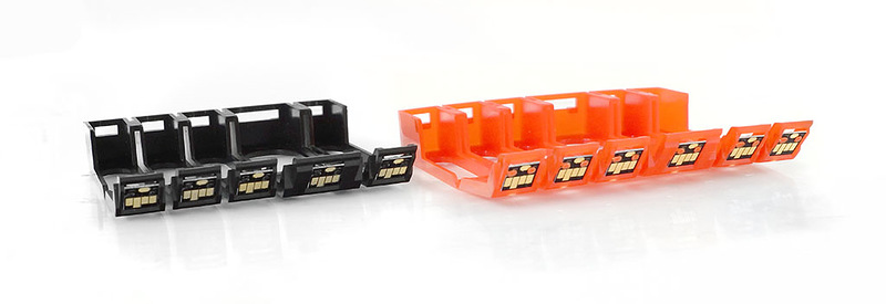

|    Сообщение #100 Отправлено 11 апреля 2014 - 14:55   BURSTEN
Просмотр сообщенияpbk сказал:
2. какой картридж выбрать? Bursten Nano II или Bursten Nano III ?
Любой.
Никакой из них не лучше.
Они - ДЛЯ РАЗНЫХ объёмов печати.
По нашему опыту - чипы на НАНО 3 - всё же подольше живут (пока принтер не погибнет естественной смертью).
Видно, фиксированное положение чиповой рамки внутри каретки ДЕЛАЕТ своё ДОБРОЕ дело.
Прикрепленное изображение: 0_aa221_236c8cb4_XL.jpg
