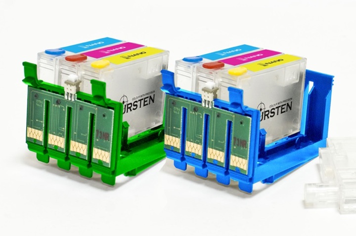

Роман67, чем же интересно лучше единое обнуление? Может тем, что потом будет неизвестно, какое реальное количество чернил в каждом картридже? Как известно, расход цветов-то разный... Или может перед единым обнулением сначала все долить? (А то времени-то вагон) Неудобняк страшный. По сути, с единым сбросом, весь смысл нано-картриджей сходит на нет.
| Сообщение #25 Отправлено 13 января 2014 - 13:41
Это да, печально. Если картриджи заправлять под завязку то при следующем обнулении можно не дозаправлять
Дозаправлять надо,полная ёмкость контейнера 13.5 мл , на второй цикл его не хватит. Проверено многократно на личном опыте.
Реальная польза:
1. Меньше чернил уходит в памперс ( при едином обнулении меняешь все контейнеры на полные,идёт всего одна прокачка),при поэтапном - всё как с обычными ПЗК.
2. Меньше портится бумага по окончании чернил в картридже (РХ660 не допечатывает лист).

Не пойму как работает
Не работает он что-то на нано2, пару раз пришлось попечатать пустым картриджем.
Если он должен соприкасаться с дном картриджа и сигнализировать, что чернил нет, то под этим поплавком как раз и остаётся капелька чернил, которую придавливает нижняя пластина поплавка к дну корпуса и никакой сигнализации об окончании чернил не происходит.
Приходится контролировать чернила визуально, т.к. авточип тоже не реально отображает расход чернил. Иногда чип сигнализирует, что картридж закончился,хотя там ещё есть чернила. Иногда полная заправка заканчивается гораздо раньше.
- поплавок с призмой, предотвращающий печать пустым картиджем.

| Сообщение #32 Отправлено 27 февраля 2014 - 05:21
Примерно так сейчас и делаю.
Сначала без нижней заглушки наливаю чернил, пока губка вся не пропитается и не появится капелька. Потом ставлю заглушку и заливаю до полного.
В любом случае альтернативы НАНО2 пока нет. Сделаны качественно. Только приспособиться к ним надо.
| Сообщение #34 Отправлено 28 февраля 2014 - 19:12
Ну, в принципе с картриджами разобрался.
Дело в том, что поплавок не работает, пока драйвер (или чип) не покажет восклицательный знак. После этого драйвер обращает внимание на поплавок. До этого времени хоть пустым картриджем печатай, данные с поплавка он считывать не будет.
Заправлять надо полностью пропитывая губку иначе чернил не хватит до восклицательного знака и есть вероятность печати на сухую.
Несколько заправок прошло как надо, крестик появляется когда картридж пустой, но в губке ещё есть чернила, чтобы напечатать несколько отпечатков, если очень надо.
Так что картриджи нано2 весьма не плохие, работает всё чётко. Вот только если бы заранее кто-то всё это сказал...

Оно написано, что чип может не сработать. Там не написано, что если заправить только резервуар, без полной пропитки губки, то чернила кончатся быстрее, чем сработает поплавок.
Губка пропитывается моментально при открытой нижней заглушке и как появляется капелька нужно приостановить вливать чернила. Капелька сама по себе втягивается в губку, потом надеть заглушку и долить до полного.
